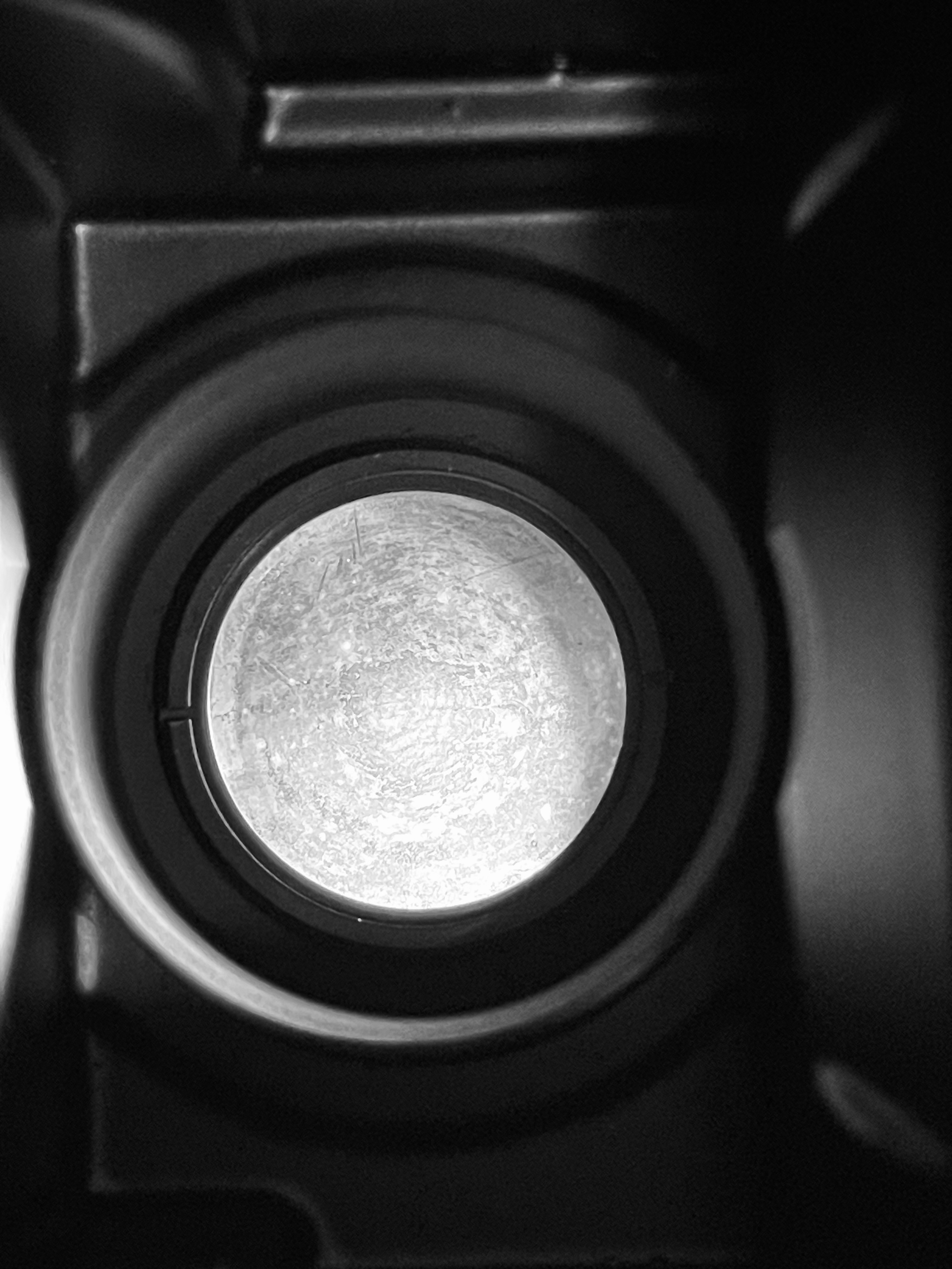

Czy tak to może wyglądać? U mnie po otwarciu migawki i podświetleniu latarką. Mam nadzieję, że to grzyb...

Cześć RobertPuck,
Grzyb albo zestarzenie (zmatowienie) balsamu między soczewkami. Jeżeli to drugie to raczej ciężkie do regeneracji bo soczewki są w pakiecie zaprasowane w stalowa tulejkę.
Ja dopiero po wymontowaniu pakietu, w odpowiednim świetle, zorientowałem się że problem jest między soczewkami.

Oby nie balsam, bo aparat jak nowy.
Dziękuję za odpowiedź.

Aparat wysłany dzisiaj do p. Michała Nagov - z Waszego forum wiem, że nie mógł lepiej trafić.
