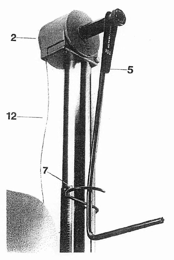

W Durst 138, sprężyna niwelująca ciężar głowicy, podobno już zabijała przy niewprawnym demontażu.
Oryginalny klucz do niej ma z metr długości

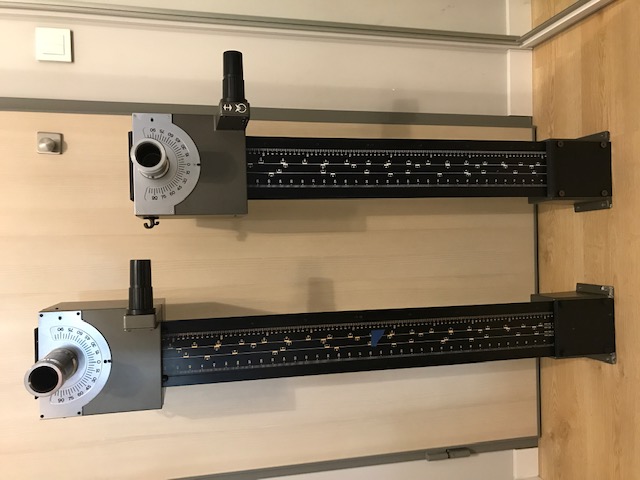

Żyję, żyję :-) Z braku czasu na dłubanie poszedłem na skróty. Kupiłem nową kompletną kolumnę. Niestety niższą wersję, ale nie robię dużych powiększeń więc jest ok. Starą w wolnej chwili zreperuję i może uda mi się skompletować drugiego L1200 :-)
Wrzucam fotę dwóch kolumn jako ciekawostkę. Wcześniej nie wiedziałem, że są dwie wersje.
