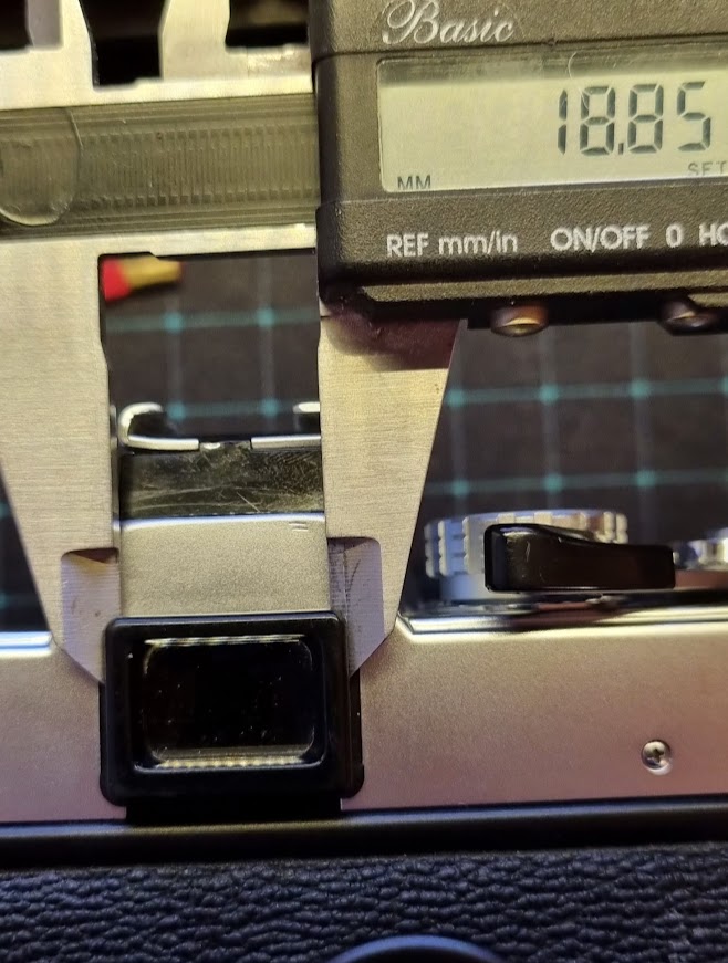

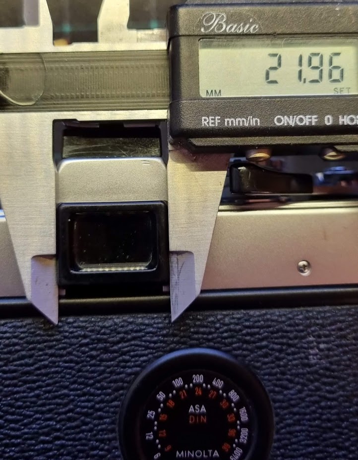

Jak dobrać rozmiar muszli ocznej? Po zmierzeniu wizjera jego zewnętrzny rozmiar to 22mm a mierząc z rowkami po lewej i prawej 19.8mm. aparat to Minolta srt100x. Od jakiego aparatu będzie pasowała muszla?

chmiel75 pisze: 16 cze 2022, 16:59 Po zmierzeniu wizjera jego zewnętrzny rozmiar to 22mm a mierząc z rowkami po lewej i prawej 19.8mm.
Identyczne wymiary ma ma ramka celownika w Minolcie X-700, więc muszla do niej przewidziana będzie pasować do modelu SRT. To bardzo wygodna, bo dość obszerna muszla - nie wymagająca dociskania do niej twarzy w celu ogarnięcia całego kadru.

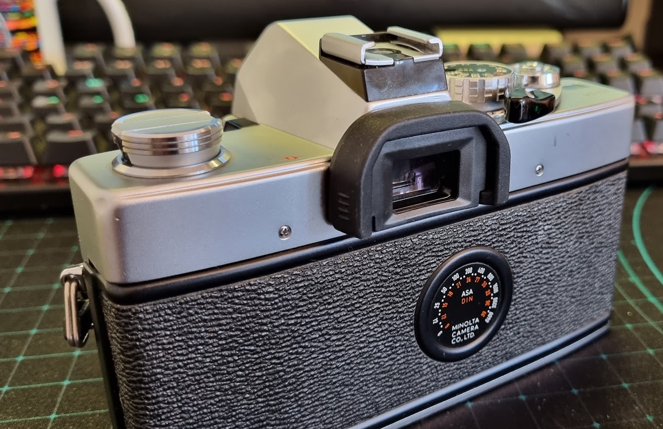

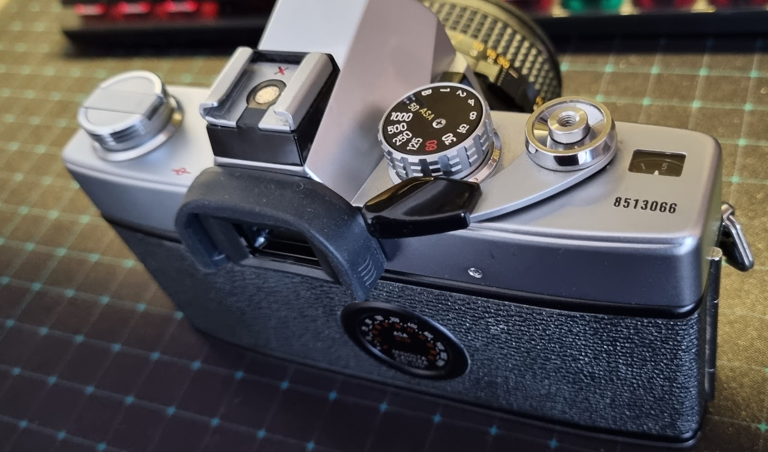

chmiel75 pisze: 16 cze 2022, 21:00 Czy znacie muszle które będą pasowały z bardziej "teraźniejszych" aparatów?
Taka: https://allegro.pl/oferta/muszla-oczna- ... dca36e4f28 pasuje do X-570. Nasuwa się z oporem, ale jest ok.

zakupiono ...dzięki za pomoc.
Niczego bardziej wyszukanego nie potrzebuję......bo zaraz wpadnę na pomysł żeby w każdym body wymienić na jakiś muszelkowy cud techniki :-)

chmiel75 pisze: 17 cze 2022, 15:31 Niczego bardziej wyszukanego nie potrzebuję
No pewnie. Musisz delikatnie wciskać żeby nie połamać sprężynujących "wąsów".

Wszystko pasuje.... dzięki
