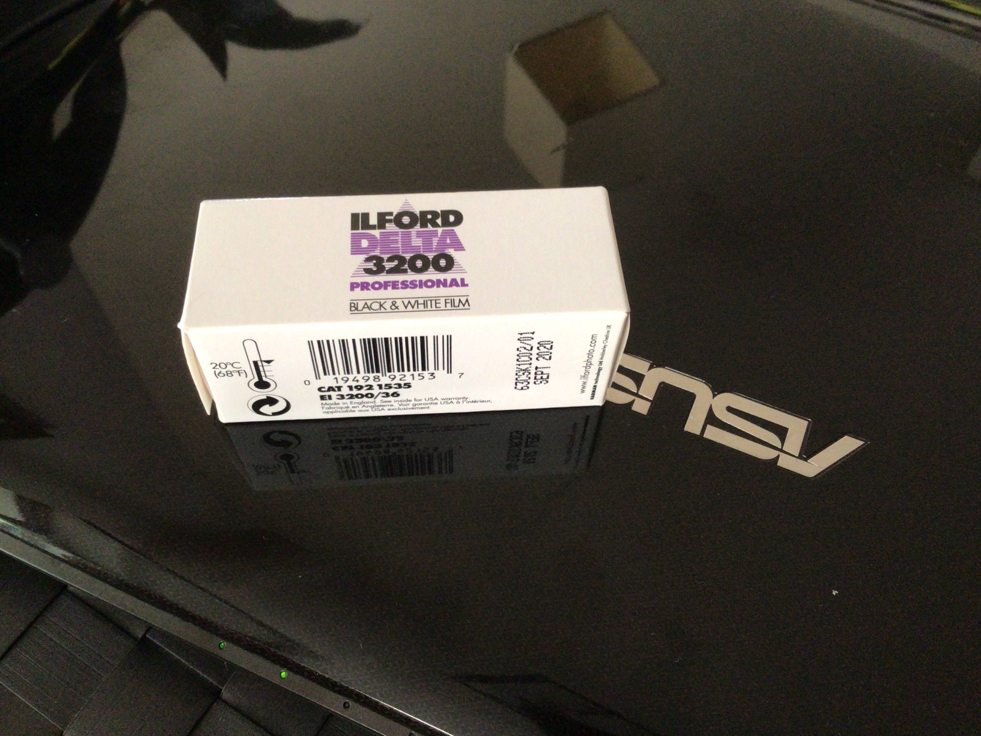

Czy rzeczywiście ustawić światłomierz na 3200 ISO?
Kiedyś gdzieś słyszałem, że czułość takiego filmu to max 1000 ISO, i tak należy ten film naświetlać.
Ile w tym prawdy?
Jak Wy naświetlalibyście taką błonę?
Będę fotografował Startem 66.

Jesli swiezy to max. 1.250. Lepiej 1.000. I dlatego preferuje HP5+

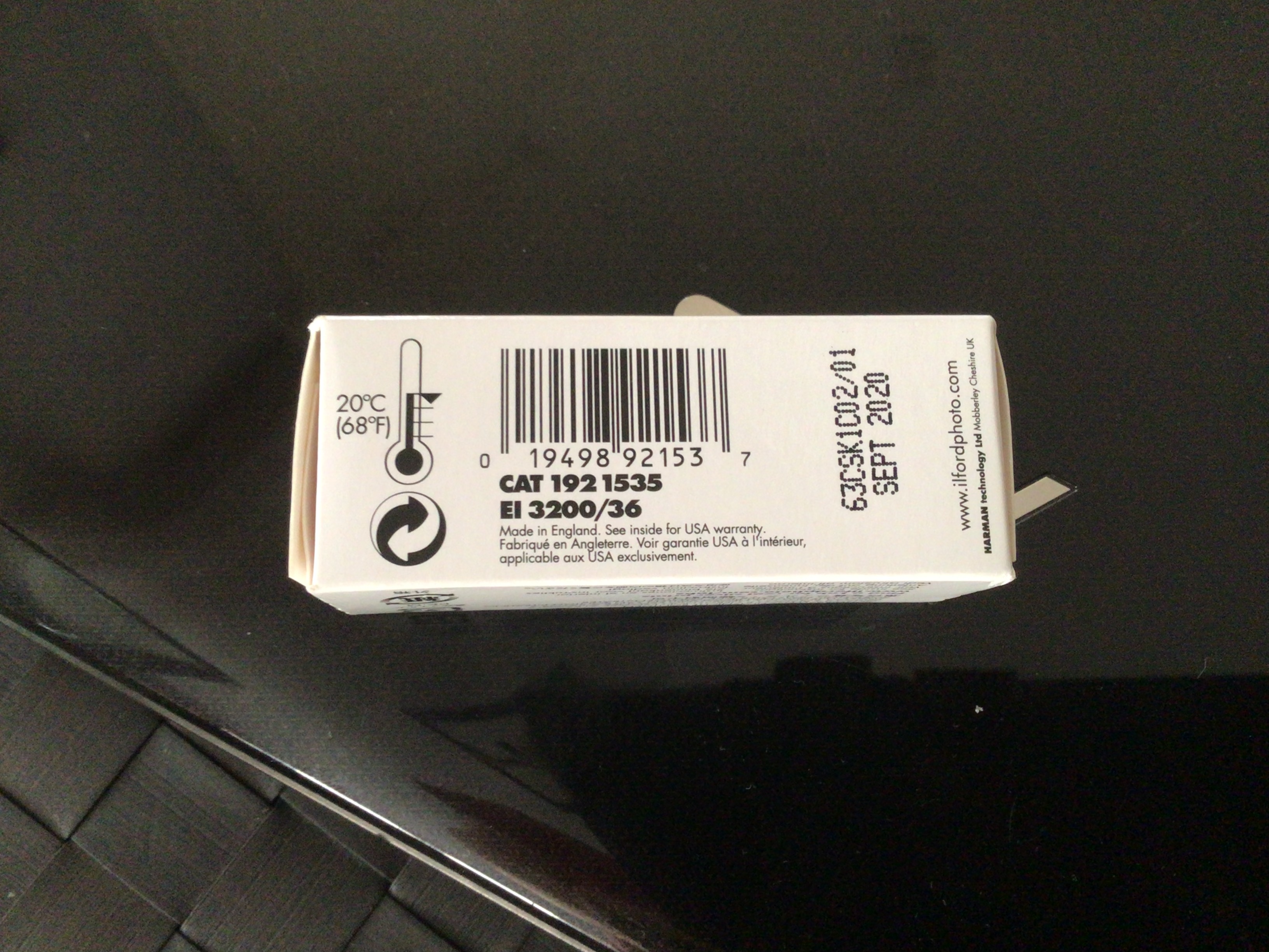

Masz film wysokoczuły niemal dwa lata po terminie. Jeśli od zakupu nie był w lodóweczce, bądź przygotowany na niezłe zadymienie :/

Dzięki, czyli tak jak czytałem.
Będę naświetlał zatem na 1000.

shredderr pisze: 06 maja 2022, 20:33 Masz film wysokoczuły niemal dwa lata po terminie. Jeśli od zakupu nie był w lodóweczce, bądź przygotowany na niezłe zadymienie :/
No niestety, był w szafce.
Będzie chyba niezłe ziarno.
I tak będę naświetlał tylko w pomieszczeniach. O żadnym dworze/polu nie ma mowy.
