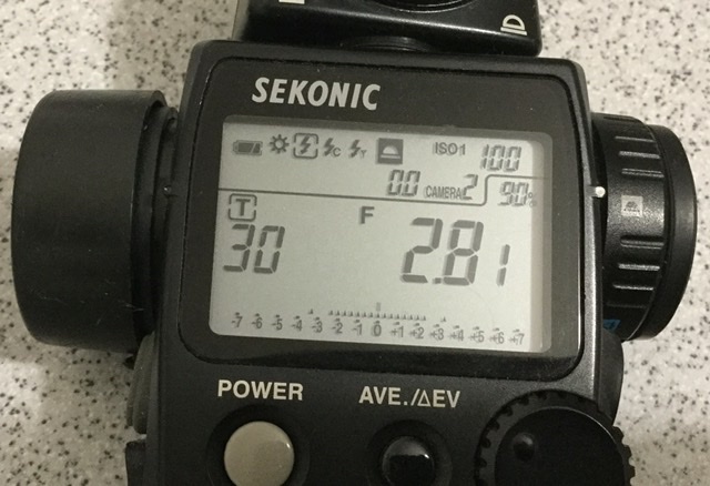

Posty: 10456
TMax400 / DD-X / D-76
oKuba, da się. Trzeba tylko mierzyć punktowo cienie i umieszczać je nie zawsze w tej samej strefie, tylko w tej, która wyjdzie z góry założonego wywoływania na światła. Trudne do wykonania na 36 klatkowych filmie, ale mając światłomierz punktowy z drabinką jak na zdjęciu, wystarczy ustawić odpowiednio znaczniki i dostosować się do nich.
