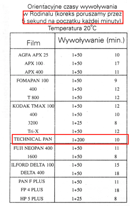

Ty nie, ale autor tego artykułu już tak, podanie czasów w nim dla takich filmów jak:
Fomapat 800T, Neopan 400 i 1600 oraz Kodak Technical Pan sugeruje lata '90

Nie znam się na rodinalu i rodinalopodobnych ale ta tabela wygląda dość podejrzanie.
A co do podawanych w prasie czasów obróbki. Baaardzo często po prostu były przepisywane z ulotek.
Screenshot 2022-01-13 o 23.11.46.png (174.31 KiB) Przejrzano 46517 razy

4Rider pisze: 13 sty 2022, 23:06 i ten błąd mógł zasugerować dalsze znaczenie tego zdania, za co uprzejmie przepraszam
A ok, to faktycznie nie skojarzylem, ze chodzi o czas wolania a nie o czas przeszly. Ten sie zgadza. 9 minut. U mnie dluzej gdyz w 16C. Wszystko pasuje

A tak swoja droga konczac juz na dzisiaj temat ze swojej strony, to sadze jednak, ze te 9 minut sa prawidlowe. Nie dlatego, ze akurat moj negatyw wyszedl poprawnie, ale dlatego, ze nie sadze aby autor dedykowanego artykulu na temat Rodinalu sygnujac go swoim imieniem i nazwiskiem nie sprawdzil czasow. Tak sadze
