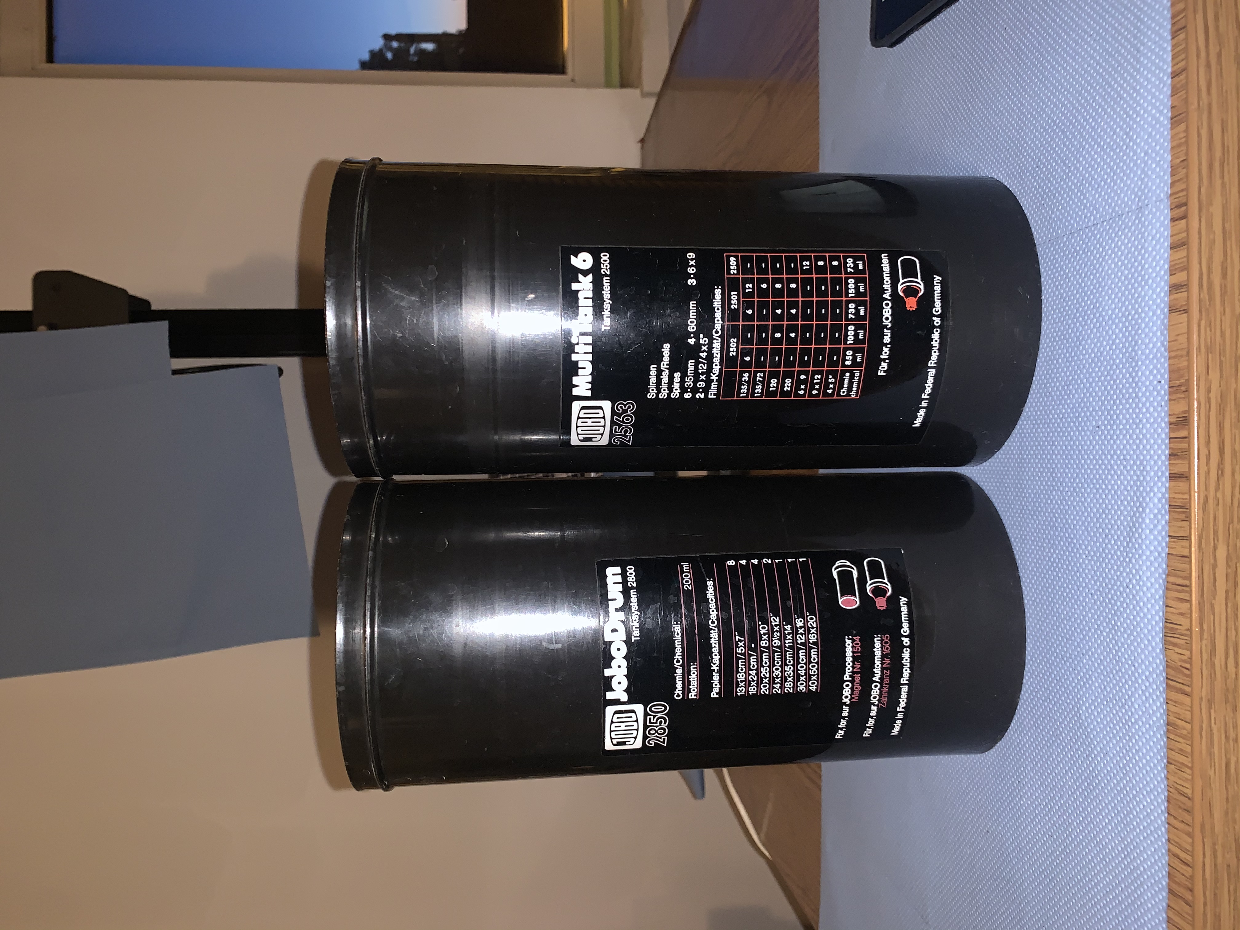

Podam długości trzpienia, bo niełatwo zmierzyć puszkę, nie bardzo wiadomo do którego miejsca, bo ona na górnej krawędzi ma fazę, taki storzek, dzięki czemu koreks jest szczelny.
10 - 40 mm.
20 - 82 mm.
30 - 135 mm.
Ale jednak jest jakieś zamieszanie, bo multitank 6, czyli 2563, na 6 filmów małoobrazkowego, odpowiada gabarytami i jest to identyczna puszka z jobodrumem 2850.
Dopiero teraz się zorientowałem.
Elementy pasują i można je stosować zamiennie, ale mam tylko jedną fabryczną puszkę drum z symbolem 28xx, więc nie wiem jak będzie z gabarytami innych.
10 - 40 mm.
20 - 82 mm.
30 - 135 mm.

Trochę odgrzebię temat, ale tu rzeczywiście jest jakieś zamieszanie, bo z tego co wyszukałem wynika, że:
Koreks multitank 2 - 2520 = 2820
Koreks multitank 6 - 2561/2563 = 2830
moduł przedłużający - 2560 = 2870 (on potrzebuje dwóch rdzeni o nr 04045 - takie jak od modułu 1530)
i dalej koreks do papieru 2850 = 2830 + 2870 i to jest to samo co 2563 + 2560
koreks 2583 = 2520 + 2560 i to jest to samo co 2840 = 2820 + 2870
I tak, żeby w 2830 (czyli dolna część od 2850) móc wywoływać filmy należy dokupić lejek i rdzenie o nr 04044 + 04045 + 04073
Natomiast, z tego co ogarniam, nadal produkowany koreks multitank 5 - 2550 (2551/2553) nie ma odpowiednika w systemie 2800
Jeśli gdzieś mylę, to weźcie mnie poprawcie
