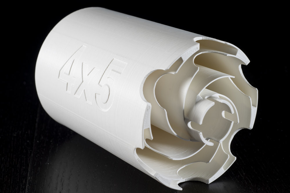

Znalazłem projekt szpuli do małego wielkiego formatu.
https://www.thingiverse.com/thing:3826578
Będę napewno zamawiał gdzieś dla siebie. Może będzie ktoś chętny na coś takiego. Większa ilość wychodzi taniej chyba.

Mnie by to interesowało:
https://www.thingiverse.com/thing:4734239
Ale nie ma co się oszukiwać, tanie nie będzie.

A to widzieliście. W USA to gość drukuje. Pisałem do niego na instagramie, i wysyłał w tamtym roku 5 do Polski.

pawell31, to jest bardzo fajny patent. Przy rotacyjnej obróbce będzie wymagało bardzo mało chemii.
Przy pełnej obsadzie można wywoływać one shot nawet w podstawowym rozcieńczeniu. Obstawiam, że 200 ml wystarczy.
Do jakich koreksów to pasuje?

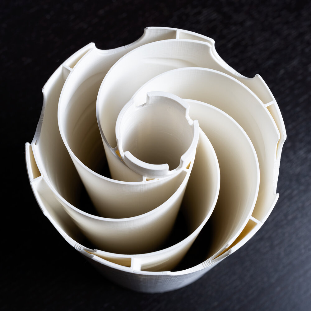

pawell31 pisze:A to widzieliście. W USA to gość drukuje. Pisałem do niego na instagramie, i wysyłał w tamtym roku 5 do Polski.
Ja to uzywam. Szalu ni ma. Rysuje sie

skiper75 pisze: 26 kwie 2021, 22:32 Ja to uzywam. Szalu ni ma. Rysuje sie
To może być problem z takimi wydrukami, bo one wychodzą dość szorstkie.

Co ciekawe delta a tmax nie. Nie pytaj poczemu
Uuu, to nie fajnie.
Ja używam jobo exportowym 3006 nigdy nie było problemów, a w nich arkusze się wręcz zwija i wkłada jak do tubki.

Ja tez uzywam, ale rysowania nie zauwazylem. Pasuje do Patersona, tego na 2x120. Potrzebuje litra plynu przy pionowym uzytkowaniu.

oKuba pisze: 26 kwie 2021, 23:26 Ja tez uzywam, ale rysowania nie zauwazylem. Pasuje do Patersona, tego na 2x120. Potrzebuje litra plynu przy pionowym uzytkowaniu.
Każdy 4x5 będzie przy obróbce inwersyjnej potrzebował ogromnych ilości chemii.
Tego patersona możesz położyć na rolkach jobo, albo dowolnych innych i wywoływać rotacyjnie.

Zgadza sie, ale w moim przypadku nie ma to praktycznego zastosowania. Puszka kreci Heiland-TAS a koszt wywolywacza, zwlaszcza ID-68, jest znikomy. Ale kazdy ma inny set-up i inne wymagania
@Skiper: zakladam, ze szitke zakladasz poprawnie emulsja do srodka? Pisales do goscia? Normalne to nie jest

Nie pisalem. Bo po co. Nie ma znaczenia jak zakladam szitke bo przeciez rusuje sie z jednej strony. Oczywiscie ze emulsja do srodka inaczej mie ma sensu. Rysowanie wynika z samej konstrukcji a nie ze zlej obslugi. Byc moze trafil minsie wadliwy egz ale nauczylem sienz tym zyc. Reszte wytlumaczyl J.A.

oKuba, nie chodzi o koszt (nie w pierwszym rzędzie), tylko o jednokrotne użycie wywoływacza. No chyba że lejesz litr na raz i ponownie go nie używasz, to wtedy ok.
Sześć arkuszy 4x5, to odpowiednik ok 2-2,5 filmów 120/135. Nawet gdyby wywoływacz kosztował 1zł/litr, nie wywołałby 2 filmów w litrze, a potem utylizował wywoływacz.
