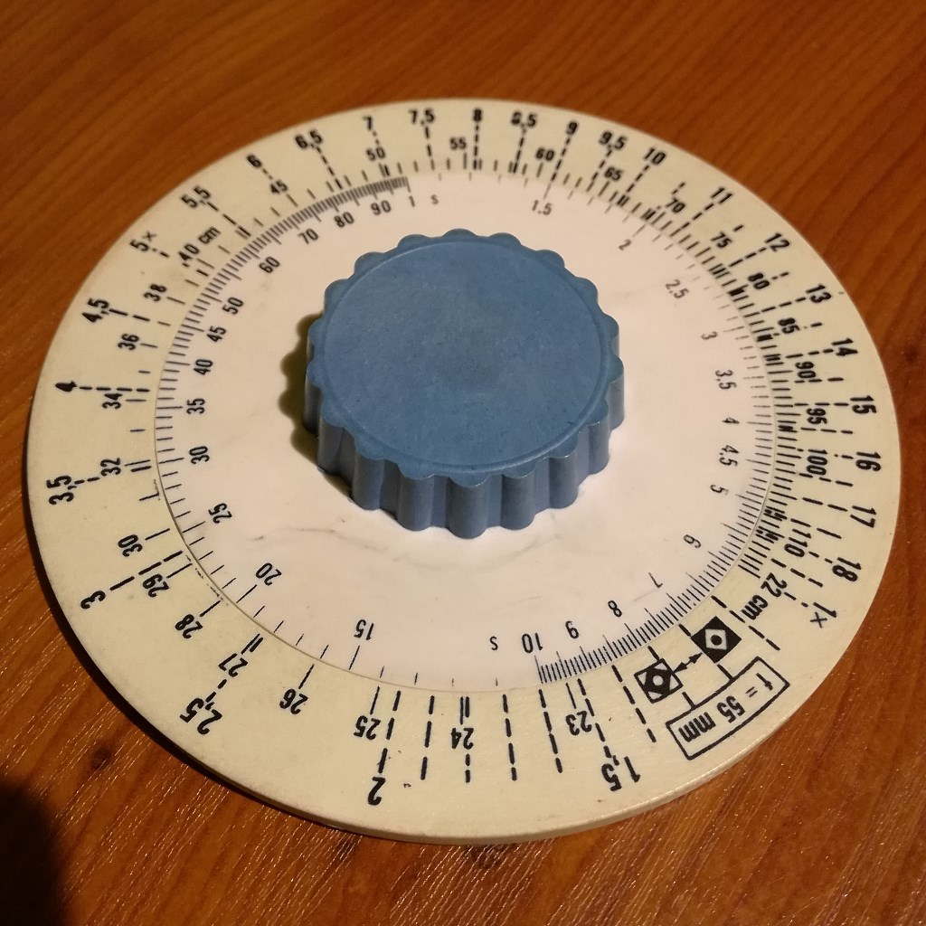

Jeśli robisz powiększenia z małego obrazka, wykorzystując przy tym obiektyw o ogniskowej około 50 mm, to mogę Ci sprezentować kalkulator pozwalający określić czas naświetlania wynikający ze zmiany skali powiększenia.

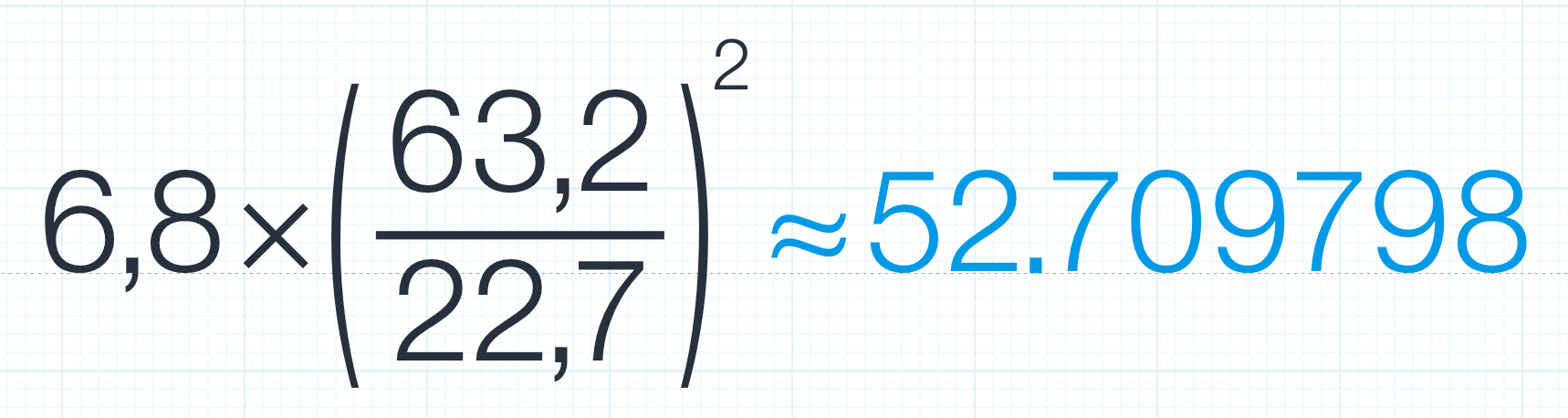

Zgoda, że prosty. Jak na obrazku.
Czas wyjściowy razy nowa wysokość podzielona przez starą wysokość podniesione do potęgi drugiej równa się czas szukany. Tak liczy CostaClock.
Żeby było łatwiej liczyć na piechotę nie należy używać wysokości, tylko jednego z boków powiększenia. Oczywiście bez kadrowania, tylko pełnego wymiaru np. krótszego boku.
A wszystko opiera się na twierdzeniu, źe oświetlenie powierzchni jest wprost proporcjonalne do kwadratu odległości.
