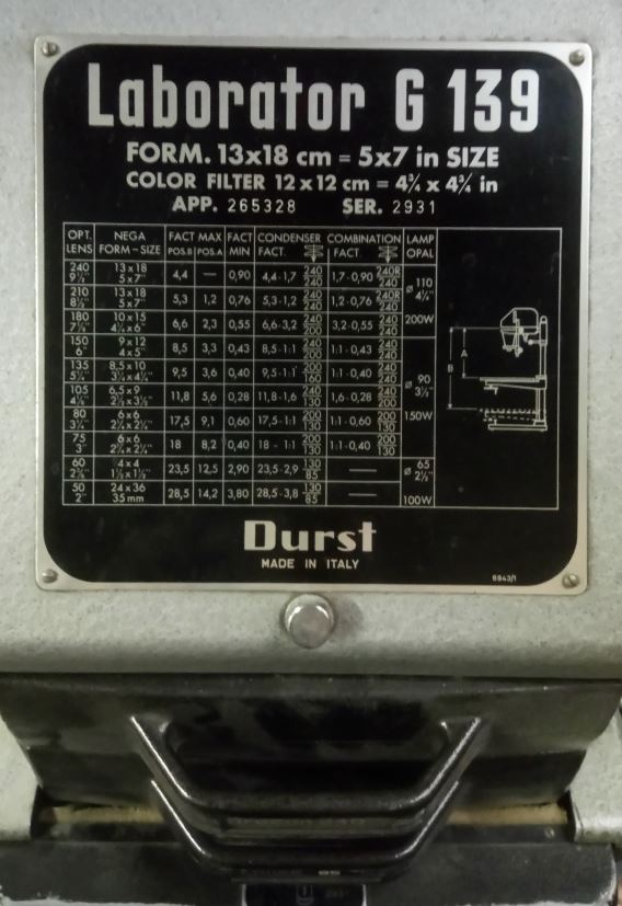

Powiększałem niedawno 4x5 obiektywem 240 mm bo taki mam (do 5x7).
Kolumnę musiałem podnieść pod sufit, stół opuścić do podłogi i miałem tylko pełną klatkę na papierze 30x40
Teraz mam od przyjaciela szkło 210 ale jeszcze nie sprawdzałem jakie daje powiększenie.
Wiem, masz inny powiększalnik ale pokażę Ci tabliczkę znamionową Dursta. Zobaczysz jak to opisują Włosi. Durst do 4x5 proponuje 150 mm, ale inni producenci może 135mm?

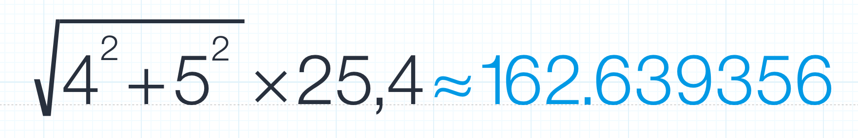

Nie wiem ile realnie ma kadr 4x5”, ale poniżej 150 mm bym nie schodził, chyba że obiektyw jest z oryginalnymi papierami od producenta i w nich wyraźnie napisane, że kryje 4x5 inch.
