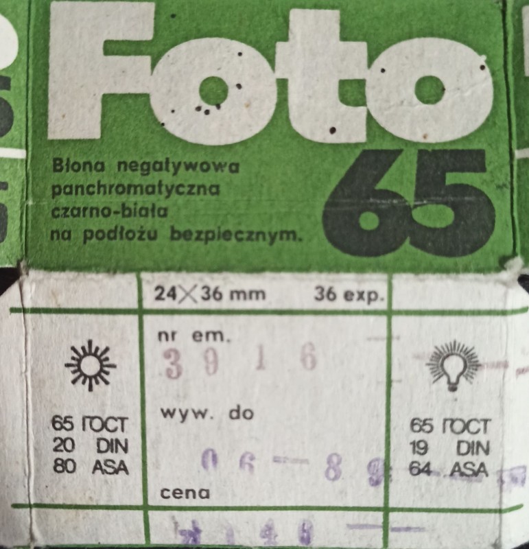

Panowie taki mix trafiło mi się kilka rolek Foto 65 zacny 89 rocznik. Mam HC110 . Film paliłem na 40ASA. Który z roztworów do tej wywojki waszym zdaniem zastosować. I Jaki czas to moczyć. I wiem te filmy to z reguły trupy ale może ;) Z góry dzięki za rady

Optymista. ;-) Ja naświetlałem na 6ASA i dopiero wtedy wyszło dobrze. A w HC-110 1+31 wołałem 8 minut mieszając 30 s na początku, a potem 3x co minutę.

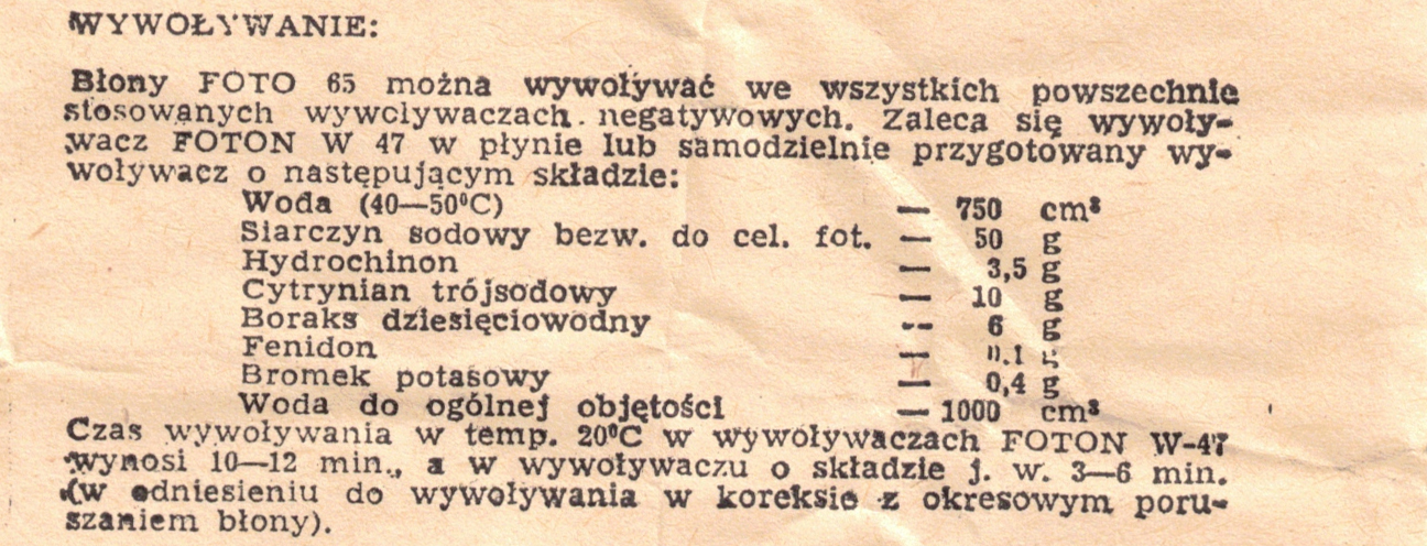

Jak widać nie ma zadymienia czasem coś tam widać. Nie widzę potrzeby ale może następną rolkę podkarmię bromkiem potasu ;) Na szczęście nie dość że materiał sprawny to mam tego troszkę :D Zalecana wywojka to W47 jak wyczytałem ;) jest przepis są składniki może zrobię. Tylko że on był w płynie i są tam inne czasy niż dla tego na który jest przepis na ulotce. Ktoś powie czym one się różnią bo czasy dla obu są inne.

jocker pisze: 23 maja 2020, 15:38 Zalecana wywojka to W47 jak wyczytałem
Bo masz wersję konfekcjonowaną przez Foton. Film jest produkcji radzieckiej, a wytwórca zaleca wywoływacz Czibisowa nr 2. Na oryginalnych opakowaniach podawany był czas obróbki danej partii produkcyjnej w tym wywoływaczu.
Przepis z ulotki jest na Foton N10 sprzedawany obecnie przez Fomę jako gotowy Hydrofen (W17).
Tu znajdziesz kilka innych czasów dla tego filmu i różnych wywoływaczy:

jocker, przecież jest w ulotce czas i dla W47 w płynie i do samodzielnego składania.
