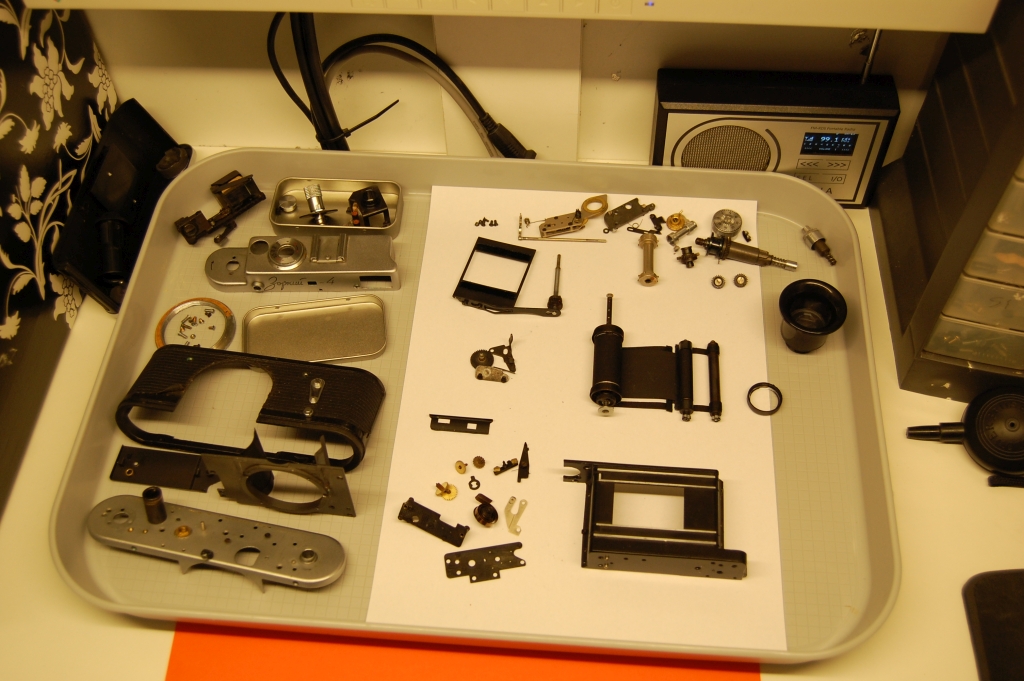

W przyszłości aparat będzie rozebrany do najmniejszej śrubki i zrobiony na nowo.

A po drugie rozkręcić i skręcić takiego mieszkowca to każdy potrafi, weź to samo z tą Zorką zrób :-P

Co do Zorki to już to przechodziłem i Zorka ma się dobrze, tylko dalmierza nie ruszałem, bo był czysty i dobry.
