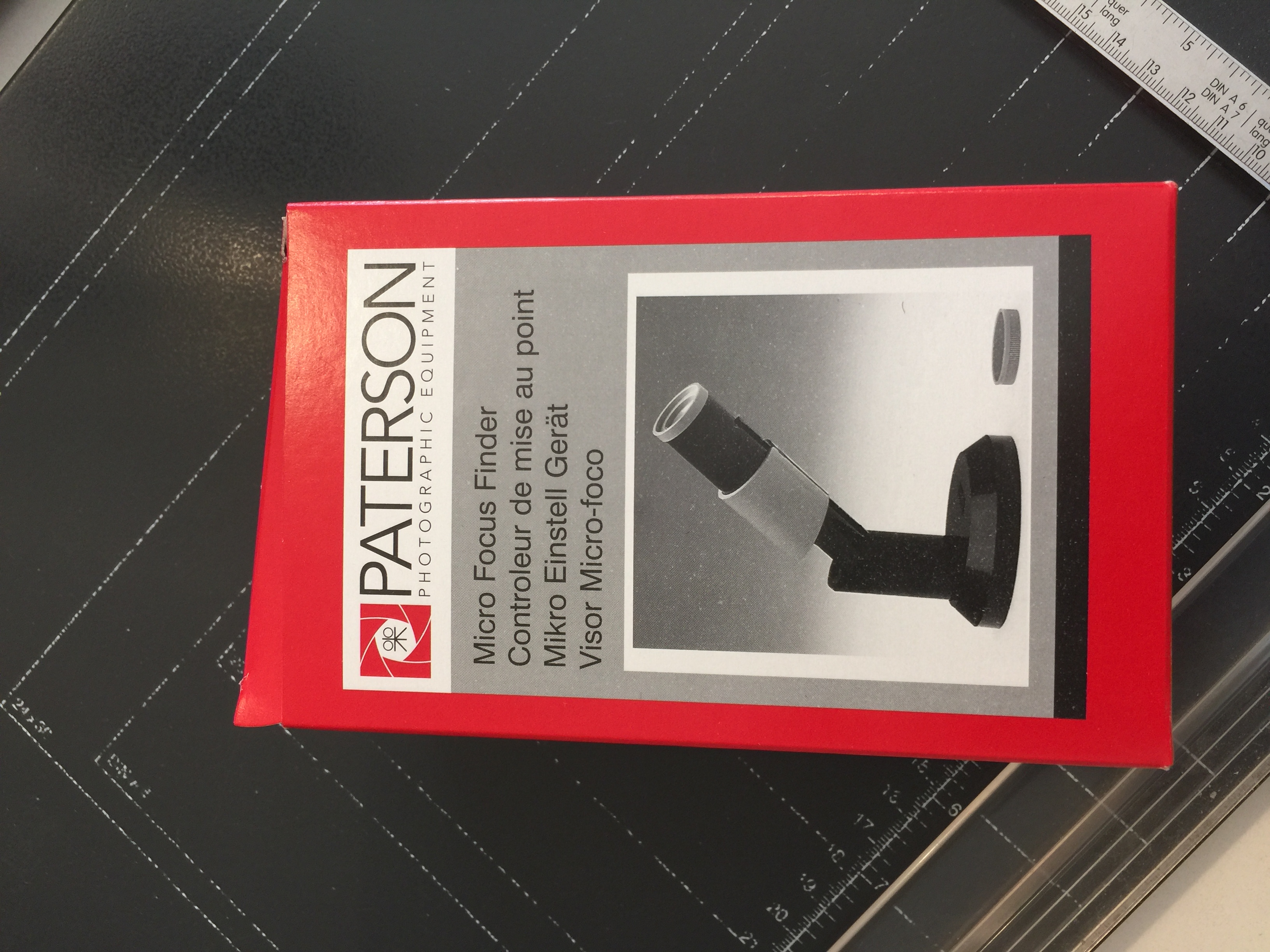

Takie małe pytanie.
Używacie lupek do ustawiania ostrości?
Warto?
Jak to się wogóle używa?
Ustawiam ostrość na pełnym otworze z lupką, potem przymykam, powiedzmy do f5,6, i co już nie muszę powtórnie sprawdzać lupką?
Posty: 10512
Taśma klejąca do przyklejania barytów na szybie
Oczywiście. Większość z tu piszących siąt lat ;-).
Tak ustawiasz na pełnej dziurze, a potem przymykali do roboczej. Tylko zmień tego Patersona na coś co przypomina lupę.
Jeżeli już koniecznie musi to być ta. To musisz ją ustawić praktycznie w osi obiektywu. Okularami ustaw sobie wcześniej ostrość tego druta co go widać. Nawet możesz to zrobić w świetle dziennym. Zablokuj okular śrubką i dopiero ustawiaj ostrość na ziarno.
Posty: 5677
jeśli chodzi o lupy, to przez lata używałem tego patersona micro, ujdzie, ale od stycznia 2018 r. używam bestwell microsight i muszę powiedzieć, że to absolutne minimum. Obrazek
powiększenie na desce, 19×.
powiększenie przez patersona mini, około 8×.
powiększenie przez bestwell microsight, 25×.
powiększenie przez patersona major, około 12×.
Posty: 725
Post autor: Bokeh »
Dziękuję, do tej pory robiłem bez lupy, szkłem powiększającym sprawdzałem, i odbitki są ostre, tak sądzę, ale być może jeśli teraz użyję nawet tak prymitywnej lupy jak ten paterson, to powinno być lepiej, prawda? Zauważę różnicę in plus?
Posty: 5677
oczywiście, że tak. lepsze są po prostu... lepsze i wygodniejsze, ale ten paterson na początek wystarczy.
