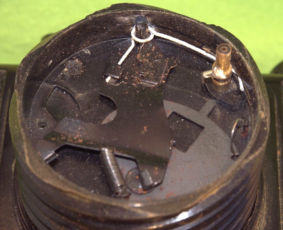

Kupiłem dla ojca Druha, jednak migawka się w nim nie odsłaniała. Chciałem go przeczyścić i nasmarować, jednak przy rozkładaniu obiektywu wypadła mi taka wygięta podkładka i nie jestem pewien, jak go złożyć spowrotem... Możecie mi podesłać zdjęcia jak macie poskładane swoje obiektywy?

A która podkładka? Ta trójkątna czy ta kwadratowa? Ja poskładałem swój obiektyw bez tej podkładki co to Ci wypadła i ryksztosuje jak trza :mrgreen:

Poszukaj sobie w internecie. Ja znalazłem takie zdjęcie. Może Ty też coś znajdziesz.

Dziękuję, już wiem że ta podkładka jest dociskiem dyngsa od zmiany czasu :-)
