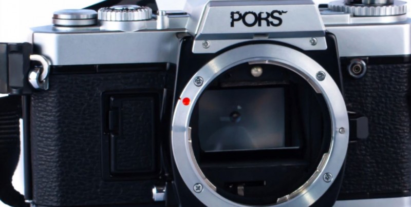

Jest tu taki Porst - ktoś rozpoznaje co to za aparat: Canon? Fuji? Cosina?
Za Canonem przemawia miejsce na bateryjkę... coś innego jeszcze?

Wygląda, że to jest Porst CR-5 Computer, czyli Fujica AX-3. http://camera-wiki.org/wiki/Fujica_AX-3 https://www.butkus.org/chinon/fujica/fu ... a_ax-3.htm
Łukasz Bakuła
Porst - jaki ukrywa aparat?
bakulik, dzięki za pomoc, to właśnie będzie ten aparacik 8-)
