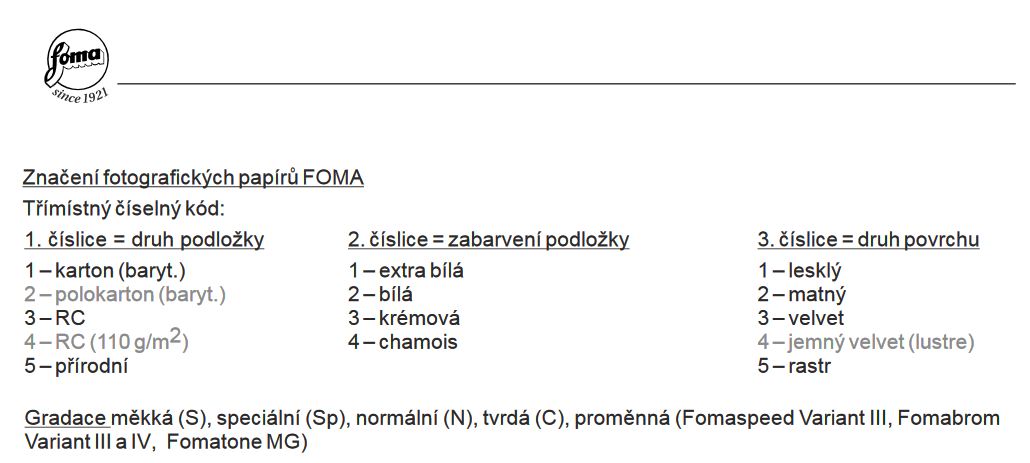

co do Fomy proszę mi wyjaśnić kody gradacyjno/powierzchniowe, bo trochę wypadłem z obiegu i pamięć już nie ta:
111 - to błysk, a 112 i 115? C to twardy, N normalny... wychodzi że 112 powinien być matowy, a 115?
A ten Retrobrom czym szczególnie się wyróżnia?

4Rider pisze: 29 sty 2021, 08:37 co do Fomy proszę mi wyjaśnić kody gradacyjno/powierzchniowe, bo trochę wypadłem z obiegu i pamięć już nie ta:
Wszystko i więcej jest w katalogu Fomy:
https://www.foma.cz/ew/92cad2bd-ec2b-44 ... ea63ff-cs/
To, co Ciebie interesuje jest na obrazku powyżej
Porównanie Baryr/Plastik
zladygin, dzięki!
