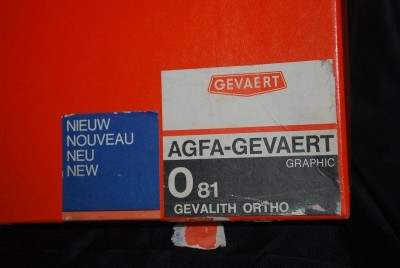

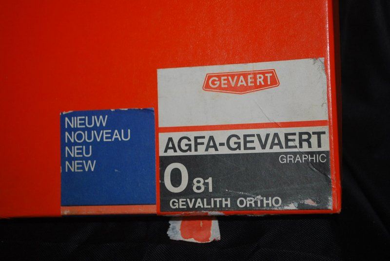

Witam
Mam problem z tym papierem.
To znaczy nic na jego temat nie mogę znaleźć.
Pomożecie?
voided
Posty: 188
Rejestracja: 03 paź 2007, 22:17
Lokalizacja: void
Post autor: voided »
bo to nie jest papier tylko film.
p.
Oj stareńkie to, lat swoich nie pamięta. Błona płaska graficzna ortochromatyczna. Czułość do ustalenia w konkretnym wywoływaczu. Możliwe spore zadymienie ze starości. Można obrabiać przy czerwonym świetle. Wczesne lata 80.
Ostatnio zmieniony 27 lut 2012, 16:23 przez technik219, łącznie zmieniany 1 raz.

praktis
Posty: 129
Rejestracja: 12 wrz 2010, 17:24
Lokalizacja: pińczów
Post autor: praktis »
A no to teraz wszystko jest jasne. Wiem dlaczego nie mogłem znaleźć żadnej informacji na ten temat.
Ale rozmiar tych klisz jest imponujący, 30x40.
To mnie chyba naprowadziło, że to jest papier, no oprócz aukcji w której sprzedający opisał to jako papier.
A ja to kupiłem :mrgreen:
Posty: 10473
Błony graficzne były/są w takich samych formatach jak papier. Pamiętaj, że to co masz to nie jest materiał zdjęciowy. Czyli nie służył nigdy do wkładania do kamery.
