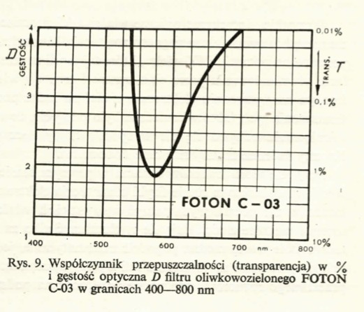

Posty: 10515
A gdześ Ty grochu taką teorię wyczytał?
Stary papier był barwoślepy, czyli nie uczulony na inne zakresy niż niebieski i właśnie żółty temu staremu może zrobić najmniej. Jeżeli ORWO jest uczulone na światło żółte to znaczy, że kombinowali z podniesieniem światłoczułości ogólnej.
Z nowych papierów to tetenal i ilford bardzo dobrze znoszą już pomarańcz, a varianty fomy tylko przy czerwonym świetle.
W załączniku macie wykres przepuszczalności filtra do cz-b właśnie z czasów fotonbromów barwoślepych. Wyraźnie widać, że maksimum przepuszczalności to właśnie żółty.
