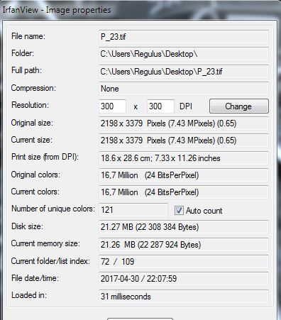

oKuba pisze: 13 lis 2021, 15:13 aka, Ja nie twierdze, ze sie nie da. Wszystko mozna wydrukowac. Pytanie czy taka jakosc Cie zadowoli. Tak jak zauwazyles to kwestia oczekiwan. Moich nie spelnia
Nie mam pojęcia o co chodzi z drukowaniem, nie posiadam w tym temacie wiedzy eksperckiej, ale niby dlaczego nie da się wydrukować zaprezentowanego pliku w formacie 18x24 z ostrością jak na ekranie monitora 1920X1200? To raptem powiększenie liniowe ok. 7-krotne. Co Ci nie pasuje w poniższych danych:
Posty: 3587
Plustek OpticFilm 8100 vs Plustek OpticFilm 8200i SE
Ja nie jestem teoretykiem. Po prostu zeskanuj negatyw maloobrazkowy na plaskim a pozniej porownaj to np. ze wydrukiem skanu z np. 120 Pro. I wtedy bedziesz wiedzial. Tak jak pisalem, jesli jestes zadowolony to ok
Posty: 6802
oKuba pisze: 13 lis 2021, 16:07 Ja nie jestem teoretykiem. Po prostu zeskanuj negatyw maloobrazkowy na plaskim a pozniej porownaj to np. ze wydrukiem skanu z np. 120 Pro. I wtedy bedziesz wiedzial. Tak jak pisalem, jesli jestes zadowolony to ok
Nie bardzo rozumiem gdzie tkwi tajemnica, ale nie wydaje mi się by drukarka, nawet hi-end dodała od siebie coś czego nie ma w pliku wyjściowym. Ten zadany mój przykład to nie w kwestii drukowania, ale w kwestii uzyskiwania ostrości na płaszczaku. Moim zdaniem powinien dać do myślenia w porównaniu do efektów ze wspomnianych Plusteków. Dodam, że to skan bez jakichkolwiek ulepszeń i bez wyostrzania - skan liniowy, odwrócony negfix8, bez ingerencji w kontrast itp. a i pikseli nie za dużo ;-)
