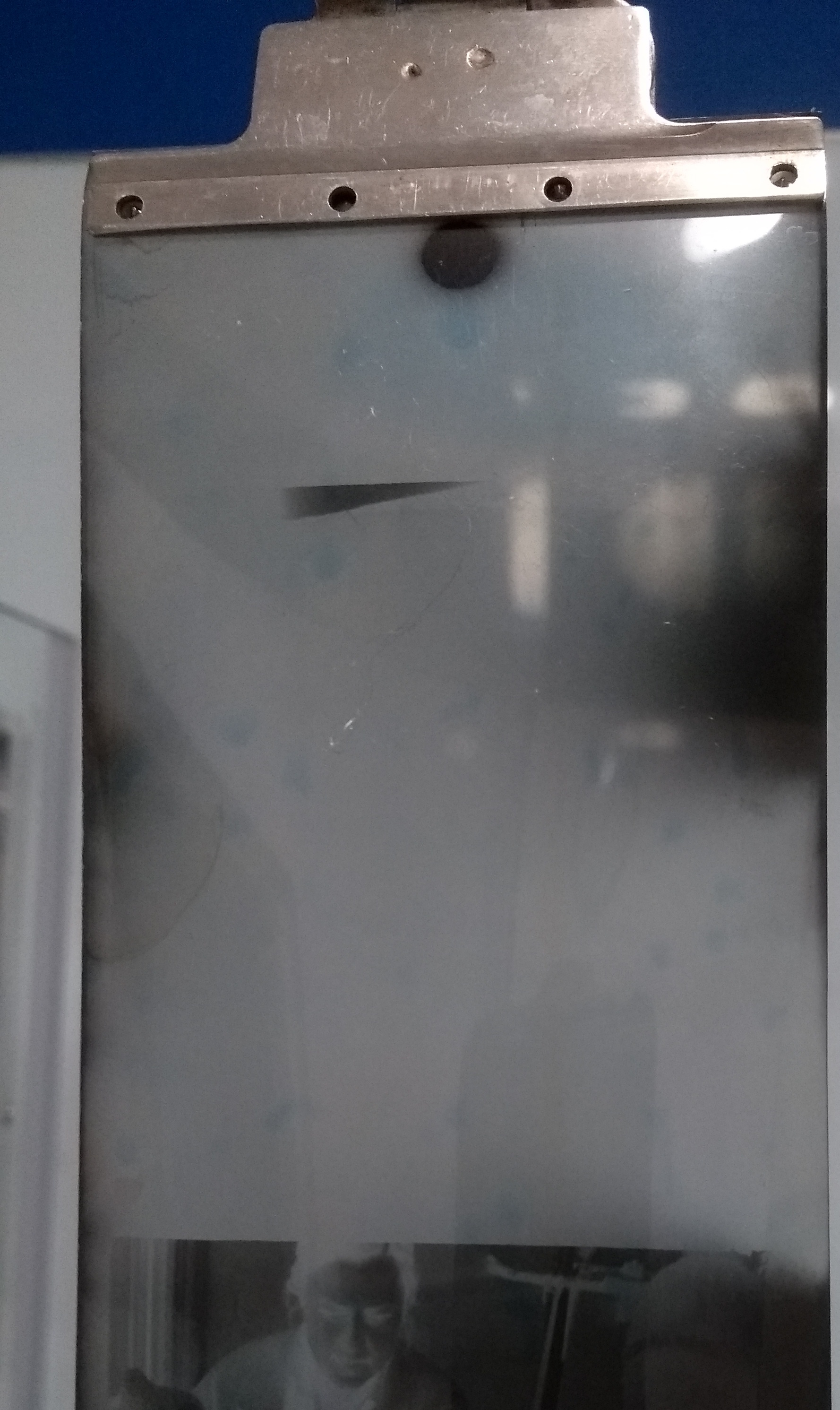

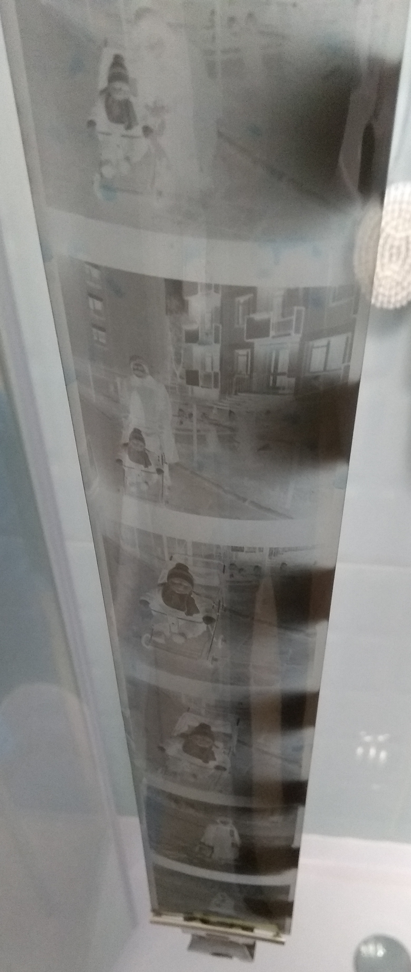

Mam kłopot. Trafiły do mnie stare negatywy rodzinne (lata 80, ale Ilfordy), wszystkie zwinięte w ruloniki. Plan miałem prosty: każdy negatyw płuczę w mirasolu, wieszam, tnę na paski i do koszulek; potem styki i odbitki z wybranych.
Pojawił się problem: na jednym negatywie ktoś na marginesie zostawił krzyżyki czy numery długopisem. Po przepłukaniu i wyschnięciu widzę, że atrament się częściowo rozpuścił i zostawił niebieskie kropelki :( Czym się tego pozbyć? Przecieranie wilgotną szmatką nic nie daje...
Załączam zdjęcia felernego negatywu. Ciekawe są też zaświetlenia na krawędziach, ale nic z tym nie zrobię.
Będę wdzięczny za rady :)

Wychodzi na to, że tusz zareagował na Mirasol. Spróbuj może jeszcze raz z takim roztworem, używając wacika, w bezpiecznym miejscu negatywu.
Płukanie starych filmów - atrament :(
Podejrzewam, że te napisy na starych negatywach były wykonane ołówkiem kopiowym. Długopis by nie dał rady, atramentem też ciężko.
Poszukaj jak usunąć napisy wykonane ołówkiem kopiowym (stosowano tam taki trujący barwnik).

A ten ołówek mógł być niebieski? To wygląda na długopis, lata '80 XX wieku :)

Wszystkie powyższe przypuszczalne ślady usuniesz alkoholem etylowym.

Jerzy pisze: 22 paź 2019, 12:13 A ten ołówek mógł być niebieski?
ołówki kopiowe były tylko niebieskie, tzn. takie się robiły gdy dostały trochę wody lub wilgoci.

4Rider pisze: 22 paź 2019, 12:16 Wszystkie powyższe przypuszczalne ślady usuniesz alkoholem etylowym.
Niech Jerzy spróbuje. Zobaczymy , czy nasz Wujek Dobra Rada tym razem trafił.
ps. tylko trzyj mocno

a masz Jerzy zdjęcie sprzed?

rbit9n, wygląda tak samo, ale bez niebieskich plamek :) Kolor podłoża się nie zmienił.

ale chodzi mi o ten znaczek.
w każdym razie, jeśli masz jeszcze takie negatywy, możesz spróbować punktowo wodą utlenioną.

Proponuję potraktować film kąpielą zasadowa około 10pH może to być 10% roztwór węglan sodu a z braku owego, wywolywacz najlepiej do papierów. Pamiętam kiedyś można było tak odbielic atrament z piór.
Później trzeba oczywiście dobrze wypłukać szczególnie po wywolywaczu.

A ja ostatecznie proponuję z tym nie robić nic, powiększenia z tych starych negatywów będą miały wartość dodaną -
swoistą pieczęć Historii 8-)

Cóż, dzięki za rady. Kawałek rozbiegówki jest, więc można poeksperymentować. Podobne znaczki mam jeszcze na kilku negatywach, nie bawiłem się już w płukania...
