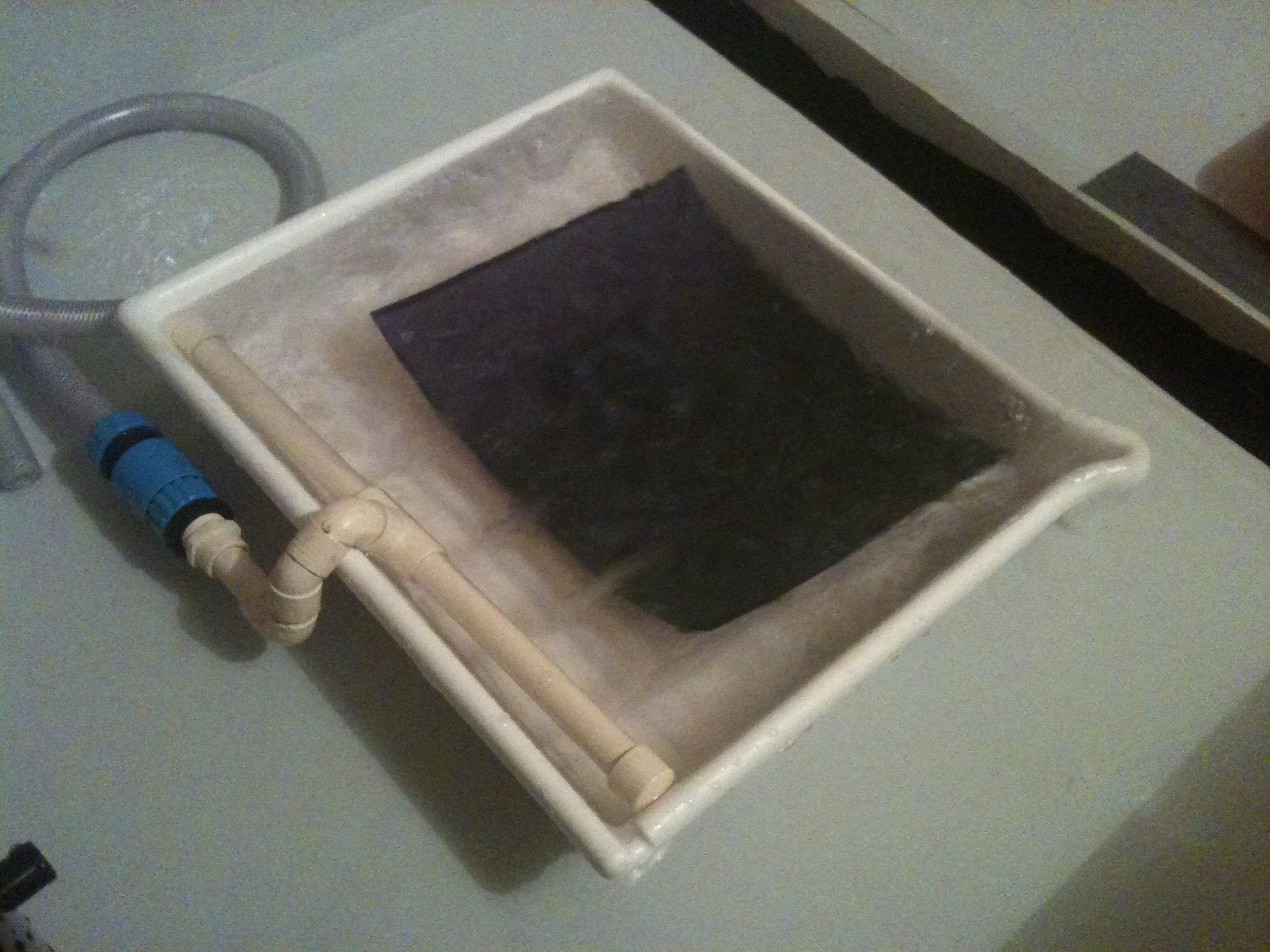

Płuczka do papieru DIY
Zrobiłem kilka podobnych płuczek z klejonych rurek PCV - takich jak na zdjęciu (wszystko kupiłem w Brico Depot - w innych sklepach takich rurek nie widziałem).
Wybrałem dwie długości (jeśli się nie mylę) 24 i 40 cm - krótsze pasują do kuwet 18x24 i 24x30, dłuższe do 30x40 i 40x50.
Rurki są niewielkie i łatwo je przyciąć specjalnymi nożycami, samo klejenie to żadna filozofia.
No i slajd KODAK Ektachrome 64T 8x10 płucze się jak należy...
Ja mam dużą kuwetę zrobioną z doniczki do rozsadzania z ogrodniczego, z jednej strony wywierciłem trzy dziurki (trzy, żeby można było regulować szybkość przepływu) a po drugiej stronie wąż prysznicowy jest zamontowany...
Równomierność wystarczająca chyba, bo kuweta ma wymiary z 70 na 50 i mieści koło 6-7 litrów wody

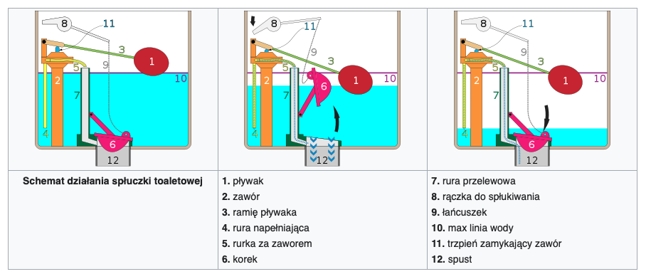

Nie będzie. Taki jak na Twoim obrazku nie będzie. Była długa teoretyczna dyskusja, która skończyła się niczym. Ale ja zbudowałem taki układ i zgodnie z teorią nie działał.
Jeżeli poziom wody zejdzie do punktu - "koniec opróżniania, początek napełniania" - słup wody się zerwie w syfonie i proces opróżniania się zatrzyma. Wtedy zacznie się napełnianie, poziom wody będzie rósł aż dojdzie do górnego poziomu, ale do dolnej krawędzi rórki i woda po prostu będzie wypływała przez syfon bo jej napływ jest za mały by zamknąć syfon. A zamknięcie syfonu jest warunkiem początku procesu opróżniania. Woda będzie spływała po ściance rurki odpływowej i nie "zassie". Jeżeli natomiast napływ będzie większy, taki by zamknąć syfon, by nastąpiło "zassanie", to woda jako, że odpływ będzie za mały, przebierze w końcu przez wierzch naczynia, bo jej napływ będzie większy niż możliwości odprowadzania przez rurkę syfonu.
Dla tego piszę, że tego typu patent będzie działał ale na podstawie podobnej do syfonu w toalecie.
Gdy woda dojdzie do górnego poziomu, powinna spływając otworzyć dodatkowy duży spływ.
Na schemacie z Wikipedi.
Rurka przelewowa 7. Woda po przekroczeniu górnego poziomu ma spłynąć do kanalizacji, ale po drodze powinna zadziałać na dźwignię 8, by unieść korek 6. Odpływ powinien być duży, by woda spłynęła gwałtownie i by korek szybko opadł zamykając ten odpływ.
Zadziałać na dźwignię 8 musi odpowiednio duża siła, więc rurka przelewowa powinna być zbiornikiem na tyle dużym by napór wody na ową dźwignię 8 był w stanie pokonać nacisk wody na korek 6. Ten tłok ma wykonać tę pracę, którą zazwyczaj wykonujemy naciskając na przycisk spłukując batona. Ale musi też po opróżnieniu zbiornika pozwolić zamknąć się korkowi 6. Takie małe perpetuom mobile. Choć nie w czystej postaci.
Prostym układem syfonowym nie da się tego zrealizować. Natomiast zbudowanie czegoś podobnego do spłuczki WC, da możliwość regulacji szybkości napełniania. Opróżnianie będzie gwałtowne, ale napełnianie może być dostosowane do potrzeb.
