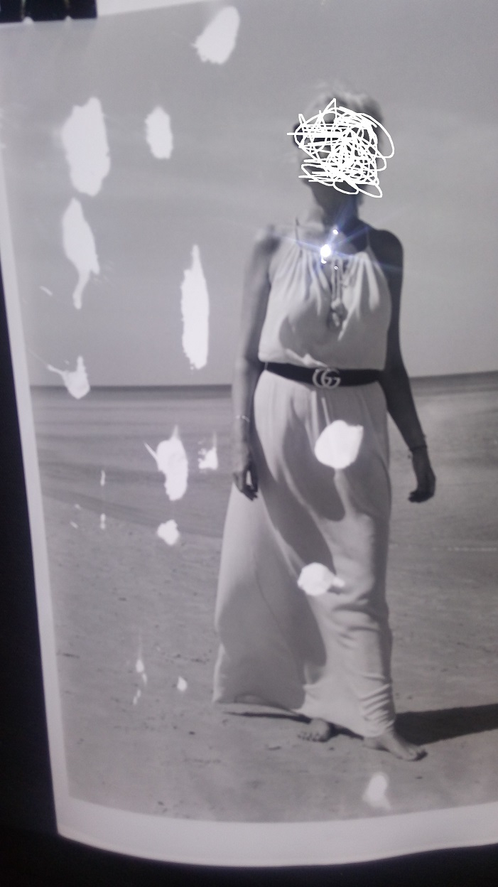

Wczoraj, po wielu latach usiadłem przy powiększalniku. Po kilku próbach zrobiłem trzy odbitki. Pierwsza wyszła OK, na drugiej i trzecie pojawiły się białe plamy. Za pierwszym razem po lewej stronie a za drugim po prawej stronie (piszę o tym samym ujęciu). Jaka może być tego przyczyna? Przepraszam ale do wglądu daję zdjęcie wykonany telefonem.
Druga sprawa to kropka na negatywie która na zdjęciu jest jako biała plam. Jest to uszkodzona emulsja. Jak to wyretuszować? Na kliszy czy na odbitce?

Nie widać zdjęć, ale strzelam: nie dotknąłeś czystego papieru ręką mokrą od utrwalacza?

Puściłem przez GIMPA i się wczytał:

Nie zachlapałeś czasem papieru utrwalaczem? tak jak wspomniał bakulik,

Temat ogarnięty. Wylałem wywoływacz i odbitki wywoływałem w nowo zrobionym.
Wyszło znośnie jak na początek przygody z powiększalnikiem.
A jak wyretuszować upierdliwą kropkę na negatywie a może lepiej zrobić to na pozytywie?

Retuszuje się czarnym tuszem, więc na pozytywnie czy na negatywie to zależy czy kropka czarna, czy biała.

Na negatywie czarna, na pozytywie biała.

Czyli raczej poza skrobaniem emulsji nie ma wyjścia i trzeba plamkować powiększenie.
