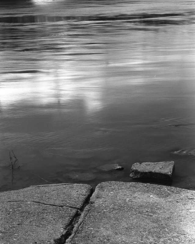

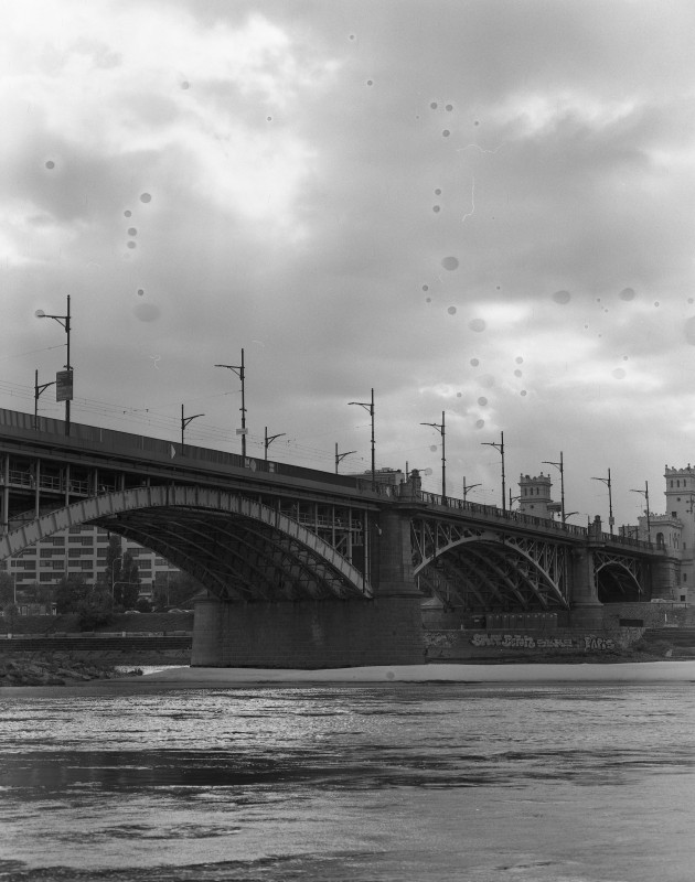

Nie chcę zakładać nowego tematu, a tytuł "Plamy na negatywie" idealnie wpisuje się w mój problem. Świeży negatyw, wywoływacz dopiero co otwarty, utrwalacz robił 17 kliszę. Wg. ilforda w litrze można więcej. Załączam 2 ramki, które są fizycznie obok siebie, jedna jest do przyjęcia, a druga nawet do śmietnika się nie nadaje. Proszę o pomoc w diagnozie sytuacji. Fomadom R09 Otwarty 30min przed wywołaniem. Przerwa w occie spirytusowym 100+400, 60s. utrwalanie 5 min w 1L Rapid Fixer po 16 filmach (wg ilforda jeszcze kilka można spokojnie robić ), myśle że 2-3 miesiące po otwarciu butelki. Pułkanie 10 min wężem Paterson do koreksu, na bardzo małym ciśneiniu/otwarciu kranu. Tyle żeby cyrkulacja była, ale żeby negatyw nie był poddany mocnemu prądowi wody. Suszone w łazience, w której Pani domu chorobliwie dba o czystość. W kabinie prysznicowej z lekka parą na początku, staram się w ciepłej wodzie wypłukać koreks do ponownego użycia w brodziku.
Plamy na negatywach
Edit:
Te plamy występują na fragmencie negatywu, który zosatł naświetlony jako pierwszy, wsunięty do spiralki jako pierwszy oraz wisiał najwyżej po przypięciu negatywu na wieszak. plamki są na 2 z 10 ramek. Jeżeli to ważne, to są na całości pierwszej i drugiej ramki, a od trzeciej nie widzę. tzn. schemat 0/1. Są, są, nie ma.

Jak robiłeś bez bez moczenia wstępnego to ja bym podejrzewał bąbelki. Może wlewając zbyt gorliwie wywoływacz się spienił - najwięcej bąbelków wtedy leci wzdłuż rurki w środku - a więc przy pierwszych klatkach. Jaki długi był czas wywoływania i jak mieszałeś?
Plamy na negatywach
Jak wyżej. To prawie na pewno są bąbelki.
Plamy na negatywach
9 minut wołania, pierwsze 30 sekund kręcę szpulą delikatnie zgodnie ze wskazówkami zegara i przeciwnie. Naprzemiennie, ale delikatnie mniej więcej 360 stopni przez 3 sekundy, odczekuje chwilę i na 5 sekundzie robię obrót w drugą stronę. Taki 10 sekundowy cykl. Potem na początku każdej pełnej minuty jeden obrót zgodnie, drugi przeciwnie. Tutaj faktycznie nie namaczałem przed wołaniem. Nie wydaje mi się żebym mocno nalewał, ale staram się to zawsze robić w miarę szybko, żeby mieć jak najmniejszą różnicę w czasie moczenia. Może muszę zwolnić.
Edit:
Nie weszło mi w nawyk stukanie koreksem w podłoże, tutaj zrobiłem to ok 6 minuty :(
Edit:
