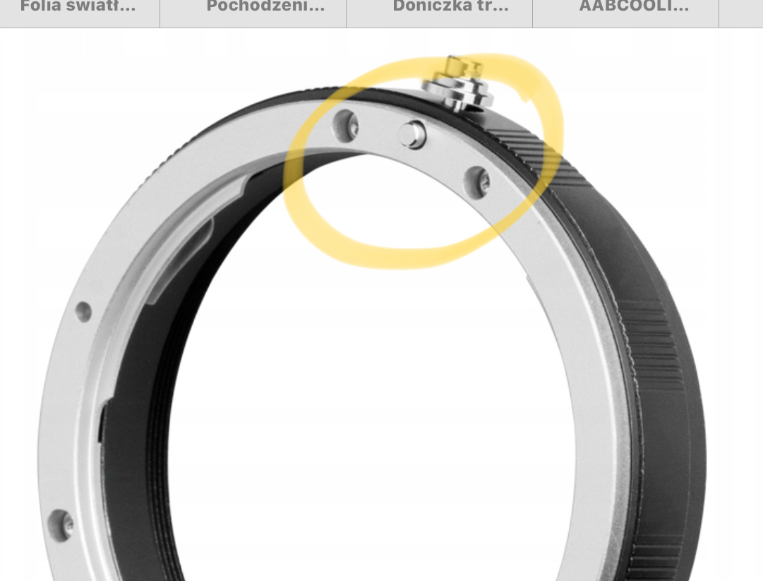

Dziwne. Raczej bywa kłopot z wykręceniem adaptera z korpusu - w adapterze powinna być sprężynka blokująca i trzeba umiejętnie użyć klucza by go wykręcić z korpusu (tu to widać: https://www.youtube.com/watch?v=NKW0EfL8JsE). Ale rozumiem, że to nie jest Twój przypadek (mam trzy korpusy z mocowaniem PK i w jednym mam kłopot z wykręcaniem adaptera, prze tą sprężynkę, która kiepsko się poddaje działaniu klucza). Z "normalnym" adapterem nie powinno być kłopotu z wykręceniem z niego obiektywu, no chyba, że masz uszkodzony gwint albo co? Zrób i wstaw zdjęcie tego adaptera.

českotěšínský pisze: 17 cze 2021, 21:48 trzeba nacisnac sprezynke podczas wykrecania adapteru z obiektywu.
Ta sprężynka nie ma prawa stykać się z gwintem obiektywu. Ja mam ten adapter: https://allegro.pl/oferta/adapter-m42-p ... 7554360966 . Ewentualnie może wystawać od strony gwintu wkręt mocujący sprężynkę i jej naciśnięcie może zmieniać położenie tegoż. Obejrzyj dokładnie gwint M42 w adapterze poruszając sprężynką. Tak czy inaczej obiektyw powinien się wkręcać i wykręcać bez kłopotu i konieczności używania nadmiernej siły.

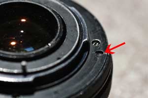

Dawno dawno temu, jak miałem pentaxa żeby ciągle nie męczyć się z wyczepianiem z bagnetu aparatu redukcji do M42, nabyłem kilka redukcji - do każdego z używanych obiektywów, zdemontowałem blokady, redukcje mocno nakręciłem na gwint obiektywu i w odpowiednim miejscu w obiektywie nawierciłem /wyfrezowalem wgłębienia pod rygiel bagnetu wystający z korpusu. - no i po problemie z wymianą obiektywów 8-)
Posty: 6820
pk + m42 adapter problem
BW pisze: 17 cze 2021, 23:37 odpowiednim miejscu w obiektywie nawierciłem /wyfrezowalem wgłębienia pod rygiel bagnetu wystający z korpusu
Zabrakło mi wyobraźni :-( Wrzuć jakieś zdjęcie albo rysunek bo jakoś nie zrozumiałem.
Posty: 10512
Obstawiam, że chodzi o to miejsce.
Oczywiście w obiektywie, nie w body.

Post autor: BW »
- tak jak wskazuje "JA" - w obiektywie miejsce pod rygiel który jest w body
mniej więcej tak to powinno wyglądać:

BW pisze: 18 cze 2021, 11:42 w obiektywie miejsce pod rygiel
- wydaje mi się, że sens ma nawiercenie/wyfrezowanie otworu w adapterze pozbawionym blokady i "na stałe" nakręconym na obiektyw z gwintem M42. O tym mowa?
Edit: oczywiście moje powyższe stwierdzenie nie ma sensu :-(((
Ostatnio zmieniony 18 cze 2021, 12:56 przez aka, łącznie zmieniany 1 raz.
Posty: 10512
Ale gdzie wyczytałeś że w adapterze?
Posty: 6820
J.A. pisze: 18 cze 2021, 12:30 Ale gdzie wyczytałeś że w adapterze?
Już doszedłem - jednak upał. Moje dywagacje nie mają sensu. Oczywiście otwór jest w obiektywie M42!!!
