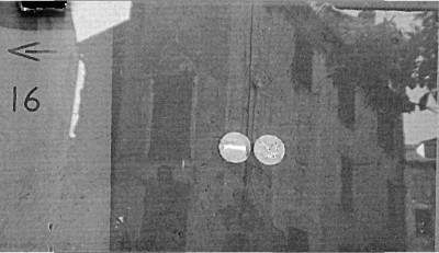

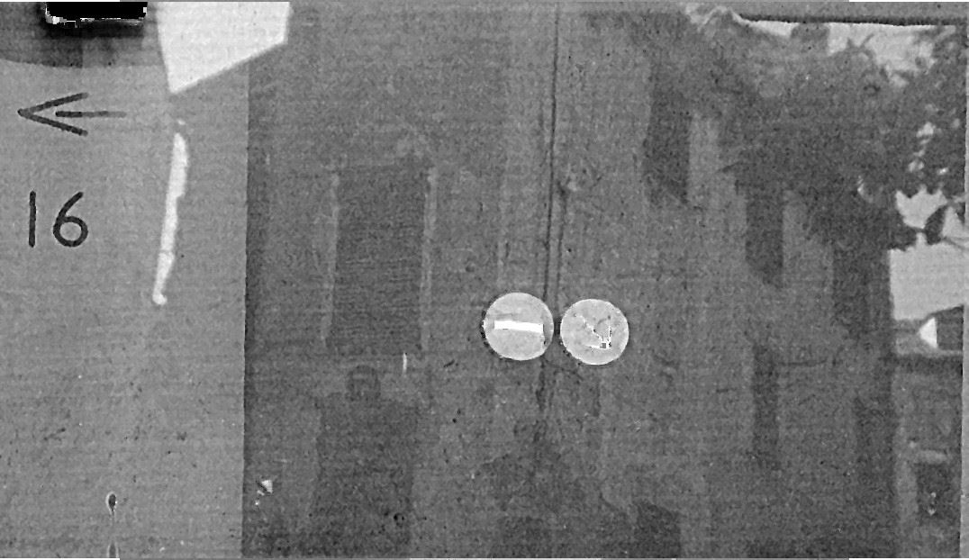

Więc tak.... wywołałem ISO 100 B&W 6x9.
Zeskanowałem wszystko - wiele prób jako JPG/PNG/TIF itp.
Skaner to Epson SX100 - nie ma żadnej opcji skanowania filmów w nim, to jest stary płaszczak do nieprzezroczystych materiałów.
Mimo to próbowałem długo - photoshop/gimp - kontrast itd.
Skaner ma 4800 DPI - i zdjęcia są dośćs ostre przy tym DPI - ale kontrast jest strasznie słaby.
Po wielu próbach mam kilka plików
Full size TIF
Half size JPG o jakości 98%
Oraz lq (od low quality): JPG full size i jpg half size.
Nie mam gdzie tego wrzucić więc postawiłem serwer Apache na moim Macu.
Problem jest taki że ten server nie jest 100% czasu online, ale jak jest i ktoś chce to polecam.
Można też przeglądać cały katalog
Więc to jest plik max size zapisany jako JPG 60% (13 Mb): http://5.134.79.195/root/img/6x9/ILFORD ... ull_lq.jpg
To jest plik max size zapisany jako TIFF (115 Mb): http://5.134.79.195/root/img/6x9/ILFORD ... t/full.tif
Więc to jest plik half size zapisany jako JPG 60% (4,6 Mb): http://5.134.79.195/root/img/6x9/ILFORD ... alf_lq.jpg
Więc to jest plik max size zapisany jako JPG 98% (17 Mb): http://5.134.79.195/root/img/6x9/ILFORD ... t/half.jpg
Wszystkie tutaj:
http://5.134.79.195/root/img/6x9/ILFORD ... TA_01/out/
http://5.134.79.195/root/img/6x9/ILFORD_100_DELTA_01/
Jestem i tak zdziwiony, że po ponad 3 godzinach dłubania - udało mi się takie coś wyciągnąć ze skanera do dokumentów podarowanego ze 3 lata temu przez rodziców za darmo.
Zdecydowanie aparat daje radę, ale ja już mocy na skanowanie nie mam.
Może jednak se kupię płaszczaka Epsno V600 - jak takie coś daje się z byle g*wna wyciągnąć.....

racja, co prawda jest half_lq.jpg ($,6 mb), ale dodałem też 25% rozdzielczości i najmniejszy JPG (1,6 Mb):
http://5.134.79.195/root/img/6x9/ILFORD ... small.jpeg

MorgothV8 pisze: Skaner to Epson SX100 - nie ma żadnej opcji skanowania filmów w nim, to jest stary płaszczak do nieprzezroczystych materiałów.
A jak rozwiązałeś kwestię podświetlenia kliszy od tyłu? Swojego czasu użyłem barbarzyńskiej metody w postaci umieszczenia parę centymetrów nad skanerem tableta z wyświetlonym białym obrazem (próbowałem chyba z cztery razy zanim przestało wyłapywać pojedyncze piksele). Niestety mój hp F375 eksterminował wszystkie kolory.

W żaden sposób.
Skanowałem normalnie, jak dokument - po prostu.

MorgothV8 pisze:W żaden sposób.
Nic dziwnego że kontrast leży w takim razie. Też tego próbowałem, czarno-białe negatywy jeszcze ujdą, ale kolorów to w żaden sposób nie udało mi się nigdy uratować.

Zgadza się. Kolorowe skany są katalog wyżej - nic się z nich nie dało zrobić:
Tu jest wsio:
http://5.134.79.195/root/img/6x9/ILFORD ... ect_scans/
(small_Skan*) to 20% wielkosci, Skan 1* nie polecam - mają duuuuuużo Mb
Ten to kolor np.:
http://5.134.79.195/root/img/6x9/ILFORD ... %2011.jpeg

MorgothV8 pisze:Nieee w ten sposób coś do pro skanu wytypuje.
Weź cyfrę, przecież ją masz. Połóż negatyw na podświetlarce i przefotografuj. Będzie szybciej. lepiej, przyjemniej, taniej.*

Yep, zeskanowałem podobnie roboczo negatyw :)
Wziąłem lampę studyjną, na to softboxa, którego dodatkowo rozproszyłem nad palnikiem 3 warstwami papieru, na samego softboxa szybka, papierek, negatyw, szybka (szkło antyrefleksyjne), pstryk - wyszedł przyzwoity skan.
Heh mam D3 ale....
Nie mam podświetlarki (możnaby na oknie wiadomo)
Nie mam obiektywu typowo makro.
Zresztą to był tylko test skanera - w zastosowaniu do jakiego go nie stworzono.
Najbliżej chyba da się sfocić Nikkorem 35/2D - chyba.... ale to i tak będzie pewnie z 1:4 HGW. Makro się nigdy nie bawiłem.

MorgothV8 pisze:Najbliżej chyba da się sfocić Nikkorem 35/2D - chyba.... ale to i tak będzie pewnie z 1:4 HGW. Makro się nigdy nie bawiłem.
Jak Ci koledzy doradzą książki, o które pytasz w innym wątku, to szybko ogarniesz jak rozwiązać ten problem, o którym tu piszesz.
Ten problem. Mało tego. Jak się zabierzesz do tego rzetelnie i z należytą uwagą i dokładnością, to może się okazać, że całkiem przyzwoity efekt się osiąga i do niektórych celów w zupełności wystarczający.
Albo użyj do tego celu tego skanera, który posiadasz, tylko inaczej.
Podnieś klapę, zrób prewkę, zmierz czas jaki potrzebuje skaner na przejście 60 i 90 mm.
Połóż negatyw na szkle.
Postaw aparat na statywie prostopadle do negatywu.
Ustaw czas "B", ostrość, kadr.
Wygaś wszystkie światła w pokoju, włącz funkcję preview w skanerze i nakryj monitor kocem.
Jak lampa dojedzie do negatywu, otwórz migawkę, jak wyjedzie z negatywu, zamknij migawkę.
Jak zdjęcie będzie prześwietlone, zmniejsz czułość i/lub przymknij przesłonę.
Powtarzaj próby do skutku.
Na pewno będzie lepiej niż to co zrobiłeś wcześniej.

Powiem tak, zapewne się da.... ale.... nawet jak spróbuję to to nadaje się do kilkukrotnego eksperymentu - nic więcej.
Wyślę fajniejsze klatki do gościa co ma Coolscana 9000 ED.
Zobaczę co wróci - jak okaże się że są ładne, to być może kupię sobie tańszego płaszczaka z opcją skanowania filmów np V600 czy coś w tym stylu.
To koszt około 800-900, a nowy skaner się pewnie i tak przyda.
[ Dodano: Nie 30 Lis, 2014 ]
A co jeśli... wiem wiem może to głupie, ale na skanowaniu filmów się nie znam....
Razem z wywołaniem filmu brać odbitki w najmniejszym formacie np 9x13.
Wtedy wywołanie filmu 10.
8 odbitek jakieś 8.
Razem 18 (niewiele drożej).
W domu oglądam i skanuję sobie wybrane odbitki (ma to sens?)?
I jak któraś potem po obejrzeniu czy po zeskanowaniu mi się spodoba to powiększę sobie do dowolnego wymiaru.
Pytanie jak takie zeskanowane zdjęcie będzie się miało do skanu filmu w lepszym skanerze?
