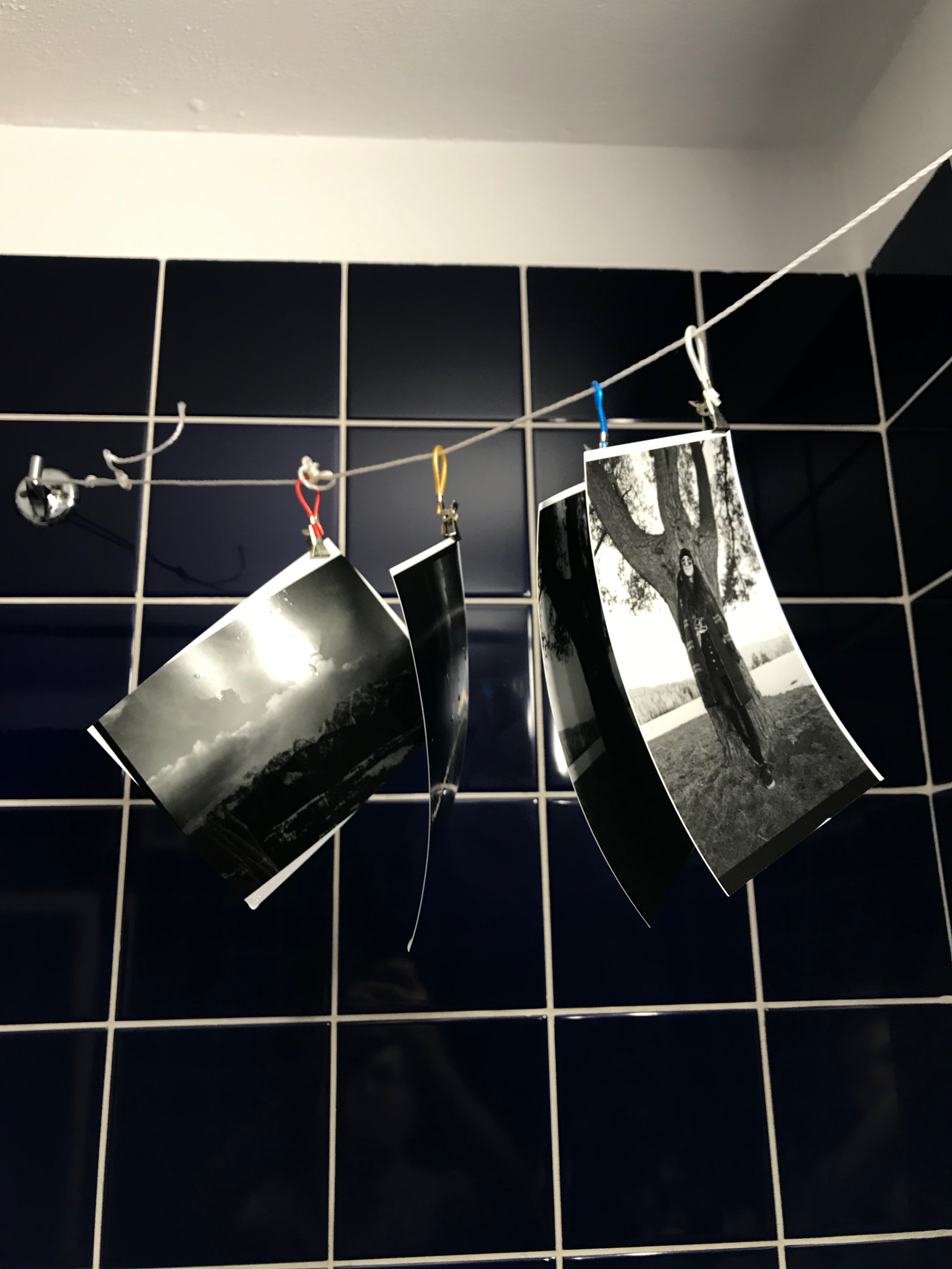

apphex
Posty: 313
Pierwszy raz na papier.
Post autor: apphex »
nie było tak straszno jak sobie wyobrażałem :mrgreen:
