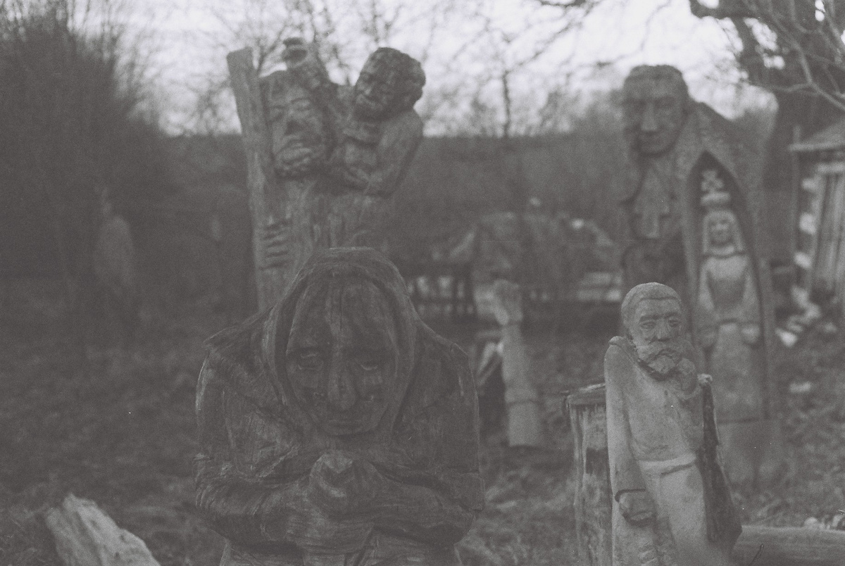

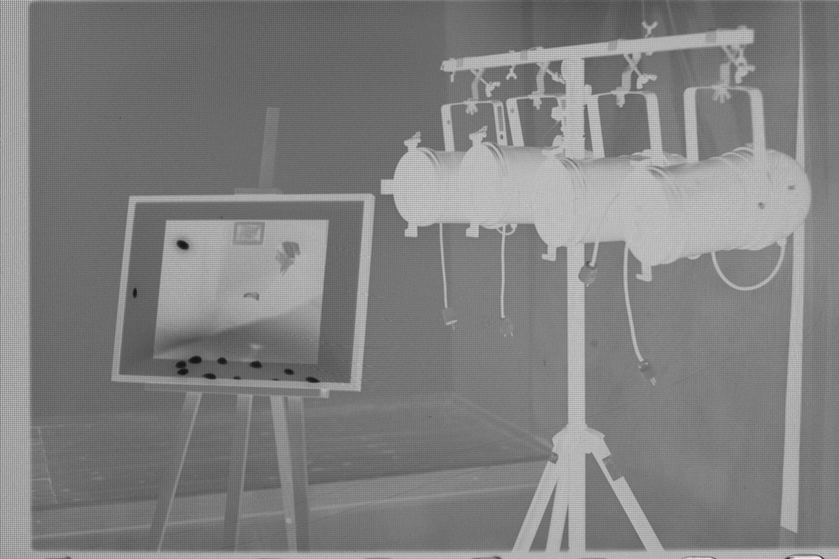

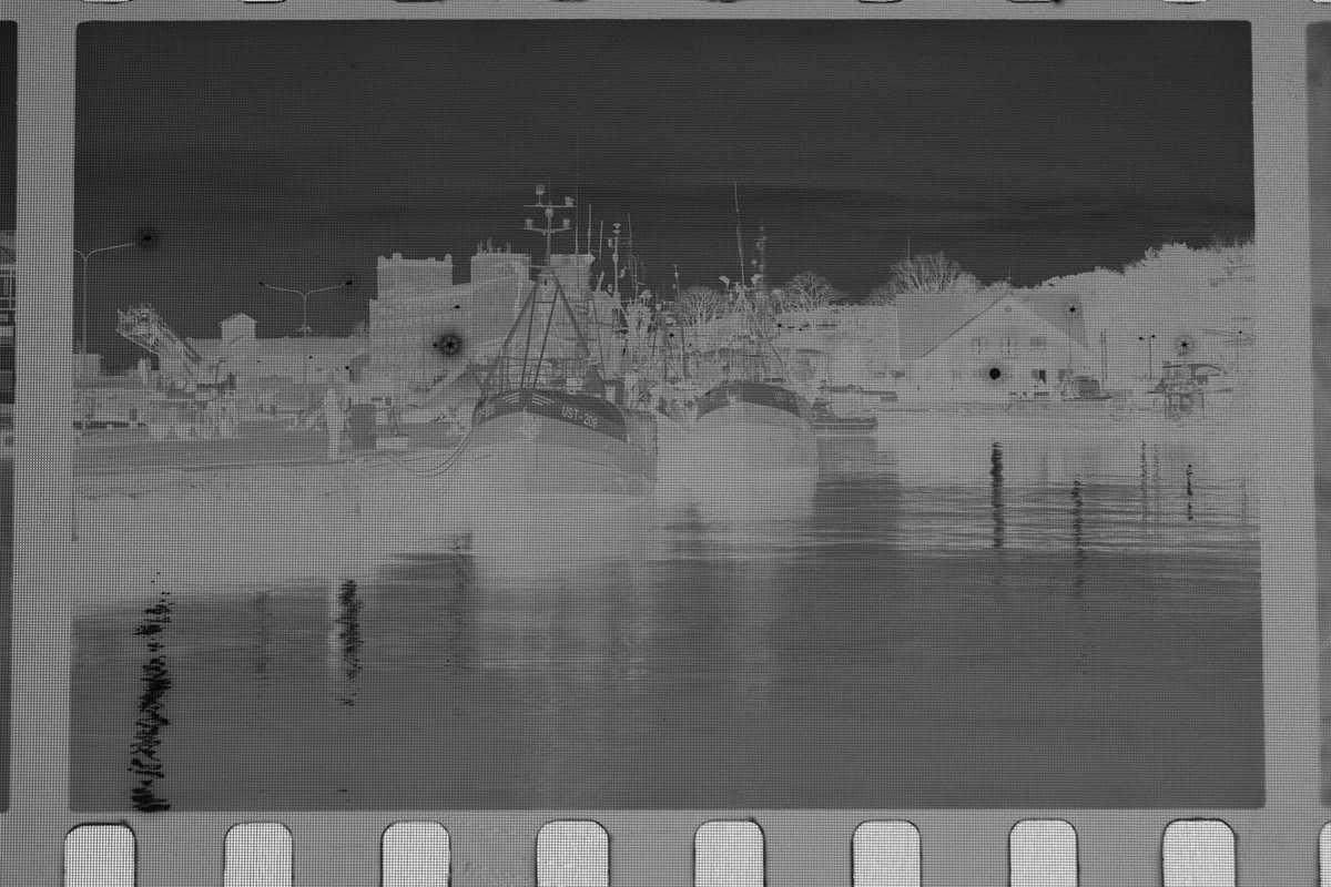

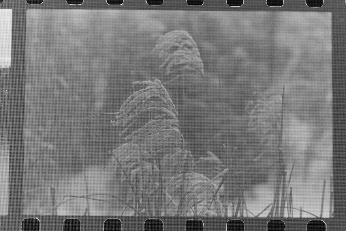

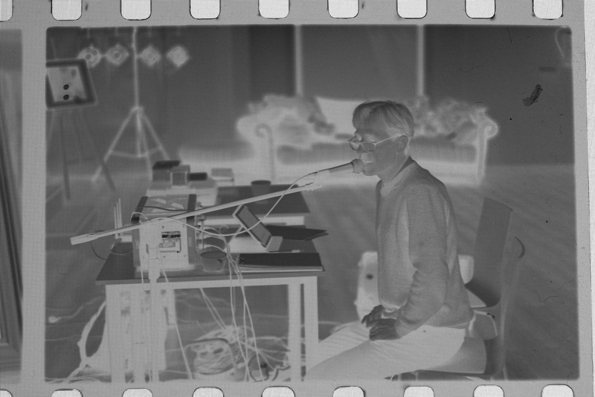

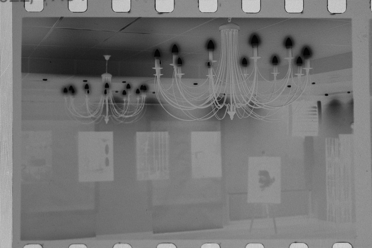

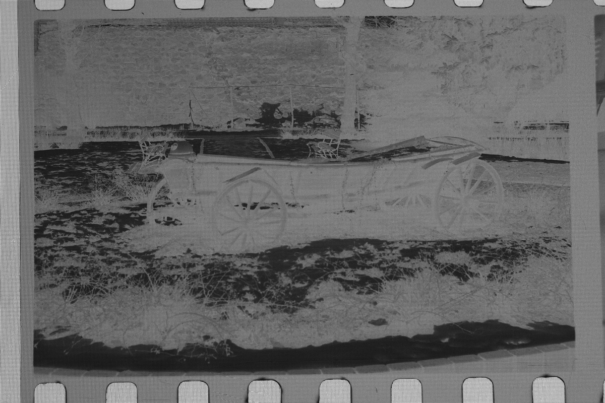

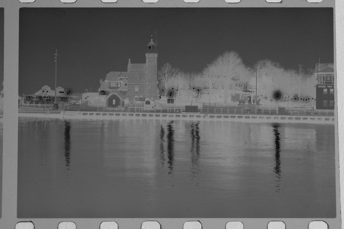

Zrobiłem pierwszy po wielu latach przerwy film B&W, wczoraj wywołałem, dzisiaj oddałem do skanowania w autoryzowanym zakładzie foto. Nie byłem do końca zadowolony z rozdzielczości, więc wykonałem na szybko fotki pseudo-makro podświetlając negatyw komórką lub ekranem laptopa. A teraz konkrety.
Film Foma 400/36, Minolta SRT101b (nie była wcześniej przeze mnie sprawdzana z filmem) z obiektywem Minolta MC Rokkor-PF 1.4/58 (bez filtrów). Ekspozycję ustalałem wg światłomierza Minolty SRT i równolegle wg Fuji X-T1 - wyniki czasem różniły się delikatnie (do 1EV - wtedy stosowałem dłuższe naświetlanie w Minolcie). Zdjęcia natury zrobiono przy bardzo pochmurnej pogodzie, zdjęcia z portu w Ustce ze statywu, pod koniec dnia, zdjęcia wewnątrz pomieszczeń bez lampy błyskowej. Wywoływałem z MD-76 1:1, 9 minut 45 sekund w temperaturze 22°C. W pierwszej minucie przewracałem koreks cały czas, potem w każdej następnej przewracałem przez 10 sekund (około 5-6 przewrotek). Po wywoływaczu przerywacz z octem (kranówka), utrwalacz Fomafix U1 10 minut, płukanie 10 minut, ostatnie płukanie z odrobiną "Ludwika", ściągnąłem nadmiar wody taką sprytną ściągaczką (chyba Kaiser) i powiesiłem nad wanną (wcześniej domownicy się wykąpali, więc teoretycznie kurz powinien opaść). Po nocce zdjąłem z haka i zaniosłem do punktu Fuji na skanowanie. Spodziewałem się nieco wyższej rozdzielczości, mam JPG 1840x1232, poza tym jest dużo jakichś drobnych paproszków i chyba kurzu. Szczerze mówiąc nie czyściłem tego body wewnątrz przed włożeniem filmu. No, albo ten kurz jednak przy suszeniu wylazł zza rur i się przykleił.

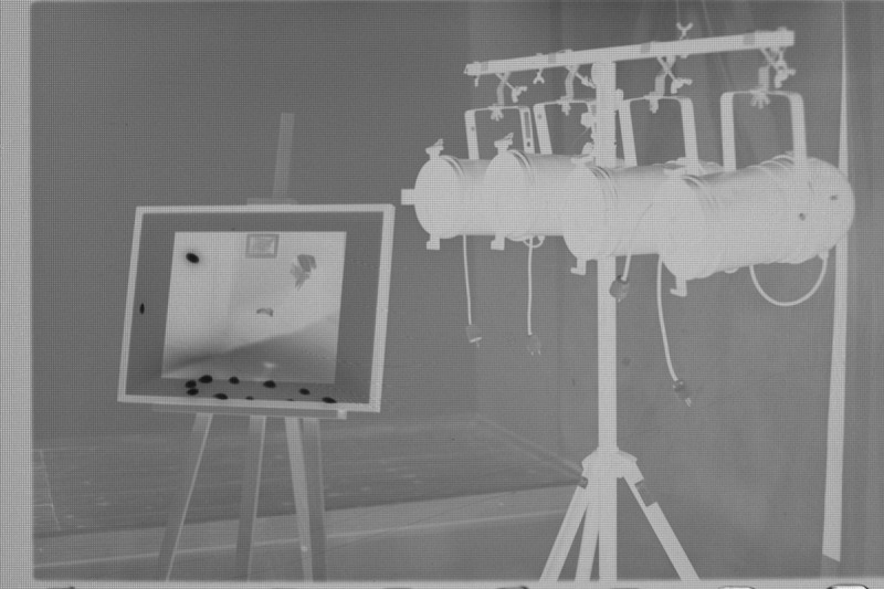

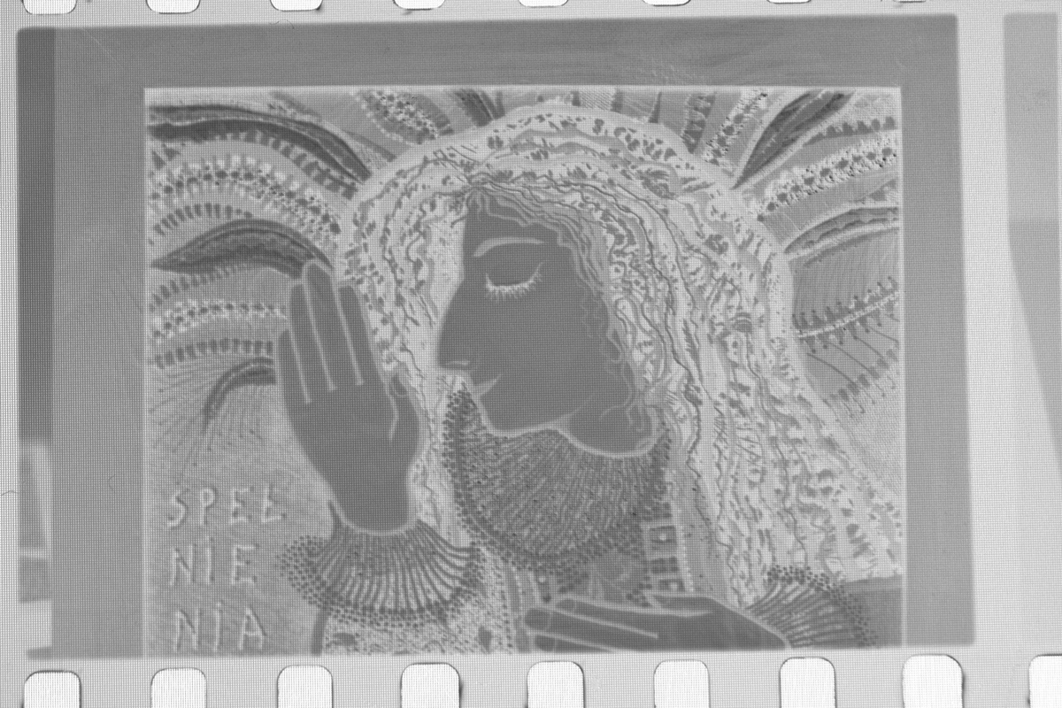

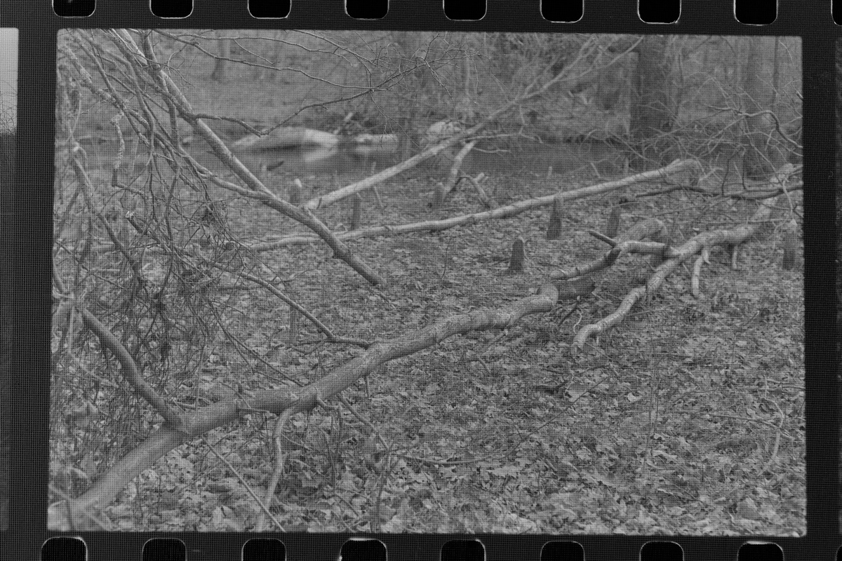

Pomyślałem, że warto pokazać tutaj trochę negatywu (robione na szybko, obiektyw Minolta 35-70/3,5 Macro w trybie Macro 1:7 z adapterem "makro" (czyli przedłużka między bagnetem body, a mocowaniem obiektywu), podświetlenie LCD, najpierw laptop, potem komórka (widać białe piksele i trochę innych efektów, ale tu nie o to chodzi).
Najbardziej mnie frapuje ten niski kontrast, muszę też zadbać o środowisko o mniejszej ilości kurzu. Być może źle dobrałem czas wywoływania. Chciałbym, żebyście mnie ukierunkowali, wskazali błędy, pora się rozwijać.

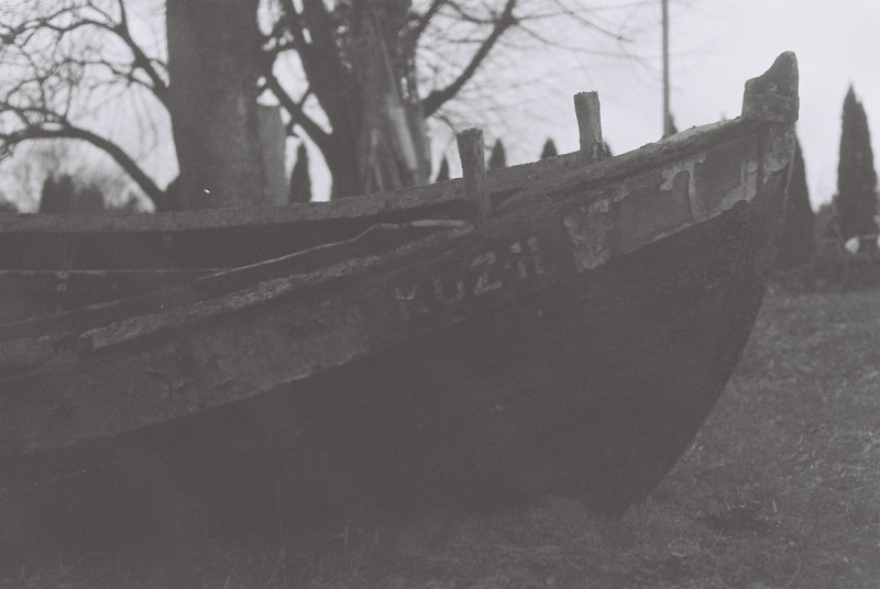

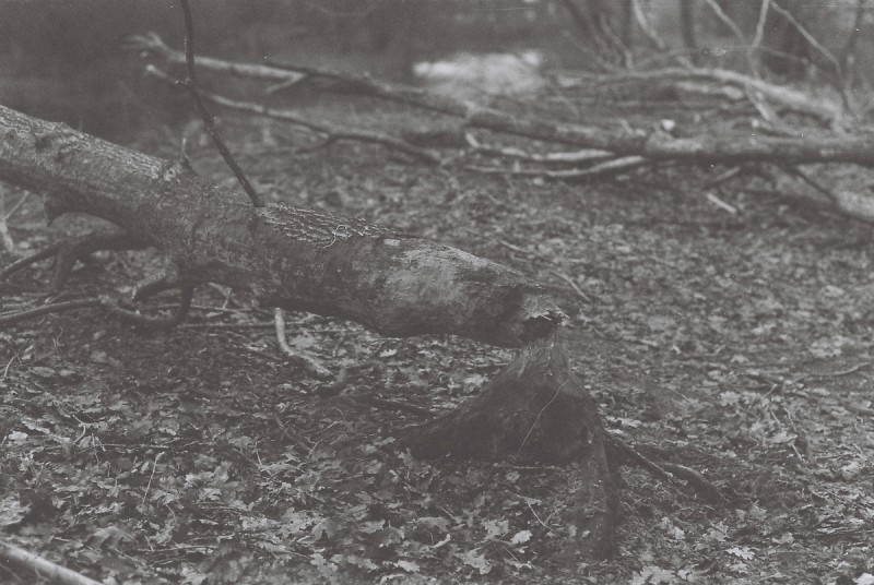

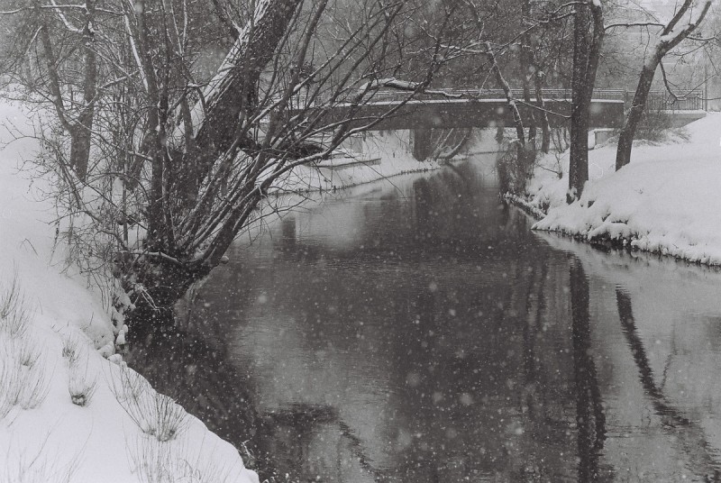

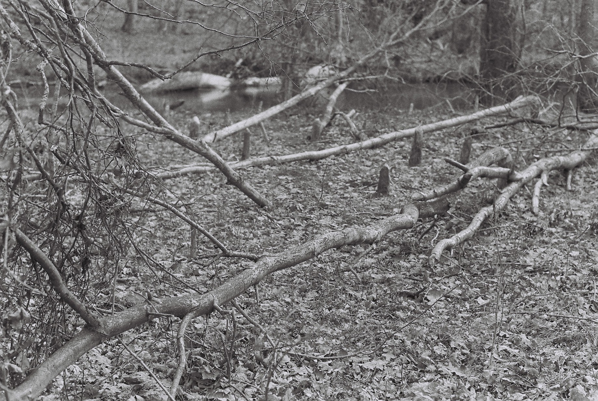

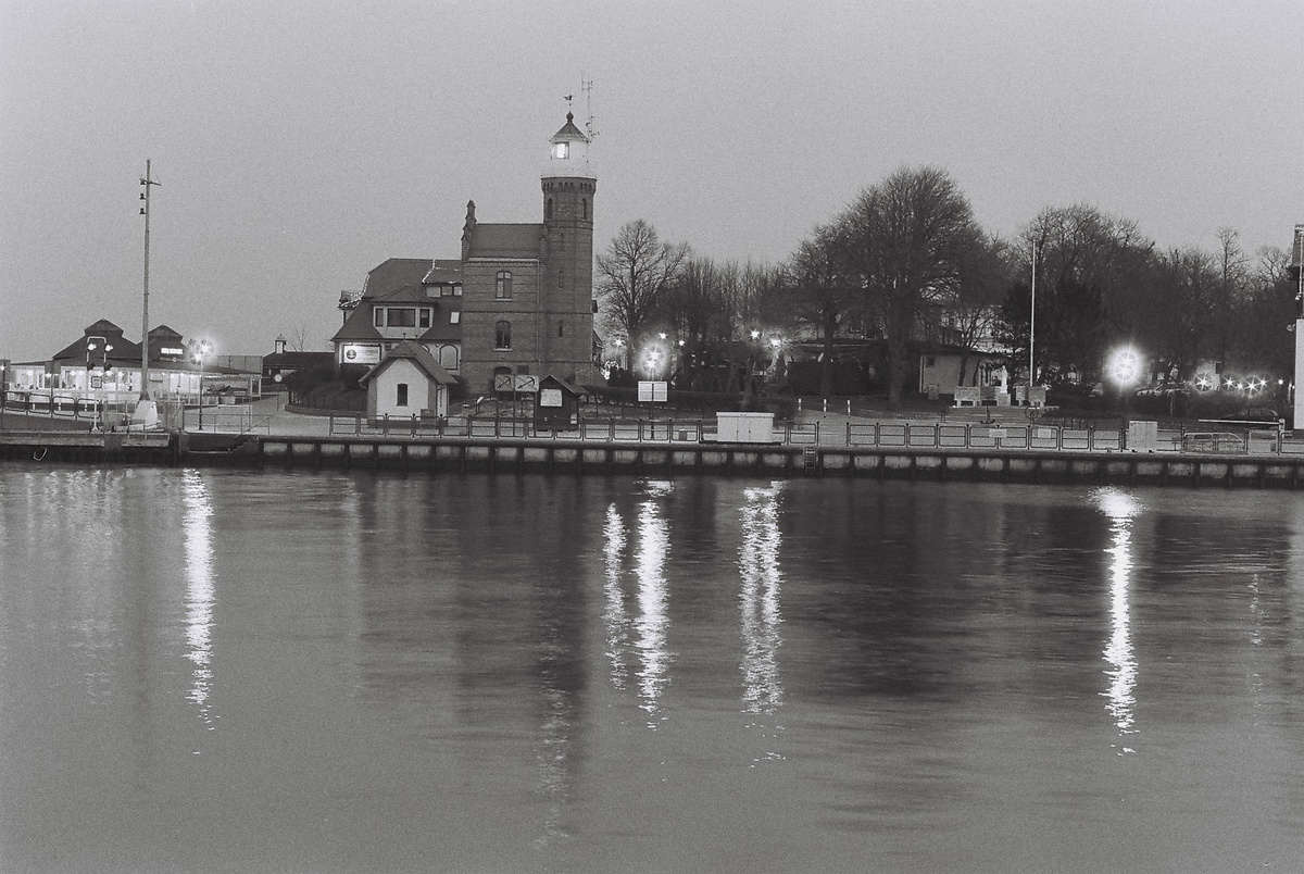

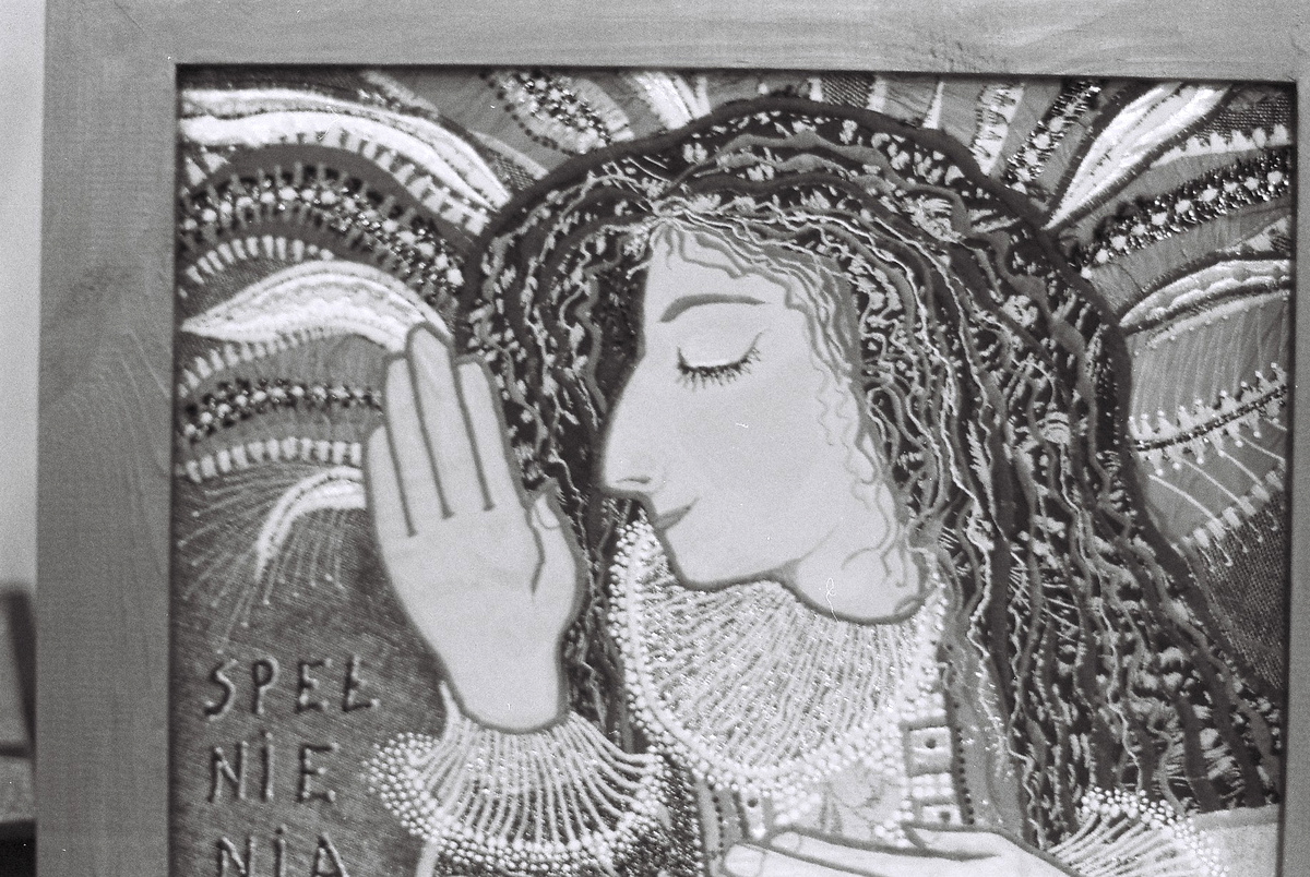

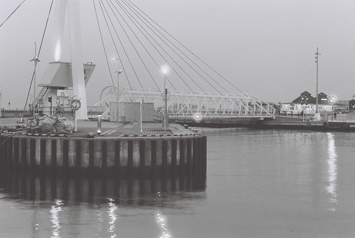

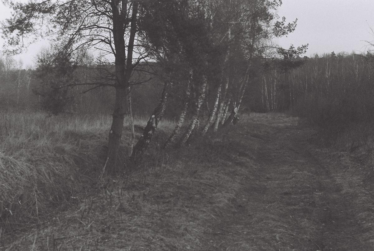

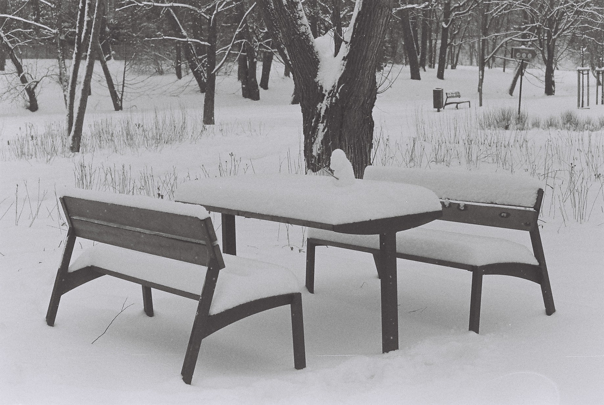

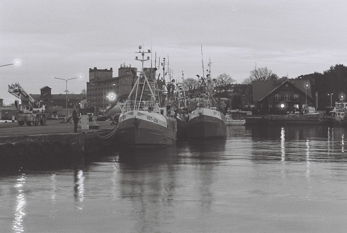

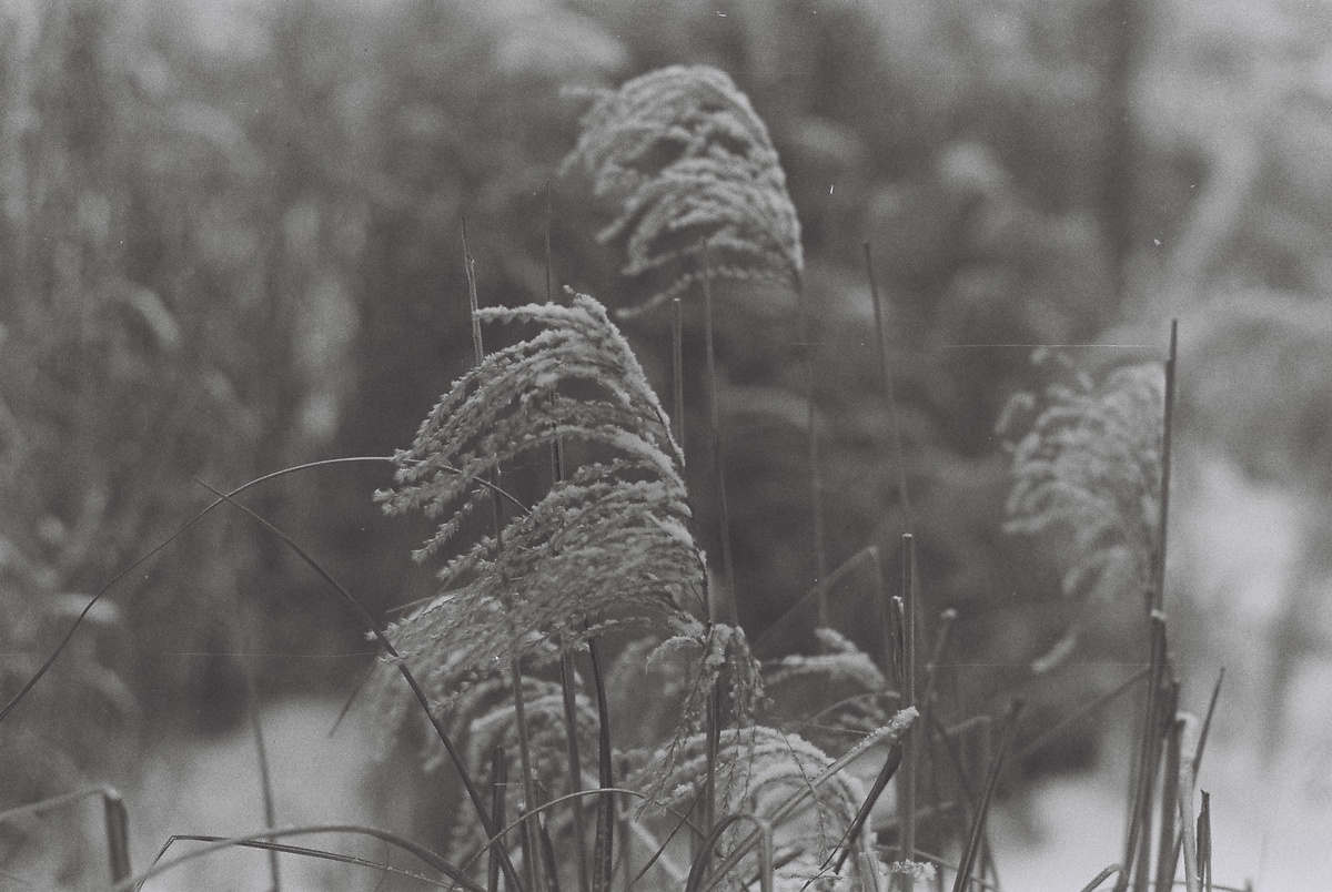

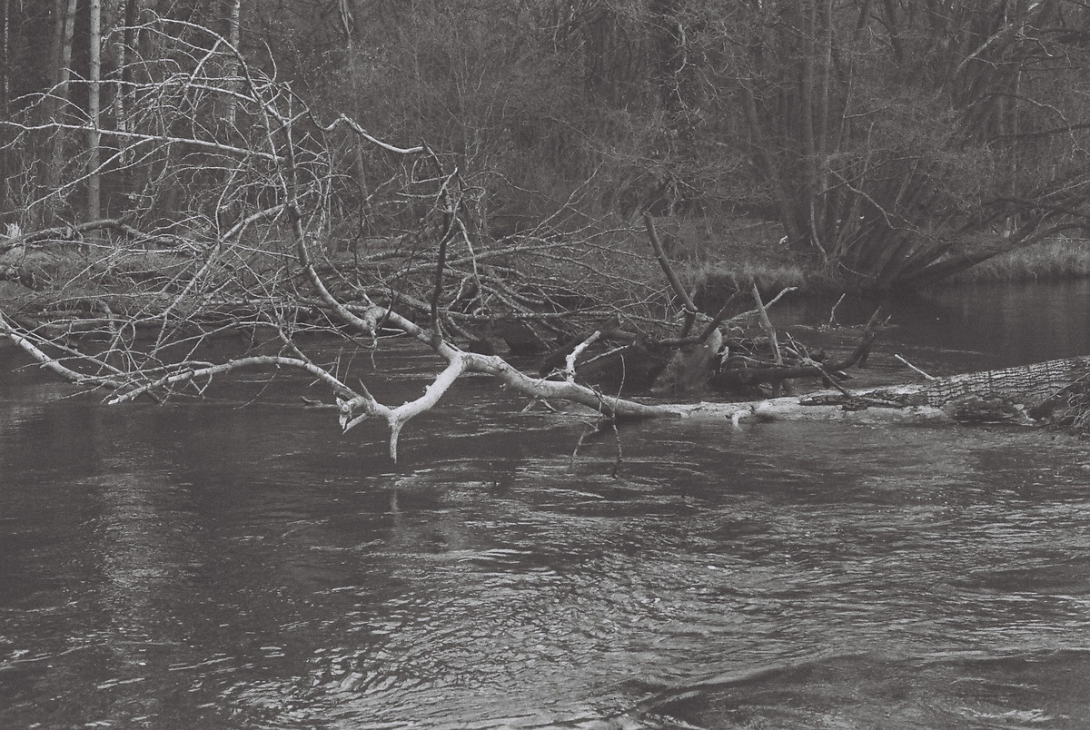

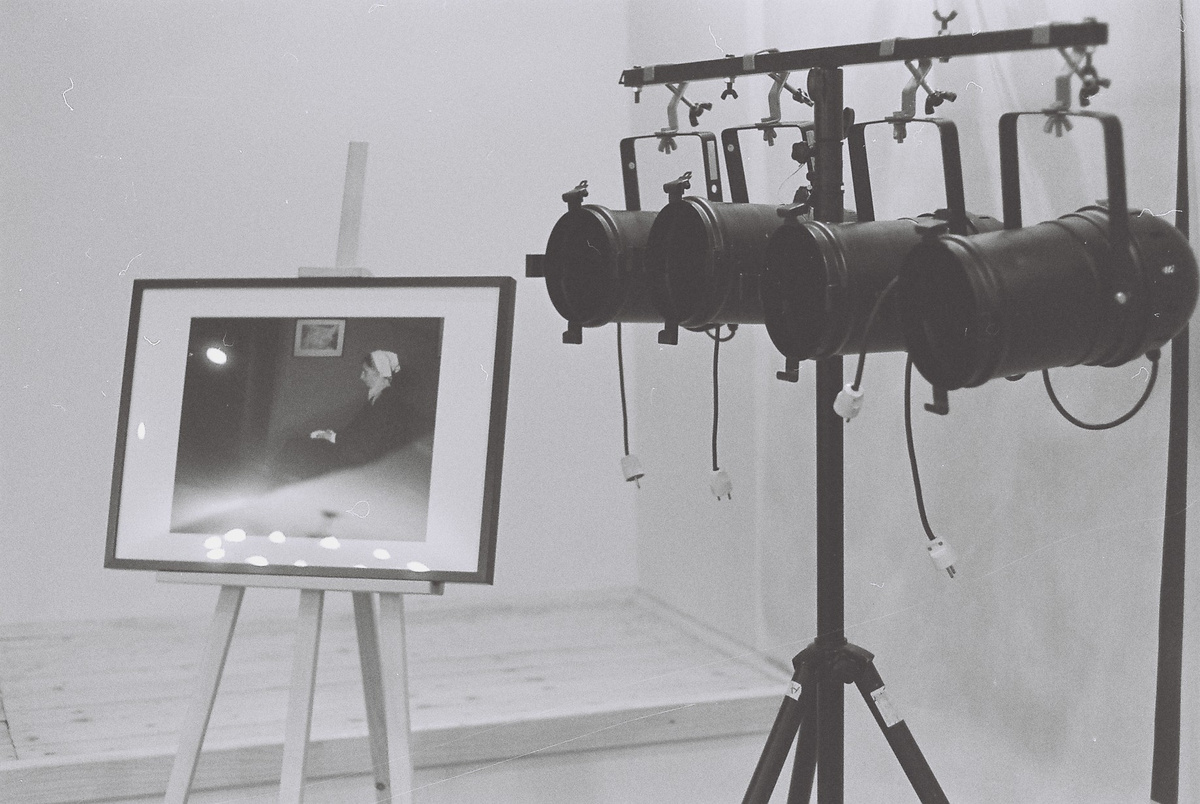

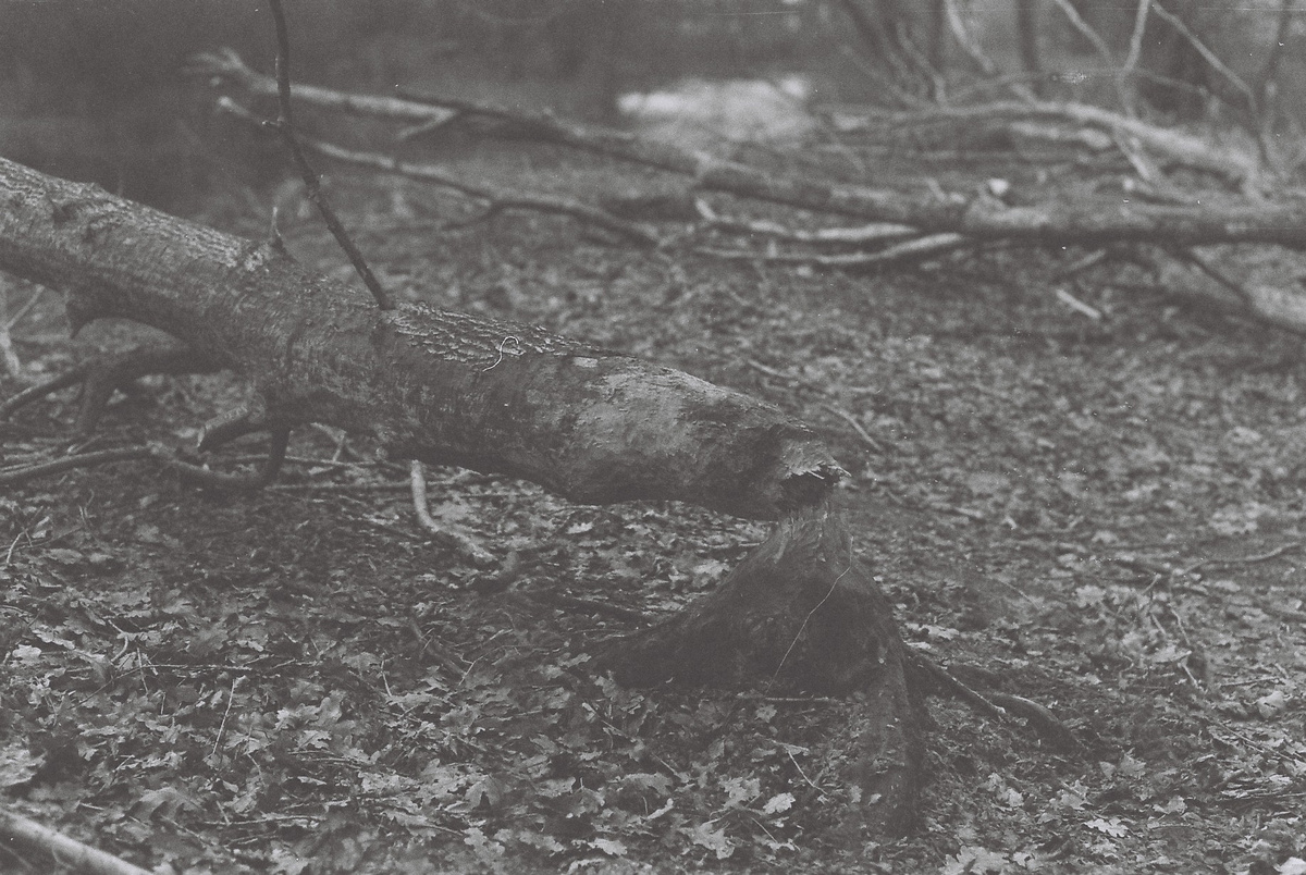

I jeszcze skany z zakładu Foto:
Ten film z założenia miał być testowym, także nie oceniajcie wartości zdjęć, tylko aspekt spieprzonej techniki.

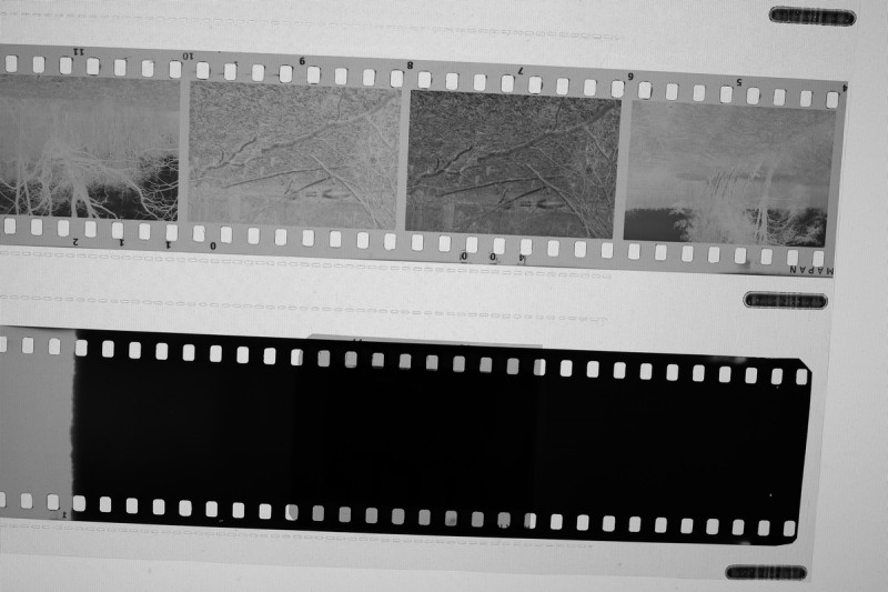

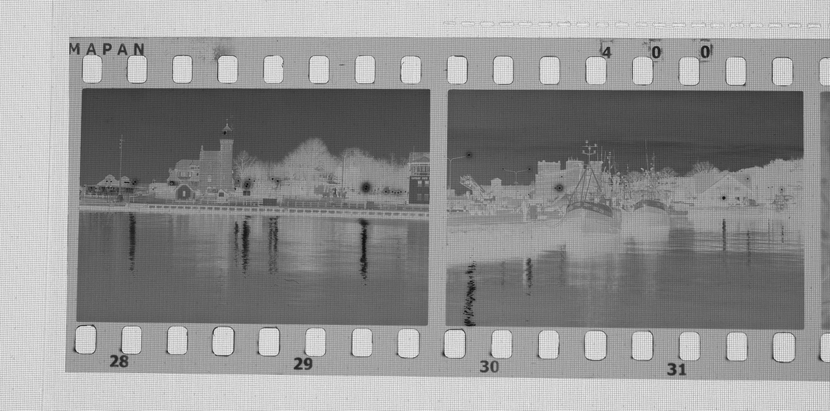

I naświetlona rozbiegówka dla porównania:
Pierwszy negatyw - prośba o sugestie korekt w pracy
Jak dla mnie wyglada na poprawnie wywolany ale niedoswietlony
Tak, to niedoświetlenie jest i dla mnie oczywiste, natomiast co do wołania to nie mam jeszcze kompetencji żeby ocenić. Zastanawiam się teraz, czy następny film naświetlać zwiększając tą ekspozycję +2EV, czy tylko +1EV?

Jak rozumiem, "numerki" to są liczby poprawnie naświetlone podczas procesu produkcji/konfekcjonowania filmu? Czyli w jakiś sposób są referencją do porównania "czarnego" na filmie? Dobrze kombinuję?

nie są. zdarzają się filmy, w których numeracja jest bardzo blada, a czasem się zdarzają takie, że jest bardzo mocna.miki11 pisze:Czyli w jakiś sposób są referencją do porównania "czarnego" na filmie?

Generalnie jest oczywiscie lepiej mocnej swiecic na negatywach niz niedoswietlac. To fakt. Ale mozna tez przesadzic, zwlaszcza przy wysokokontrastowych motywach i nieoptymalnych kombinacjach negatyw-wywolywacz, ktory objawia sie wtedy przepalonymi swiatlami.
Generalnie uwaza sie ze Foma 400 nie osiaga nomialnej czulosci i trzeba ja mocniej swiecic. Sprobuj po prostu nastepnym razem +1, +2, +3 na tej samej scenie i bedziesz wiedzial ktoredy droga. W druga strone nie musisz swiecic, gdyz juz wiadomo, ze to nie tedy..

Czyli de facto powinienem trochę prześwietlać i potem wołać krócej? Przepraszam za bazowe pytania, ale chcę zmarnować mniej tych filmów, niż pół przyczepy.
