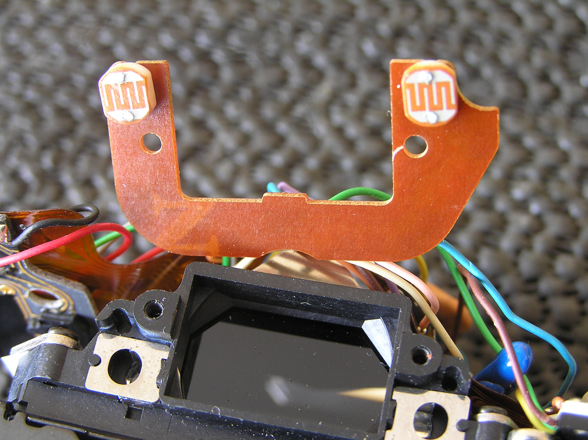

Sądząc po skanach negatywów jakie zamieściłeś (mocno zróżnicowana gęstość poszczególnych klatek), to sporo możesz poprawić na etapie ustalania parametrów ekspozycji. Przede wszystkim sprawdź, czy wskazania światłomierzy są prawidłowe - być może mocno zróżnicowane naświetlenie poszczególnych kadrów wynika z ich wadliwej pracy. Przy motywach śnieżnych wskazania światłomierzy trzeba korygować in plus.

Wszystko, co napisałeś jest prawdą, nie ma się na co obrażać. Ta zróżnicowana gęstość klatek wynika z nieznajomości tej puszki. Kilka z nich zostało źle naświetlonych z powodu mojego błędu (pośpiech, brak sprawdzenia wszystkich parametrów PRZED strzałem - taka naleciałość z cyfrówek). Co do światłomierzy, mierzyłem i starą Minoltą i cyfrowym Fuji X-T1, wyniki ekspozycji były dość blisko siebie, z reguły X-T1 pokazywał mniej o jakieś -0,5EV (czasem -1EV, czasem w punkt). Czyli jeśli w trybie preselekcji przysłony w X-T1 miałem czas 1/320 sek., w Minolcie było to np. 1/200. Ponieważ film podobno lepiej prześwietlić, stosowałem w Minolcie te nieco dłuższe czasy. Oczywiście ISO to samo. Prawdopodobnie nieco inaczej pracuje pomiar światła w tych odległych od siebie konstrukcjach, w Minolcie są to chyba dwa elementy selenowe (potrafiące po tylu latach powoli kończyć swój żywot), no a cyfra w trybie uśrednionym dla całego kadru. Co do fotografowania śniegu, święta racja.

miki11 pisze: 17 lut 2022, 00:13 Prawdopodobnie nieco inaczej pracuje pomiar światła w tych odległych od siebie konstrukcjach, w Minolcie są to chyba dwa elementy selenowe (potrafiące po tylu latach powoli kończyć swój żywot), no a cyfra w trybie uśrednionym dla całego kadru.
Pomiar światła oczywiście działa inaczej - w Minolcie to pomiar centralnie ważony, zaś w Fuji domyślnie działa chyba matrycowy.
Z tym, że ten w Minolcie to nie taki zwykły centralnie ważony, tylko bardziej wyrafinowany "CLC" (chyba masz takie oznaczenie na obudowie pryzmatu). Od biedy można uznać, że to baaaardzo wczesny pierwowzór pomiaru matrycowego. ;-)
W Minolcie nie pracują elementy selenowe, tylko trwałe fotooporniki z siarczku kadmu (CdS). One działają wolniej niż fotodiody - szczególnie przy wyższych ustawieniach czułości - w warunkach słabego oświetlenia warto dać światłomierzowi dodatkową sekundę lub dwie na ustabilizowanie wskazówki.
Przy świetle żarowym wskazują także ciut zbyt optymistyczne parametry ekspozycji, ale błąd w zasadzie mieści się w granicach tolerancji negatywowych materiałów światłoczułych.

Z_photo pisze: 17 lut 2022, 00:57 Pomiar światła oczywiście działa inaczej - w Minolcie to pomiar centralnie ważony, zaś w Fuji domyślnie działa chyba matrycowy.
Tak, to jest "CLC". Tam są dwa fotorezytory (CdS - był wieczór i pomyliłem technologię), nawet je mam w zestawie z rozebranego egzemplarza serii XG.
System "CLC" (jeśli dobrze pamiętam) miał jakiś dodatkowy tor optyczny, dzięki czemu pomiar obejmował nie tylko (z założenia) jasną górę kadru, ale i dolną część. Czyli można się zgodzić z tezą, że to był trochę taki protoplasta pomiaru matrycowego. Co do szybkości działania fotorezystora (CdS) i fotodiody, nie mam własnych doświadczeń na ten temat. Z technologii na to by wychodziło, półprzewodnik szybciej zmienia stany. W Fuji mamy pomiar taki, jak ustawimy sobie na "kółku" (ew. w menu).
