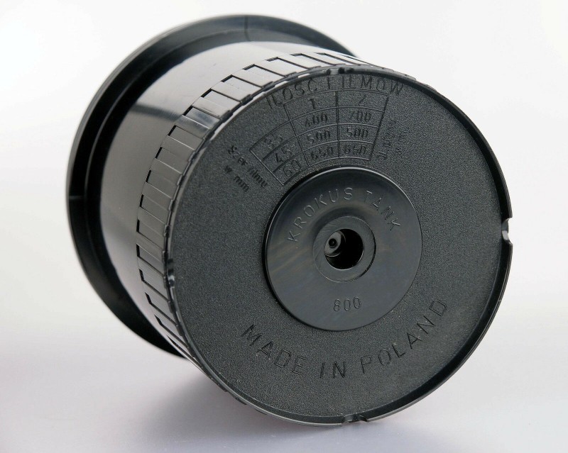

Fotografią tradycyjną interesuje się od niedawna. Przede mną stoi pierwsze wyzwanie- wywołanie dwóch filmów czarno-białych Agfa APX 400. Koreks, którego użyje do tego celu, to Krokus Tank 800.

Ja założyłem, że 800 jest dla dwóch małoobrazkowych. (błędnie) bo nie pamiętałem, że dla nich trzeba 700 ccm. a dla dwóch 120 potrzeba 650 ccm.

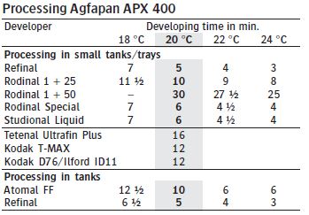

Tak, nawet różne czasy dla tego samego filmu...
Tego bym się trzymał:
- Załączniki
- apx 400 czasy wołania.JPG (30.19 KiB) Przejrzano 3806 razy
Ostatnio zmieniony 24 paź 2020, 13:30 przez aka, łącznie zmieniany 1 raz.
Pierwsze wywoływanie. Dobór chemii
Różne, bo różne są upodobania i inaczej można wołać pod skaner, a inaczej pod kondensor przecież.
Różnie też można naswietlic jeden film, różnie można skalibrowac swiatlomierz, różnie zmierzyć światło, na szczęście dobry film będzie miał tolerancję na te zmienne...

aka, może chodzi o to że nie ma standardu kalibracji światłomierzy i bywają różnice, tu jest to dość dobrze opisane:
https://www.largeformatphotography.info ... 15599.html

Chodzi o to że są różnice jak pisze Sebastian - co prawda niewielkie w granicach torerancji.
