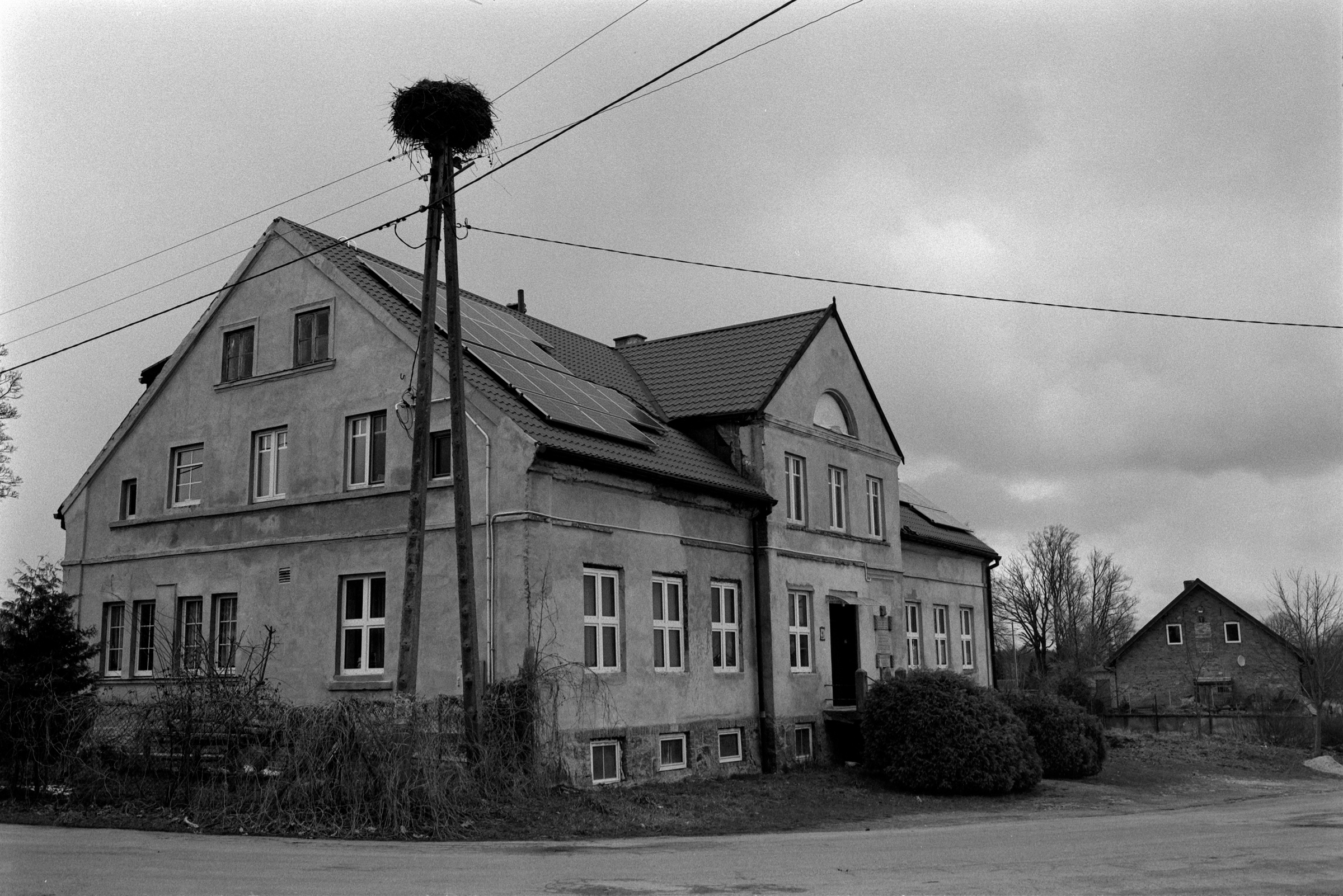

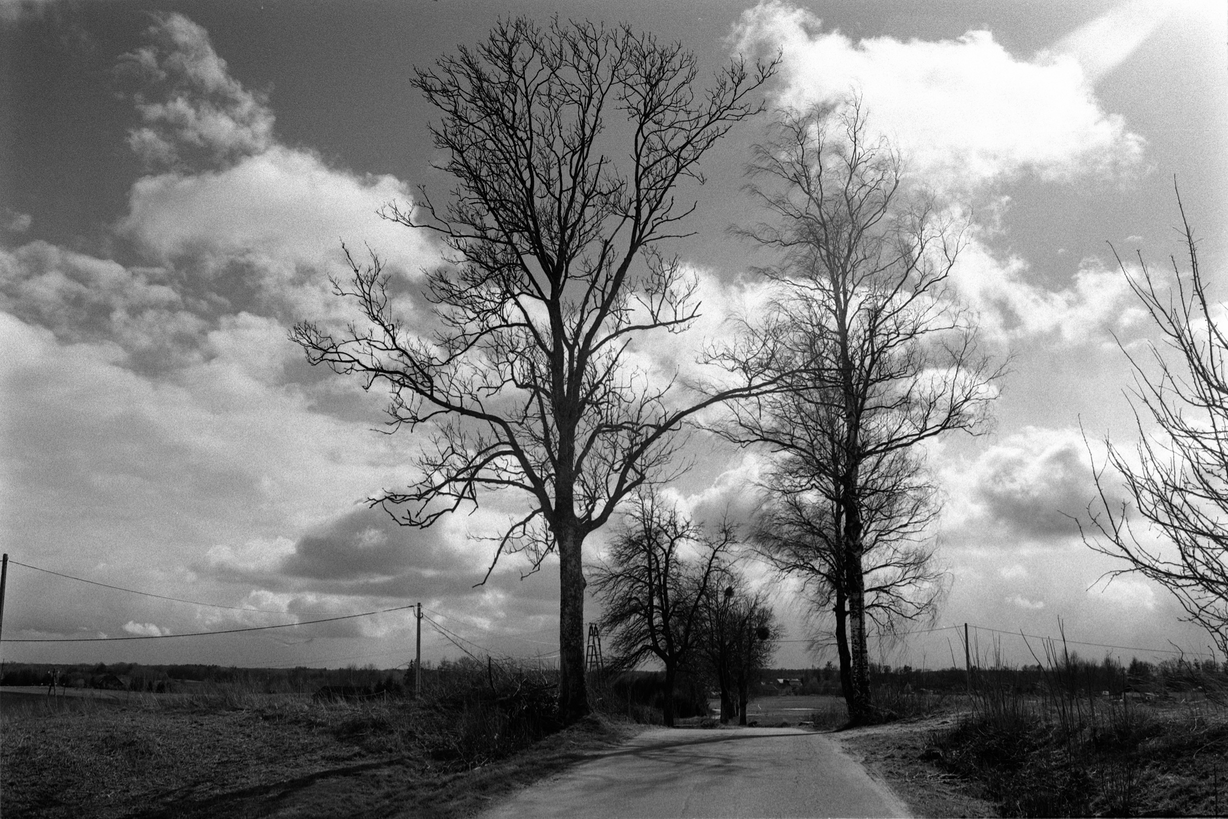

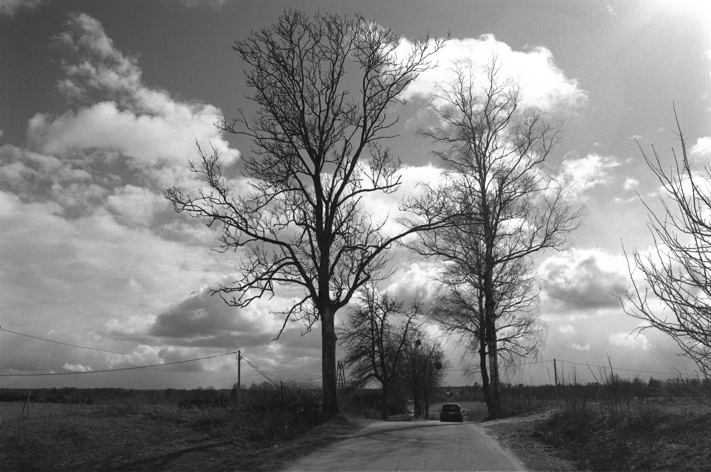

Wczoraj testowo przestrzeliłem kilkanaście klatek tego (nowego dla mnie) filmu. Jestem na początku mojej kalibracji z tym negatywem. Naświetlałem na nominalne ASA 100. Wywoływacz Kodak D-76 (stock przygotowany w lipcu, zagazowany) 1:1, 21°C, 9 min., 60/60x3. Oczywiście wczoraj było marcowo, od słońca przez dziury w chmurach, po ciężkie obłoki i porywisty wiatr ze śniegiem. Niestety, nie miałem filtra połówkowego dla zaciemnienia nieba, za to założyłem filtr pomarańczowy. Poniżej zamieszczam przykładowe fotki, skan DSLR, odwrócenie i wstępna obróbka w Darktable (moduł NegativeDoctor). Nie ruszałem cyfrowych opcji (kontrast, cienie i światła, itd.), starałem się pokazać te obrazki w takim stanie, jak one wyglądają naturalnie. Proszę o sugestie, co mogę tu zmienić, żeby osiągnąć lepsze wyniki.

Jest dobrze - zarejestrowane są szczegóły w najgłębszych cieniach i w wysokich światłach. Miłe dla oka, drobne i równe ziarno.

Krotko, gdyz jestem w stresie urlopowym. Troche dziwny to poczatek kalibracji, gdyz zrobiles tylko kilka klatek w zmiennych warunkach swietlnych i to bez serii naswietlen przy roznych czulosciach. No ale przynajmniej teraz wiesz, ze w cieniach brakuje troche szczegolow ;-)
Zdjecia sa naprawde ok biorac pod uwage warunki oraz fakt, ze to pierwsza kombinacja film-wywolywacz. Pewnie w poscie (pc/ ciemnia) mozna by bylo z nich jeszcze sporo wyciagnac. Radzilbym jednak kalibracje a pozniej dopasowanie wynikow/ wolania do sytuacji kontrastowej, co przy filmie maloobrazkowym nie jest trywialne jesli panuja zmienne warunki swietlne.

No tak, scena z założenia była kontrastowa, więc zakładałem, że mogę sporo stracić na obu końcach. Co do ekspozycji, robiłem oczywiście seria 0EV/+1EV/+2EV i mam swoje przemyślenia. Teraz się zastanawiam, czy wałkować D-76 (np. 1:3, albo godzinkę w 17°C 1:4 z leniwym mieszaniem), czy może D-23 stock. Na razie mam tu pod dostatkiem takich kontrastów. Poza tym ostatnio mam zajawkę na chmury z żółtym/pomarańczowym/czerwonym filtrem, stąd pewnie takie kadry.

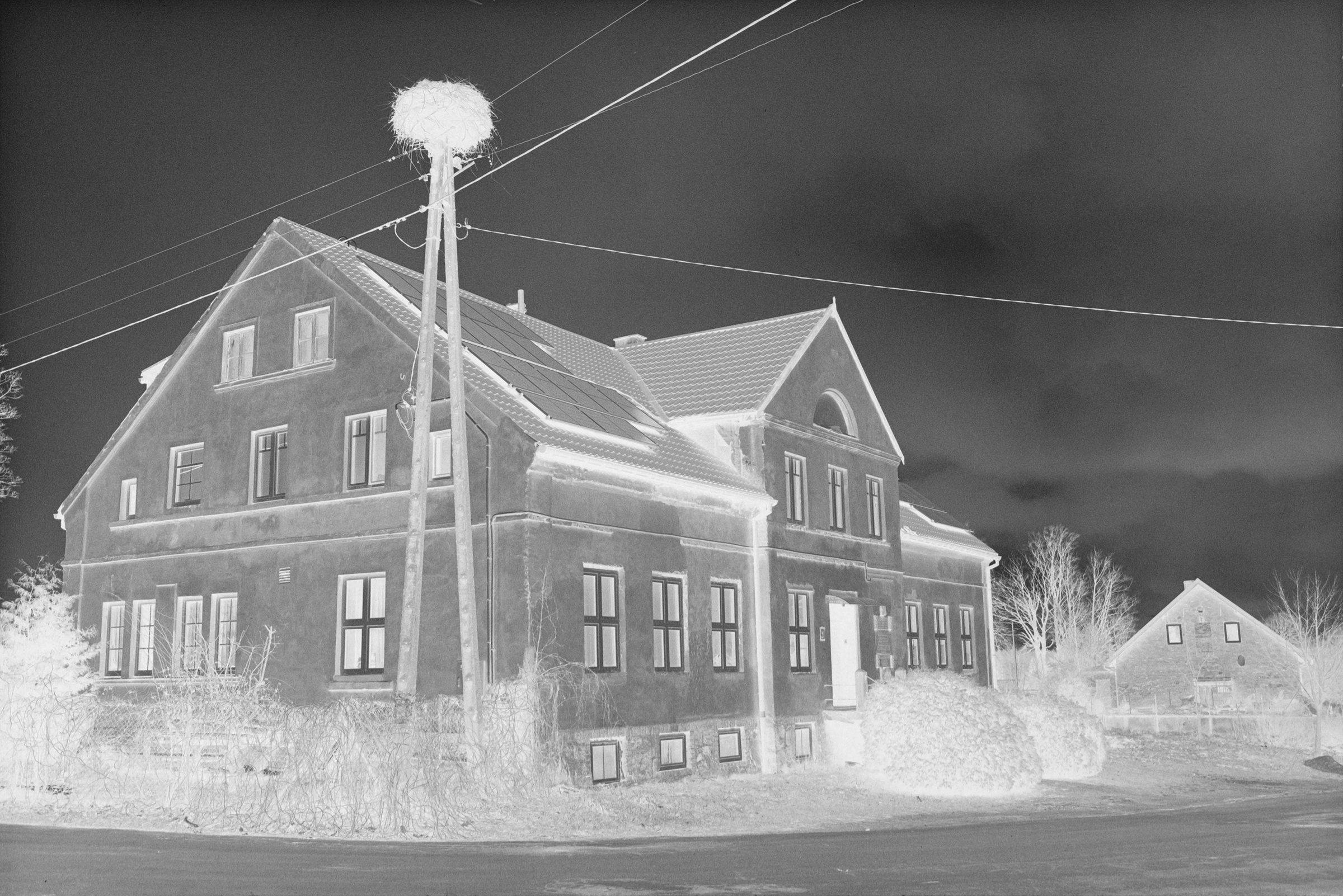

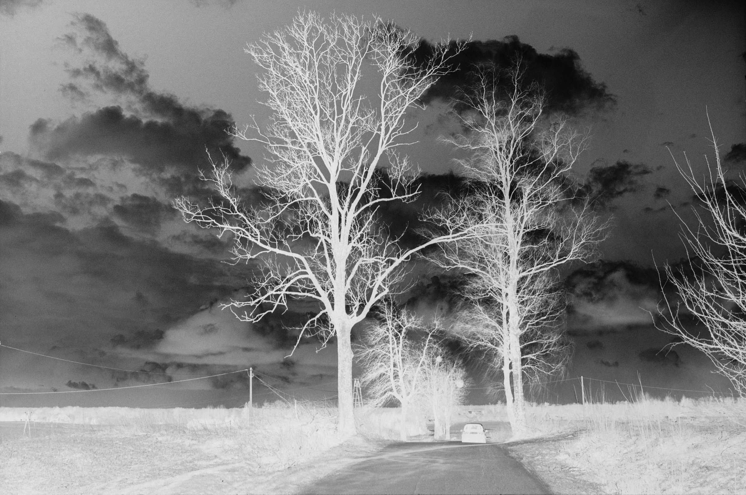

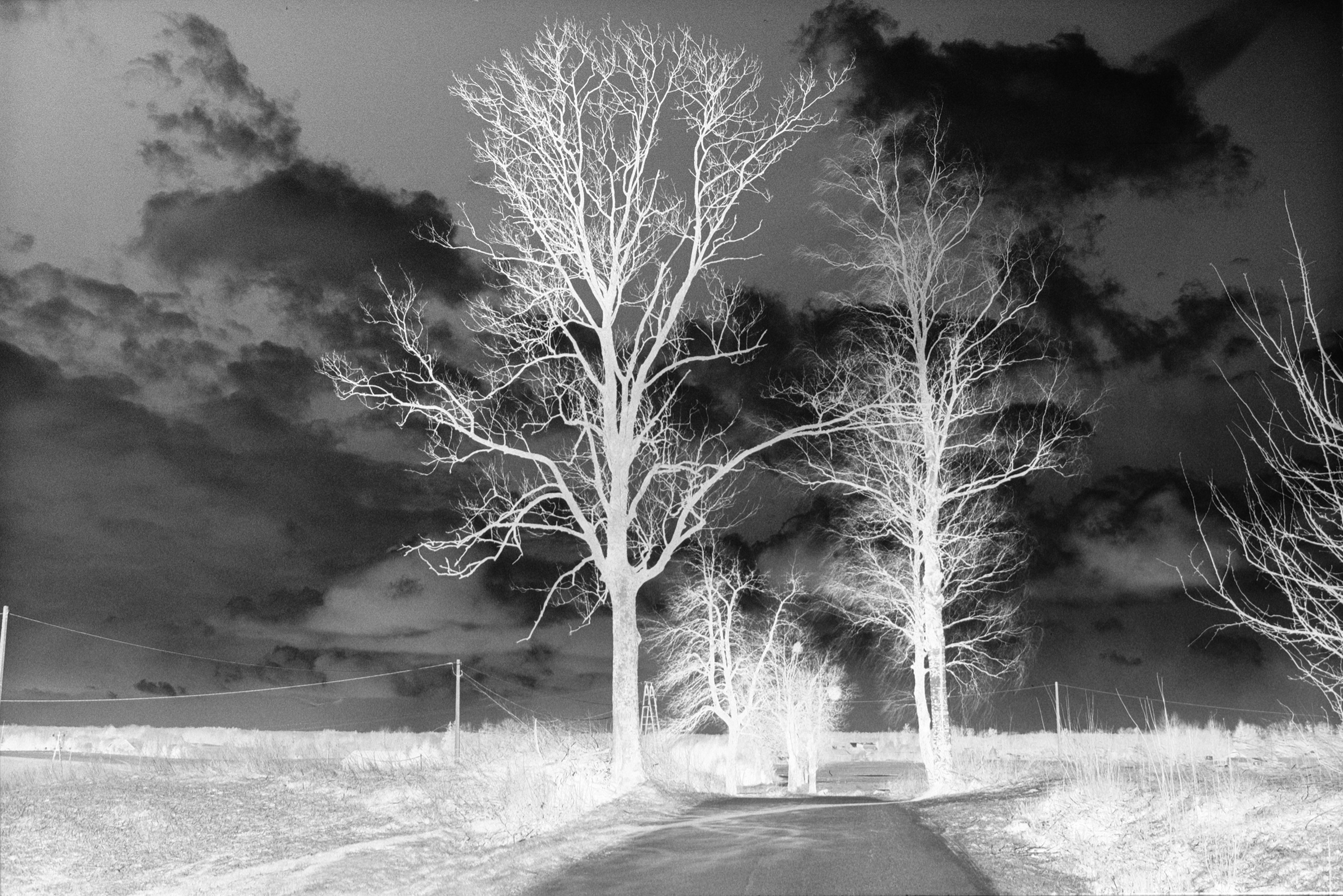

miki11 pisze: 29 mar 2023, 11:53 Poniżej zamieszczam przykładowe fotki, skan DSLR, odwrócenie i wstępna obróbka w Darktable (moduł NegativeDoctor). Nie ruszałem cyfrowych opcji (kontrast, cienie i światła, itd.), starałem się pokazać te obrazki w takim stanie, jak one wyglądają naturalnie. Proszę o sugestie, co mogę tu zmienić, żeby osiągnąć lepsze wyniki.
Możesz pokazać negatywy.
Nie istnieje coś takiego jak "w takim stanie jak wyglądają naturalnie" Zawsze ocenia się negatyw, jeżeli chcesz wiedzieć czy negatyw jest dobry.

Oczywiście, to są negatywy, prosto po skanowaniu (jpg), tylko wycięta pełna ramka, nic więcej nie dotykane. No, jeszcze przeskalowane do 2400dpi na długim boku. Nie chcę zaśmiecać cennego miejsca na serwerze.

miki11 pisze: 29 mar 2023, 19:03 to są negatywy, prosto po skanowaniu
Jak jest napisane - to są skany.

Duplikator z matówką i mieszek od Canon'a, Rodagon i cyfrówka - czyli fotografia każdej klatki filmu.

Chodzi o to, że ogólnie ocena materiału na podstawie kopii cyfrowej jest ryzykowna. Wiem miki11, że chcesz porady i pomocy w ocenie wyników, ale ja osobiście nie podejmuję się na podstawie obrazu na monitorze stwierdzić, czy jest dobrze, żle, czy w ogóle.
Negatywy wyglądają spoko, jedyne co można na podstawie tych obrazków powiedzieć, że wyglądają dobrze, ale ja nie wiem jaka jest gęstość cieni, świateł.
Widząc negatyw na podświetlarce, jestem w stanie określić jakiego filtra potrzeba przy kopiowaniu i nie mylę się o więcej niż 1.
