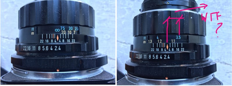

ustawiam na nieskończonosc wg filmu goscia..a w druga strone widac co widac..skala się nie zgadza..ewidentnie rozjechane szkło?

wlasnie dostalem odp od goscia z video, zalaczył link do jego filmu o składaniu obiektywu.. sugerujac tym samym ze szkło żle skręcone..od poczatku na pelnej dziurze i nawet "2,6" raczej nie mialem ostrego foto, przy pejzazykach sie bronił bo skrecałem przysłone, wiec tego nie zauwazalem.. zreszta duzo nim nie fociłem bo przelezal w dwóch serwisach :mrgreen: no a teraz sprawa jasna.. tak jak mówisz Aka, bez obiektywu dobrze działajacego nie ustawie innych rzeczy

Trochę nie rozumiem, co pokazują te zdjęcia obiektywu, i co oznacza to różowe, ale niewątpliwie jak obiektyw dramatycznie nie zgrywa się ze swoją skalą, to wyregulowanie go oczyści nieco atmosferę. Acz na zgodność obrazu na matówce i na filmie nie pomoże.

zaznaczyłem to, ze krecąc do końca w lewo, czyli na bliż, nie osiągam znacznika 3,5m a juz mam koniec kręcenia..co znaczy ze jeszcze obiektyw chciałby wyjechac do przodu..sam autor filmu odpowiedział mi, że bez tej regulacji nie zrobie poprawnie kalibracji matówki.. to tyle.. ale nic, zobaczymy co powie pan z gdyni
pentax 6x7
Ktoś dłubał przy helikoidzie a potem złożył na "aby było". Tam jest bodajże 4 nitki gwintu. Składając na odwal się nie trafił na właściwą i stąd problem.

photoatelier pisze: 10 lis 2022, 18:21 krecąc do końca w lewo, czyli na bliż, nie osiągam znacznika 3,5m a juz mam koniec kręcenia
A, teraz rozumiem. Tylko to nie są metry, a stopy. Ale istoty sprawy to nie zmienia, nie dojeżdża do końca skali.
photoatelier pisze: 10 lis 2022, 18:21 sam autor filmu odpowiedział mi, że bez tej regulacji nie zrobie poprawnie kalibracji matówki
Tu akurat wątpię, żeby to była prawda, bo co matówce i filmowi za różnica, jak ustawiony obiektyw rzuca na nie ostry obraz, skoro jest ostry? Ale, oczywiście, obiektyw do naprawy.

PPaweł, no tez o tym pomyslalem, ze skoro (jak by nie był zle skrecony) na plaszczyznie filmu rzuca ostro, to i u góry na matówce tez powinien byc ten sam obraz,, zwazywszy ze jakies 1,5 mca temu bylo ok, wiec nie wiem co moglo sie stac.. aparatem nie uderzyłem, cholerka wie co..intuicja mi mówi ze padlo jeszcze lustro, to juz miałbym podwójnego pecha
