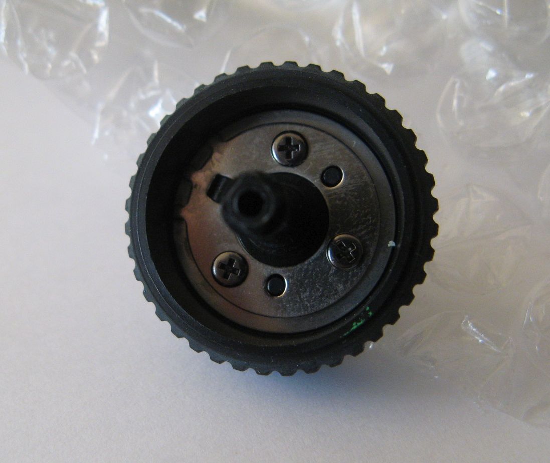

Jako były modelarz bym to skleił ale czym

O to jest pytanie. Ja bym odradzał klejenie bez zdemontowania całego pokrętła - uwaga na opary kleju, które mogą wniknąć w korpus (tak, tak, chociaż wydaje się to abstrakcją), a to nie jest korzystne. Popytaj na zagranicznych forach - piszą tam doświadczeni tą awarią, również ci, którzy sklejali sami. Jedno jest pewne, że nieudolne/nieumiejętne sklejenie przekreśla ponowną próbę.

rysiek1996 pisze: 25 cze 2020, 21:30 Odkleiło się pokrętło czasów. Tarcza wewnętrzna i blokada wyboru trybu pracy i czasu są na swoim miejscu. Czy ktoś już to ,,przerobił"?
Nie odkleiło tylko "się" urwało. Pytanie czy po raz pierwszy, czy też ktoś urwane kiedyś pokrętło przykleił. Tak czy inaczej trzeba się udać do sklepu: https://uscamera.com/product/pentax-273 ... 9-tv-dial/ i następnie do serwisu. Wymiana nie jest specjalnie skomplikowana i nie powinna być zbyt kosztowna. Odradzam próby przyklejenia bo może się skończyć nieciekawie np. przenikaniem oparów kleju do wnętrza korpusu. Swoją drogą trzeba zachować pewną staranność w operowaniu tym pokrętłem bo jest to konstrukcja dosyć nieciekawie "delikatna". A urwane pokrętło jest w zasadzie jedyną przypadłością P645N raportowaną w sieci.

mazkicz pisze: 26 cze 2020, 12:13 Podjął bym próbę dorobienia z mosiądzu
Moim zdaniem to byłoby bardzo trudne. Urywają się trzy cylindryczne, gwintowane wewnątrz wypusty o średnicy ca 3mm (wewnątrz ryflowanego pokrętła. Na zdjęciu powyżej widać pokrętło od dołu i ślady po tych wypustach, które zostały w części wystającej z korpusu, a w nich widać śruby wkręcone od dołu. Ewentualne klejenie robiłbym na wymontowanych częściach - to musi być idealnie w osi sklejone.

rysiek1996 pisze: 26 cze 2020, 17:29 Mam wszystkie elementy.
Czyli pokrętło ze skalą, przycisk i sprężynkę? Bo chyba nie rozbierałeś aparatu? Cały tzw. "AV dial" to też to co zostało w korpusie. problem polega na tym, że dokładne/porządne sklejenie wymaga wymontowania całości, wykręcenia wkrętów, sklejenia "na styk", bez "glutów" z kleju i po złożeniu montażu jak trzeba. Zdjęcie górnej pokrywy nie jest specjalnie trudne, ale muszą puścić wkręty, a to może być problemem bo są zabezpieczone klejem. Tak więc radzę, poszukaj chętnego do naprawy serwisu. Tak wygląda od spodu kompletne pokrętło (widać te wkręty, których końce widać na zdjęcie, które zamieściłeś):
