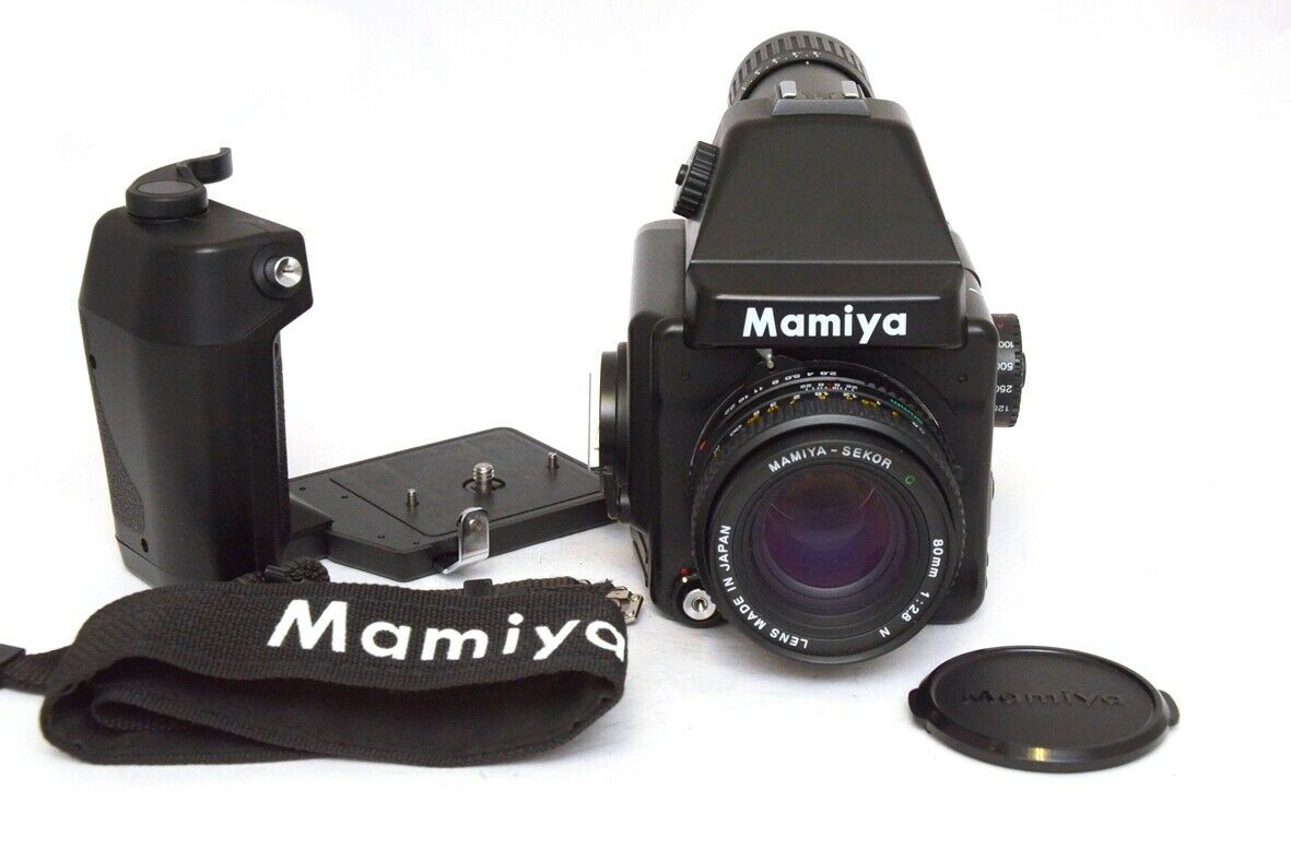

A jednak ma:
...i jest dużo świeższa...

4Rider pisze: 21 cze 2020, 07:48A jednak ma:
I owszem, nawet z dzyndzlem do naciągu filmu. Ciekawe czy na raz, czy na dwa pociągnięcia? A swoją drogą, masz przecież mamiję w tym formacie i obiektywy, to skąd ten pomysł na niby zmianę, spytam, jeśli pozwolisz?
