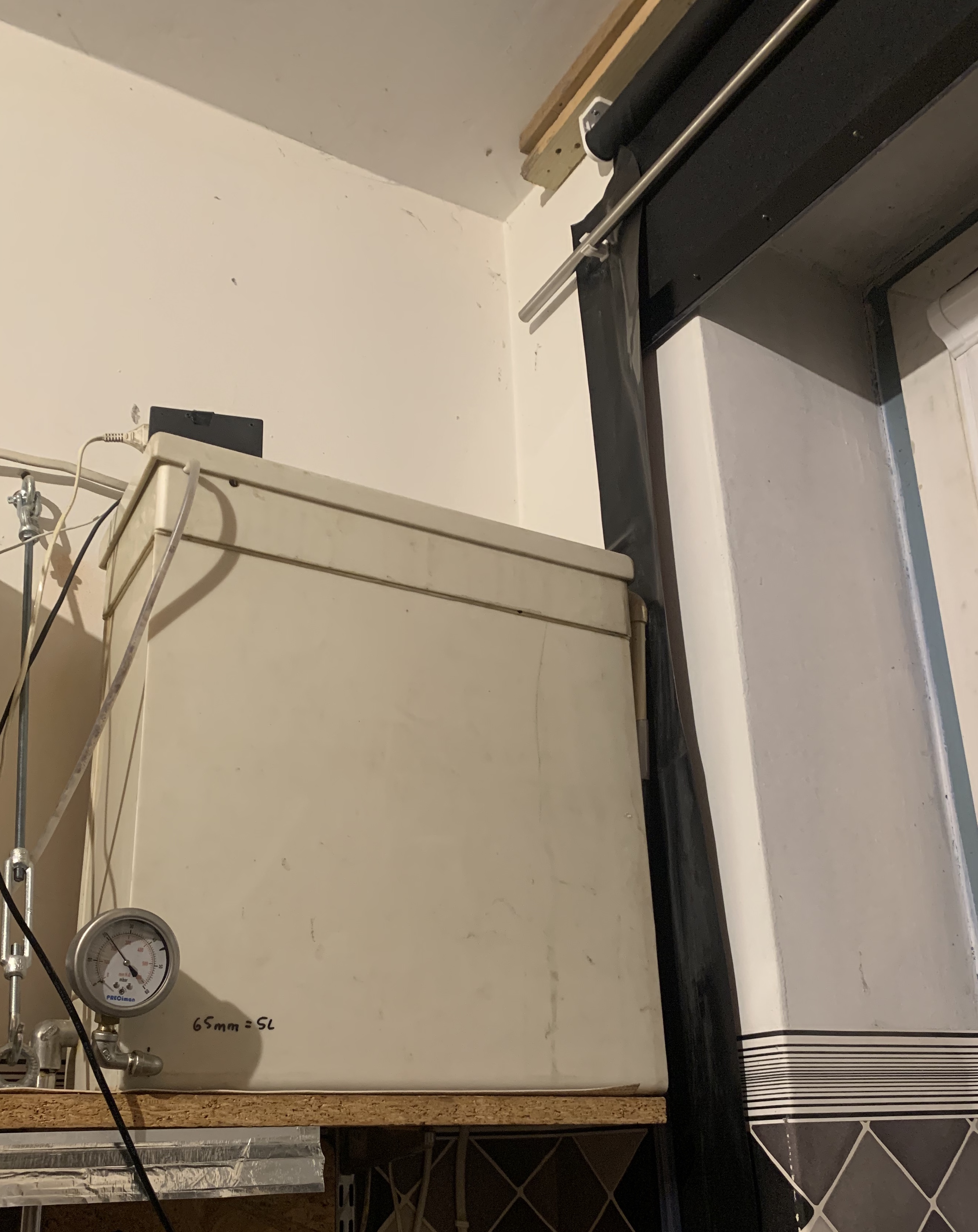

Poszukuje gotowego tanku na wodę osmotyczna w mojej ciemni. Dałem wątek w bazarze (bez odzewu), wobec czego poszukuję wykonawcy, albo półfabrykatów do samodzielnego złożenia takiego tanku, albo kogoś kto po prostu taki tank wykona. Oczywiście najlepiej by potrafił wysłać gotowy wyrób.
Macie kogoś, jakoś link, telefon?

aka, bez przesady z tym ciśnieniem, przy 0,5 m na dnie mamy 50 mbar, czyli 0,05 atmosfery.
W załączeniu mam taki stojący już. Potrzebuję drugi. To jest tank do obróbki błon rentgenograficznych.

J.A. pisze: 15 lut 2021, 18:20 mam taki stojący już
Ten tank jest "monolityczny" tzn. jest pewnie wytłoczką czy inną wypraską, nie ma spawów czy klejeń i sprawa zasadnicza - górne krawędzie są wywinięte co zdecydowanie usztywnia konstrukcję, bez tego napełniony płynem dostałby dystorsji ;-)
Posty: 10515
PCV / winidur zbiornik na wodę.
Właśnie jest spawany. Duże boki i dno to jeden gięty element, a boczne wąskie ścianki. Są wspawane. Góra nie jest wywinięta, tylko dołożona druga warstwa opaska. Dystorsja to najmniejszy problem :-)

J.A. pisze: 15 lut 2021, 19:30 Właśnie jest spawany.
No to na zdjęciu zmyliły mnie te zaokrąglone krawędzie. Taj czy inaczej klejonego PCV bez "kagańca" z drewnianej konstrukcji nie widzę. Mokry stół to jednak zupełnie inne proporcje i przeznaczenie. Swoja drogą, czy winidur jeszcze występuje w przyrodzie jako surowiec? Widziałem kiedyś chałupniczą produkcję suszarek do włosów, takich do salonów - obudowa/hełm była spawana i majster twierdził, że spawanie tego tworzywa to wyższa szkoła jazdy.
