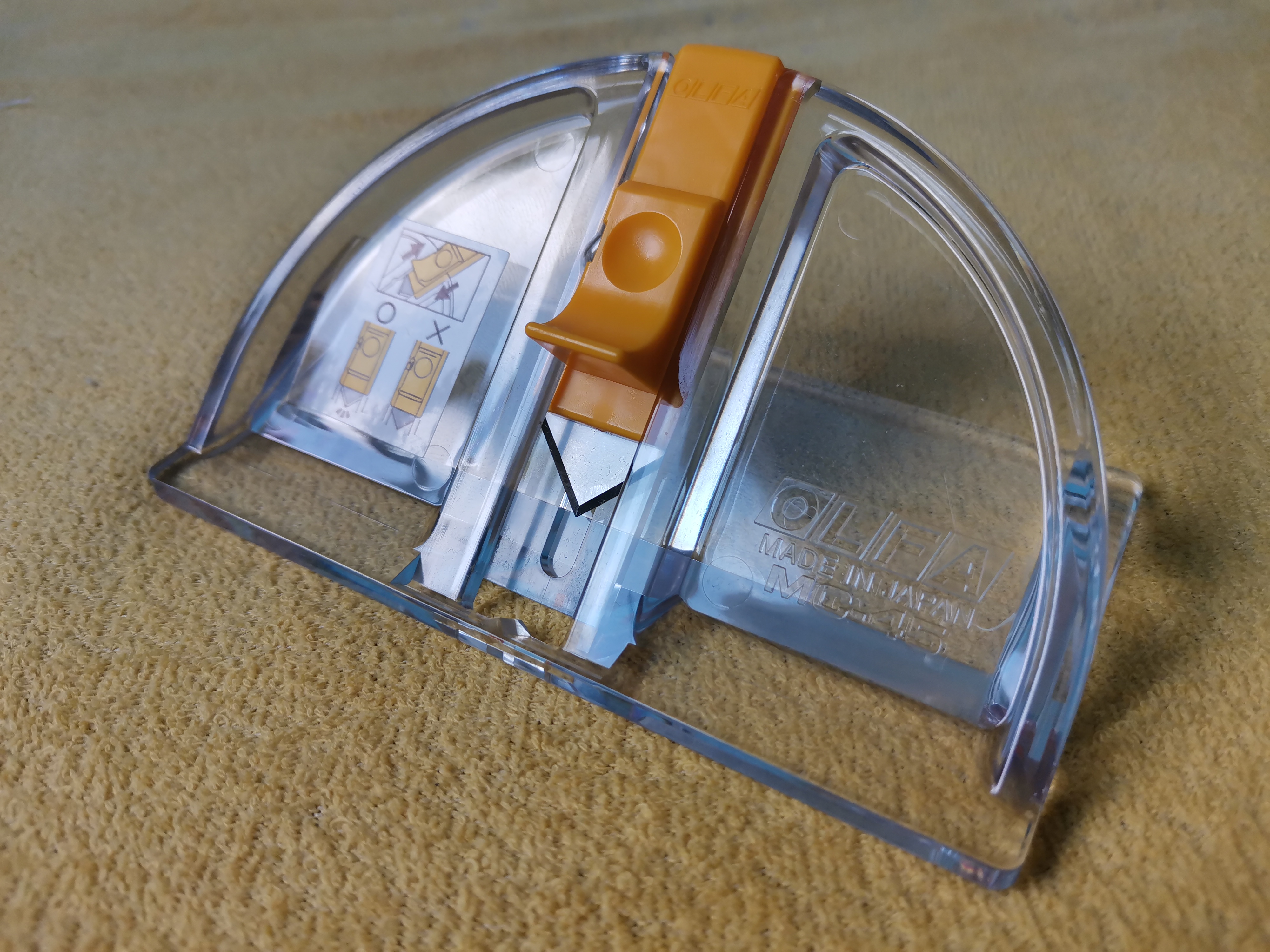

Henry pisze: 26 lut 2020, 21:24 Olfa jest słaba - nikt jej nigdy nie polecał. Jak już to budżetowo Maped, a lepiej Logan. Ale można też wyciąć pod kątem nożykiem modelarskim - tylko trzeba trochę poćwiczyć.
Baju baju, Olfa robi genialne narzędzia i na mojej zmianie nikt mi tu nie będzie szkalował tej firmy. Nóż do passe-partout posiadam i gorąco polecam. A ło:

Imperitus pisze: 27 lut 2020, 11:48 Baju baju, Olfa robi genialne narzędzia i na mojej zmianie nikt mi tu nie będzie szkalował tej firmy. Nóż do passe-partout posiadam i gorąco polecam.
Miałem tę Olfę i wolałem Mapeda. Kiedyś na grupie foto było dużo podobnych opinii. Nie mówię że się nie da, ale teraz zdecydowanie wolałbym dopłacić do Logana.

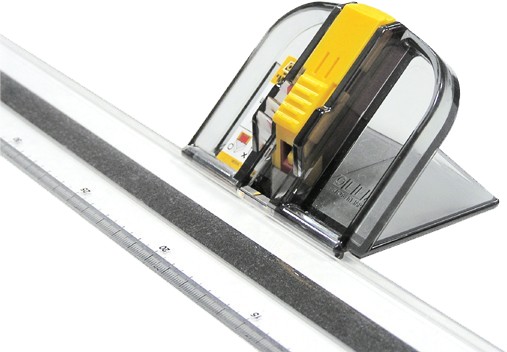

Henry, Olfa ma nad nimi przewagę pod względem kształtu ostrza, a co do
samego prowadzenia- jest też droższa wersja z adekwatną linią:
No ale oczywiście komu czym wygodniej
