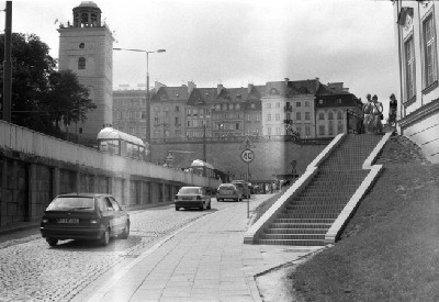

Podłączę się do posta, bo problem mam podobny i nie ma sensu zakładać nowego.
Zrobiłem dwie rolki Ilforda PAN 100, w moim starutkim Canonie AE-1. Efekt jest podobny do opisywanego, z tym, że prześwietlone(?) paski są szersze. Poniżej dodam przykładowe zdjęcia.
Z treści posta (możliwe przyczyny) wykluczam w zasadzie wszystkie... Film ładowany do koreksu w porze kiedy na dworze kompletnie ciemno, w całym mieszkaniu światła wyłączone (włącznie z tv i monitorem kompa), drzwi dokładnie uszczelnione. Wywoływacz R09 1+50, bełtanie - 10s/min, czas wołania z DigitalTruth. Podczas nawijania na koreks jeden film był oporny - nie chciał "wejść" na szpulę (kilka prób), ale ostatecznie się udało. Po płukaniu i otw. koreksu, spr. czy film dobrze nawinął się na ślimaka - było OK. Więc odrzucam również możliwość "sklejenia" się filmu w koreksie podczas wołania.
Wołałem 2 filmy i oba z takim samym prześwietleniem (oba ostatnio robione w/w Canonem).
Czy w taki sposób może się ujawniać złe uszczelnienie korpusu aparatu? Zanim "zmarnuję" następną rolkę wolę zapytać bardziej doświadczonych.
Może coś z migawką jest nie tak (choć nie wiem co może być nie tak). W tym Canonie kurtynki przesuwają się z lewa do prawa.
Wcześniej (ale było to 5-6 lat temu - tyle aparat leżał nie używany) robiłem sporo zdjęć tym aparatem i nie było podobnych problemów.
Dodam jeszcze, że prześwietlenia nie są regularne, kilka kletek (1,3 filmu) jest naświetlonych poprawnie...

jak wyżej. wsłuchaj się w odgłosy Swego canona, czy go aby astma nie dopada.
