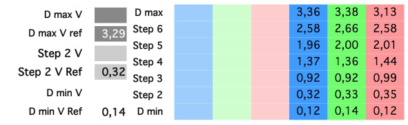

Posty: 10290
W załączniku parametry paska referencyjnego. Pierwsza kolumna (szara), to pomiar gęstości ogólnej, potem kolejne to BGR.
We wpisie, który wskazujesz, zwracałem uwagę, jakie znaczenie ma temperatura wywoływania. U Ciebie w każdym przypadku odstępstwo od zalecanej było pomijalne. Dla tego powtarzalność na oko jest wyższa. Ja wybrałem właśnie te paski by pokazać, że temperatura ma naprawdę znaczenie.

Dzięki, to było bardzo pouczające doświadczenie.
Pierwszy przebieg wykazuje bardzo niewielkie odchyłki od ideału, ale im dalej w las, tym gorzej. Czwarte wykorzystanie chemii jest jednak możliwe, konieczne będzie tylko wydłużenie czasu wywoływania w FD, tak na oko o ok. 20-30 sekund. No i jak na dłoni widać, że za bardzo koryguję balans bieli przez dodanie zbyt dużej ilości NaOH.
Pozostałe czasy są mniej więcej ok. być może warto skrócić czas FD pierwszego przebiegu o 10 s.
Zastanawiam się tylko, skąd bierze się łososiowe zabarwienie pola nr 2? Wyniki pomiarów mówią, że mam za mało gęstości w czerwieni, więc skąd ten łosoś?
