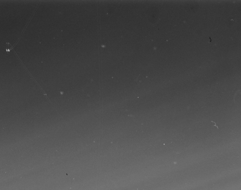

“JA” a jakby Ci sie chcialo zerknac jeszcze na ten fragment. Co myslisz?

Kolego skiper..czystosc i jeszcze raz czystosc.. pomijam nierozrobiona chemię (ale wtedy mamy słabe płukanie)..woda ze sklepu (czyli?) mozesz i ze sklepu ale przefiltrowana, na koniec porzadne płukanie no i najwazniejsze czyste suszenie..bo jesli podczas negatyw połapie syfki to pozamiatane..i tyle w temacie..reszta problemu to kurz podczas skanowania...sa tacy co nawet podloge na mokro potraktuja by nic sie nie unosiło

skiper75 pisze: 22 lut 2022, 23:35 “JA” a jakby Ci sie chcialo zerknac jeszcze na ten fragment. Co myslisz?
Dasz większy? Nie mogę go otworzyć. Widzę tylko to co na ekranie.

J.A. pisze: 23 lut 2022, 19:30

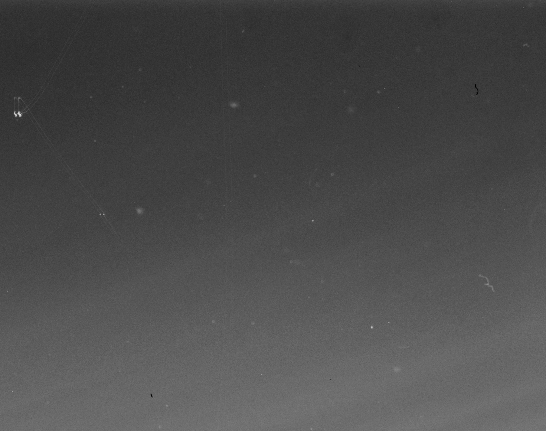

Glownie chodzi mino te plamy w gornej czesci
Posty: 10392
Paprochy plamy i Bog wiec co jeszcze
Obstawiam końcowe płukanie. Miałem jeszcze gorzej jak używałem bieżącej wody do płukania końcowego. Potem wyraźnie się zmniejszyło, jak zacząłem płukać metodą ilforda, czyli kilka zmian wody i płukanie bez poruszania materiałem.
Ustąpiło praktycznie w 100% gdy zacząłem płukać w wodzie po filtracji.

J.A. pisze:Obstawiam końcowe płukanie. Miałem jeszcze gorzej jak używałem bieżącej wody do płukania końcowego. Potem wyraźnie się zmniejszyło, jak zacząłem płukać metodą ilforda, czyli kilka zmian wody i płukanie bez poruszania materiałem.
Dzieki. Szczerze mowiac do glowy by mi nie przyszlo ze to od plukania.
Ale ze filtracji jakiej. Osmoza czy jakis filtr mech wystarczy. Nosz kur… nie bede pop… z galonami wody z marketu lol
Wyprobuje najpierw jak mowiles pare zmian wody i zobaczym.
W kazdym rwzie dzieki za podpowiedzi

skiper75 pisze: 24 lut 2022, 11:10 Nosz kur… nie bede pop… z galonami wody z marketu lol
Ależ można, jeśli zastosujesz metodę płukania Ilforda
no ja mam osmozę, została mi po akwarium. A i do storczyków jak znalazł. Ma tylko jedną wadę, tezeba mieć rezerwuary pilnować by nie przelać, albo zrobić przelew awaryjny i liczyć się ze stratami. Ja wodę po osmozę używam obecnie do całego procesu, bez znaczenia, czy cz-b, czy kolor, do wszystkich odczynników.

A zbiornik czemu masz. Zeby szybciej napelniac korex czy ze osmoza wolno kapie?
Posty: 10392
100 galonów na dobę, tyle maja dostępne u nas membrany.
No wolno cieknie.
