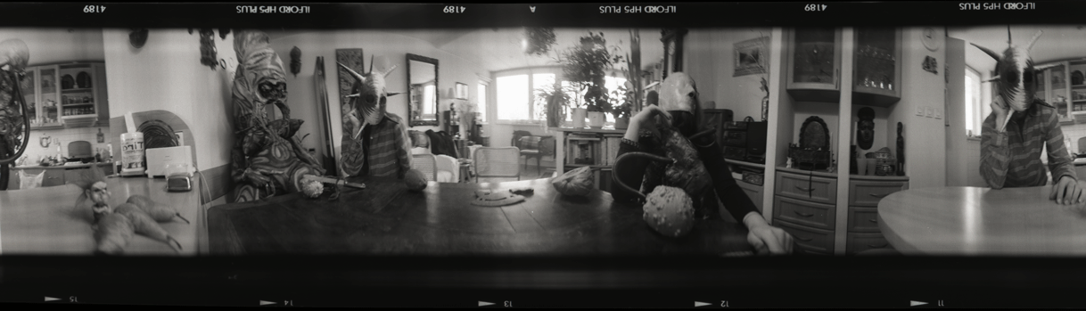

zrobiłem sobie taki aparat
Post autor: Przemek N »
Joan pisze:
msierak pisze:jeżeli rzeczywiście robił 400 stopni, to znaczy że po jednej i po drugiej stronie było widać nałożony na siebie przód i tył auta
Mic się nie nakładało. Po prostu jak się zapewne domyślasz, aparat na statywie wykonywał obrót o 400 stopni, migawka w postaci szczelinki naświetlała film, który synchronicznie z obrotem kamery przesuwany był w odwrotnym kierunku. (szybkość jego przesuwu limituje rozmiar klatki). To jest dość skomplikowany mechanizm, ale elektronika pomaga. Autor zdjęcia jeśli nie chciał być na nim uwidoczniony to musiał przechodzić za kamreą w kółko - obrót nie był błyskawiczny - taki jak w ruskich Horyzontach. Mam gdzieś pocztówkę wydrukowaną z takiego zdjęcia, jak znajdę i zeskanuję, to ją tu wkleję. Ale fotografia panoramiczna w jakimkolwiek wykonaniu (byle nie rybim okiem) jest interesująca, mnie zawsze się podoba, ale nigdy się tym nie usiłowałam zająć.
witam
Na wstępie napiszę , że nie było mnie na tym forum z dwa lata , aż zapomniałem loginu i oto jestem ponownie pod innym.
serdecznie witam ponownie
Przemek Namieciński

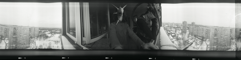

Co do analogowej fotografii panoramicznej przerabiałem temat dogłębnie pod wpływem panoram czeskiego fotografa Saudka.
Stworzyłem sobie taki aparat działający na zasadach opisanego powyżej tyle, że udała mi się taka innowacja, że mój robił jedną wielką klatkę na całym średnioformatowym negatywie wykonując przy tym 5,5 obrotu obiektywem dookoła własnej osi czyli miałem 5,5 * 360 stopni.
mogłem się sfotografować 5,5 raza na jednej klatce a jak chodziłem w kierunku obrotu obiektywu to się fajnie rozciągałem.
Jak chciałem zniknąć musiałem czmychać pod statyw.
Konstrukcja była prosta choć zanim ją wymyśliłem pozwoliła mi długi okres odciągać uwagę od codziennych problemów.
zaraziłem tym dwie osoby, jedna zbudowała taki aparat nawet z Lego.
Zrobiłem dwa takie aparaty , oba na średni format, jeden otworkowy , drugi z obiektywem od Zorki 35mm który jak się okazało krył średni format a to za sprawą tego, że naświetlanie było szczeliną więc można było wykorzystać całą przekątną okrągłego pola krycia obiektywu (ok 55mm).
Otworkowy taki aparat to banał w postaci dwóch puszek pomalowanych na czarno.
W większej, zewnętrznej jest otworek a przed nim co jest kluczowe i na co wpadłem po tygodniach testów lustro pod kątem 45 stopni, najlepiej takie z srebrem na wierzchu jak w lustrzance.
Dzięki temu obraz nie będzie poruszony bo podczas obrotu nijako będziemy się cofali ( przekładając na zwykły aparat) a nie ruszali obiektywem na boki.
Środkowa puszka jest oklejona negatywem a na wierzchniej płaskiej części musi mieć mechanizm obracający puszką zewnętrzną, ja wykorzystałem zegarek "jajko"
do pieczenia ciasta.
Obracał mi puszką 360 stopni w równo godzinę po czym dzwonił i wiedziałem , ze już cyknąłem ; )
Drugi aparat był z silnikiem do grilowania i obracał się szybko bo miał obiektyw tak więc mogłem dokumentować rodzinę przy wigilijnym stole wręcz reportersko.
kluczowe przy drugim było nawijanie i zwianie negatywy tak aby robił wszystko ( caly negatyw średnioformatowy) jedną klatką ale rozpiszę się o tym może innym razem o ile to kogoś zainteresuje.
A , że kogoś to interesuje mnie szalenie cieszy bo ja to robiłem z 8 lat temu a jak zaczęły być dostępne te wszystkie programy do łączenia panoram przygasłem.
