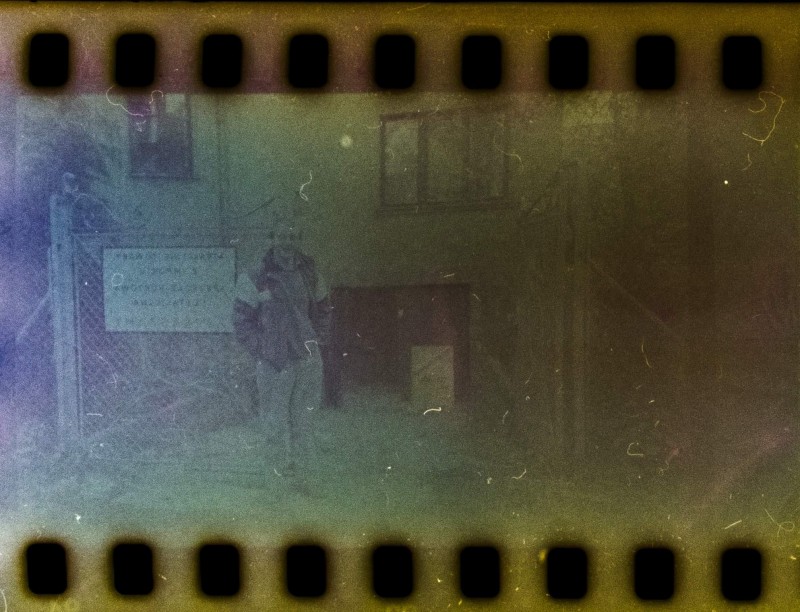

Wywołałam ostatnio NC21 w C-41.
Historia filmu jest taka: mój tata kupił LOMO LC-A, z zamiarem przehandlowania, ale coś nie wyszło. Potem zrobił nim parę zdjęć, bo aparacik mały i wygodny, ale z czasem o nim zapominał. Znalazłem go jakiś czas temu i skończyłem załadowany film, nie wiedząc co w nim siedzi. Po wyjęciu uznałem, że nie szkoda mi filmu, bo pewnie nic wartościowego na nim nie ma i zaryzykowałem C-41. Mam Colortec Tetenala, wolałem w 30 stopniach wg instrukcji. Efekt: bardzo jasne, mało kontrastowe zdjęcia wyprane z kolorów. Zdjęcia zrobione współcześnie wcale nie wyszły, pewnie jest to wina straconej czułości filmu.
Załączam jedno zdjęcie po mocnej obróbce w Lightroomie. Kurz widoczny na zdjęciu nie jest problemem negatywu, tylko skanowania.
