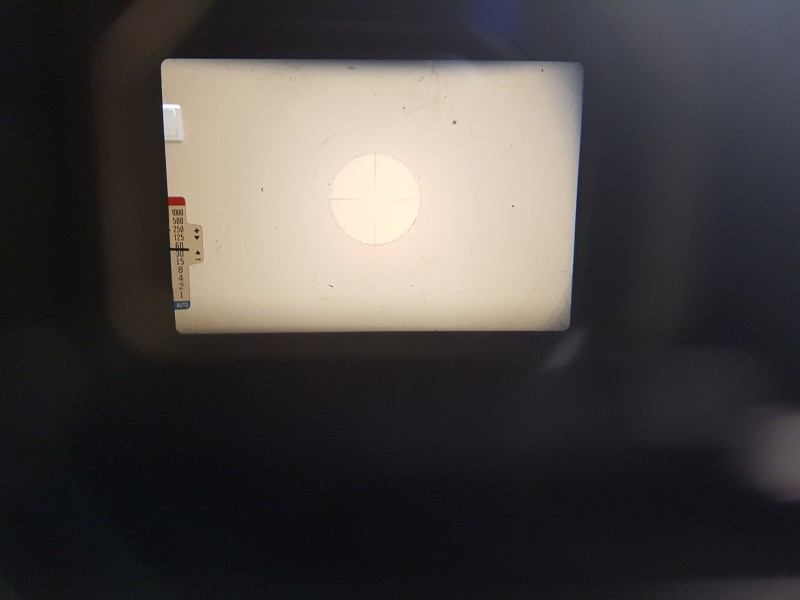

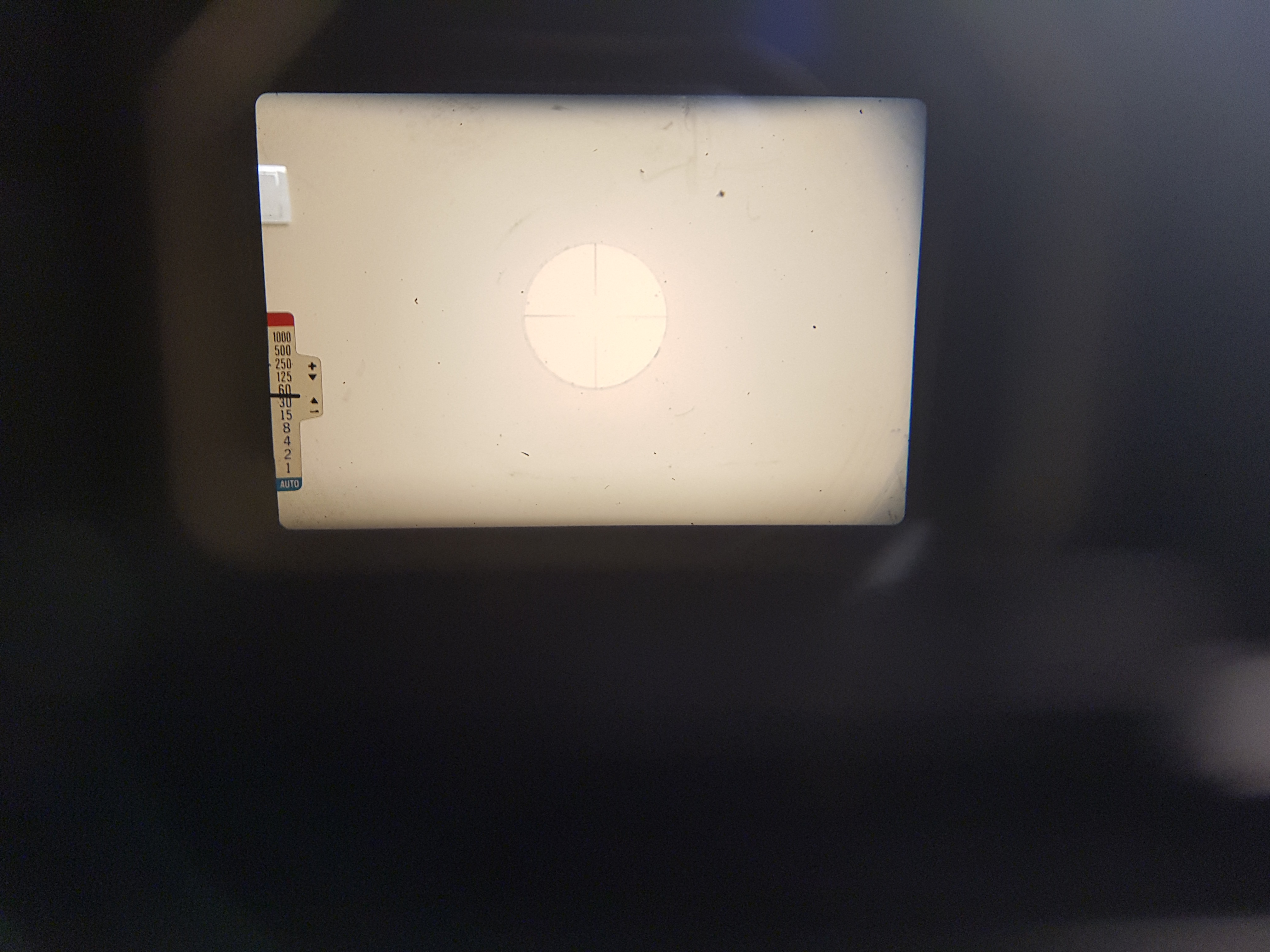

Mam jeszcze jeden problem z OMką, mianowicie paprochy widoczne w wizjerze. Nie są to śmieci ani kurz na lustrze, matówce czy pryzmacie od strony komory obiektywu. Podejrzewam, że one mogą si znajdować gdzieś za wizjerem.
Ma ktoś z Was doświadczenie jak to wyczyścić?

Jesteś pewien, że to paprochy, a nie typowa dla Olympusów OM1 / OM2 korozja krawędzi pryzmatu?
Jak wyglądają i w jakiej części celownika te zabrudzenia występują?

bingant pisze: 05 lut 2021, 21:51 Mam jeszcze jeden problem z OMką, mianowicie paprochy widoczne w wizjerze. Nie są to śmieci ani kurz na lustrze, matówce czy pryzmacie od strony komory obiektywu. Podejrzewam, że one mogą si znajdować gdzieś za wizjerem.
Mogą to też być paprochy z gąbki na pryzmacie (czarne, postrzępione kawałki, raczej większe). Dałbyś radę to sfotografować?

Mam na myśli te czarne kropki, rysy są na matówce, ale niedługo będzie nowa. Na żywo wygląda to o wiele gorzej.

Podobne paprochy usuwałem kiedyś sprężonym powietrzem po wyjęciu matówki.

Jest dobrze, bo w dolnej części celownika nie widać "artefaktów" będących wynikiem korozji lustrzanej powłoki pryzmatu - zapewne dysponujesz OM2n z późniejszego okresu produkcji, w którym już nie stosowano pianek powodujących uszkodzenia.
Niemal pewne jest natomiast, że zabrudzenia osiadły na powierzchniach pryzmatu - tej nad matówką oraz tej, która sąsiaduje z soczewką okularu (na nim zresztą też pewnie trochę kurzu się zebrało, jak i w przestrzeni pomiędzy tymi elementami).

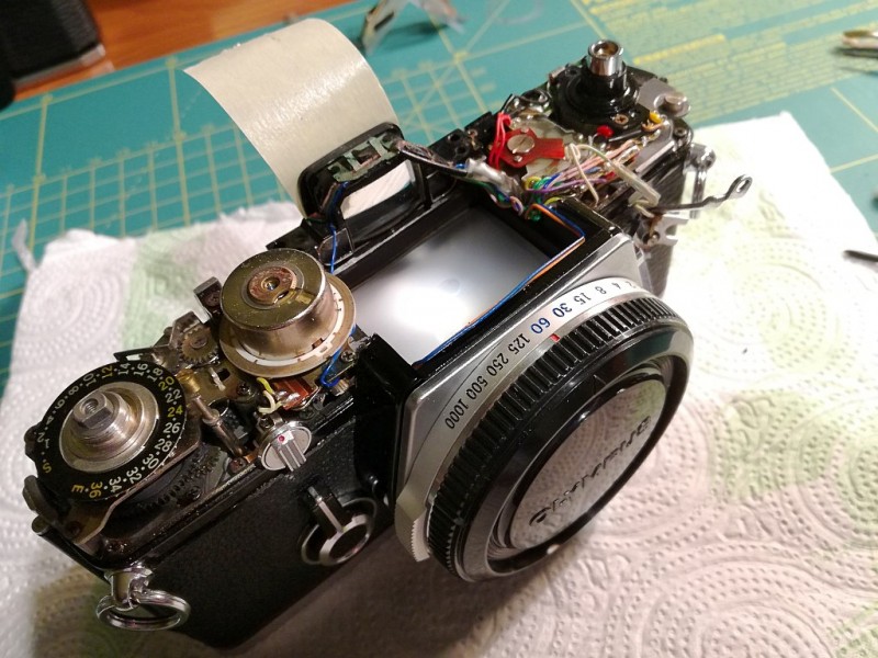

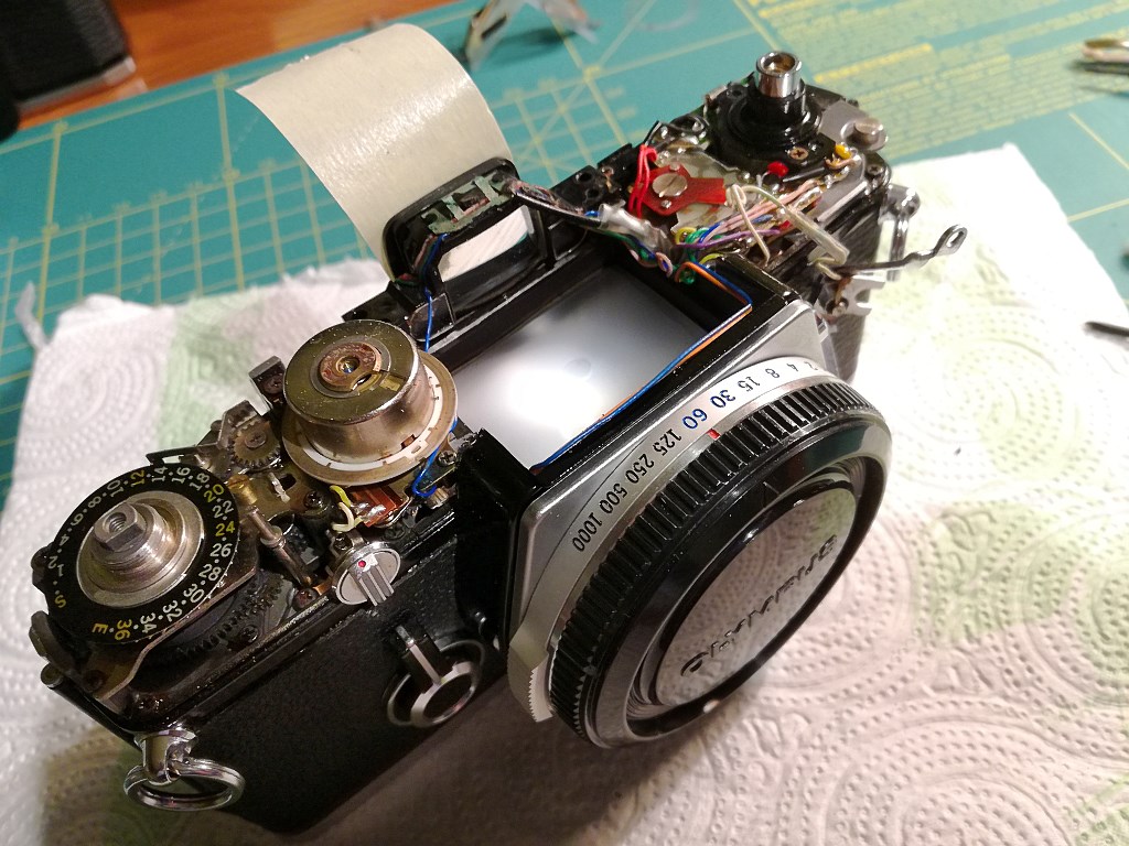

Lekarstwem na to jest zdjęcie górnej pokrywy i demontaż pryzmatu w celu oczyszczenia jego powierzchni oraz powierzchni okularu. Rzecz do zrobienia samodzielnie, ale wymagająca trochę ostrożności i kilku podstawowych narzędzi. Nie polecam improwizowania.
Zerknij na razie tu i rozważ, czy podejmiesz ryzyko samodzielnej operacji:
http://olympus.dementix.org/Hardware/tu ... index.html
https://www.youtube.com/watch?v=eMB_vEaG5D0
https://www.youtube.com/watch?v=5HFpUX1NlJo
A tu całość w pigułce - niestety serwisant nie ustrzegł się kilku drobnych błędów: https://www.youtube.com/watch?v=Sxw01D33eOU
Jeśli zdecydujesz się podjąć ryzyko samodzielnego oczyszczenia, to skontaktuj się ze mną - przekażę Ci kilka dodatkowych, praktycznych wskazówek.
