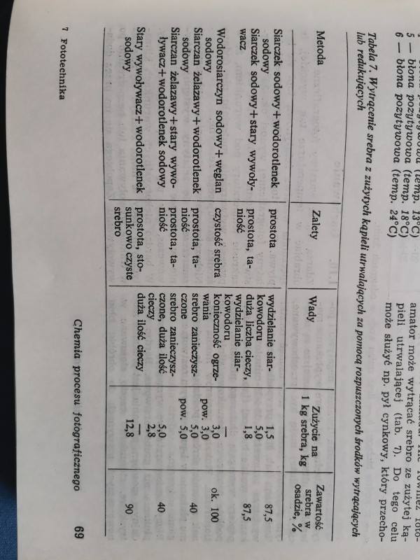

tak, w madrych starych ksiazkach znalazlem, co zrobic z zuzytym utrwalaczem, ale lektura kieruje czytelnika z efektami procesow do skupu. a ja chcialbym wiedziec, czy "po domowemu" mozna te produkty (albo jakos bezposrednio z emulsji) przeksztalcic na chemie do ponownego uzytku :)
a jesli mozna, to jak :)

shovax, może to jakoś Ci pomoże, jeśli już to widziałeś to będzie dla innych
