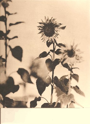

Witam.A tutaj moje skromne próby z papierem fomatone mg chamois.Przepraszam ale skaner nie obejmuje całego zdjęcia i zmienił kolorystykę na górnym rogu.
Ostatnio zmieniony 25 paź 2011, 16:30 przez flonidan, łącznie zmieniany 1 raz.
jacek
w czym wywoływałeś? Mi się fomatone podoba najbardziej jak wpada w pomarańczę

W zwykłym rollei lith-ale tu pułapka w stężeniu 1:30 a nie jak podaje producent 1:6.Bo w stężeniu 1:6 wychodzą najzwyklejsze zdjęcia.Właśnie jest o tym napisane na stronach moerscha ,że używamy zbyt stężonych wywoływaczy do litu nie dając szansy odbitce przejść typowy proces wywołania litowego.Tam fomatone jest chwalone pod niebiosa,ale bardzo też chwalą adox nuanse-na adox nuanse będę robił to wrzucę i pokażę ,ale już w wywoływaczu litowym moerscha special-kosztował kupę kasy ale co tam próbuję.
