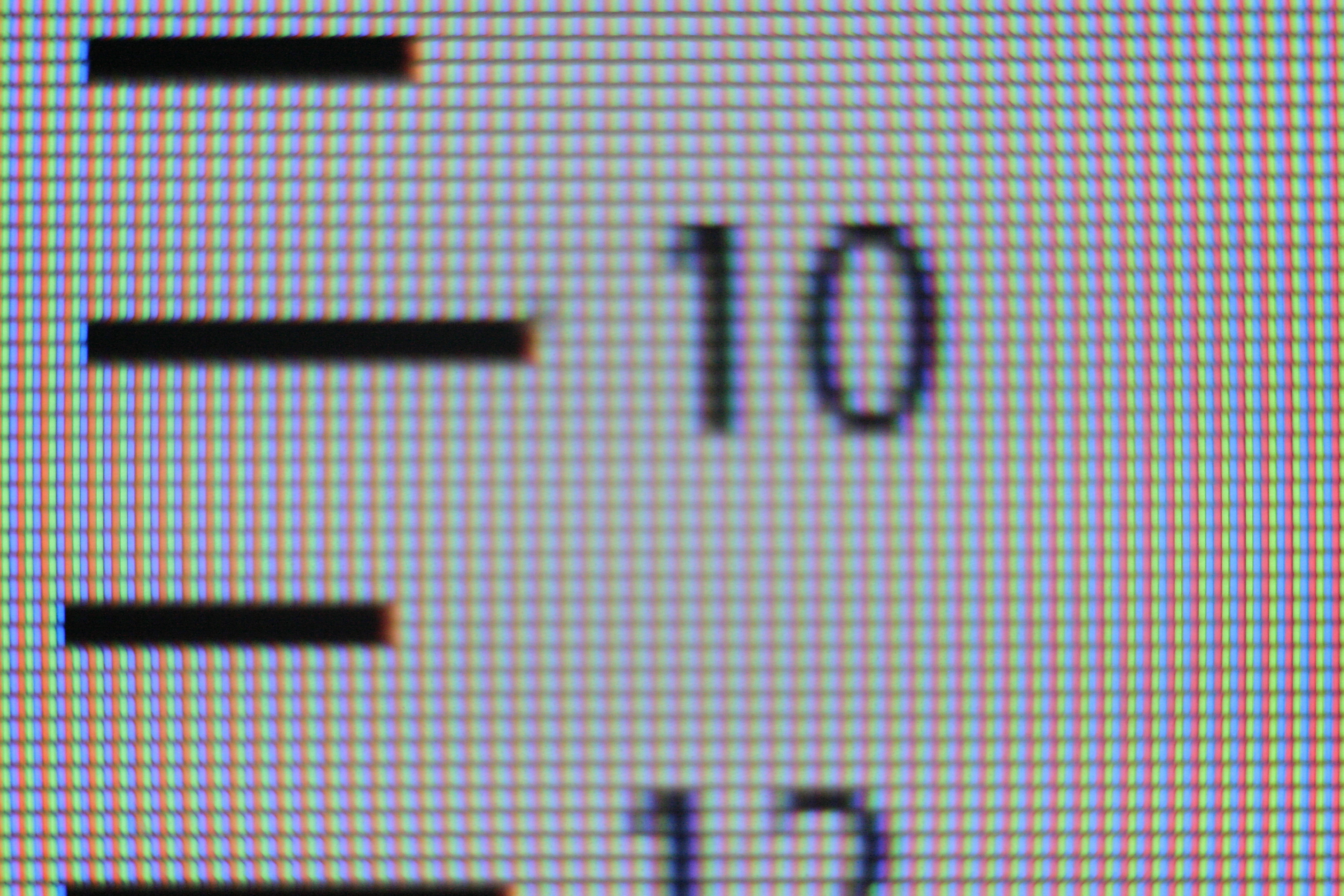

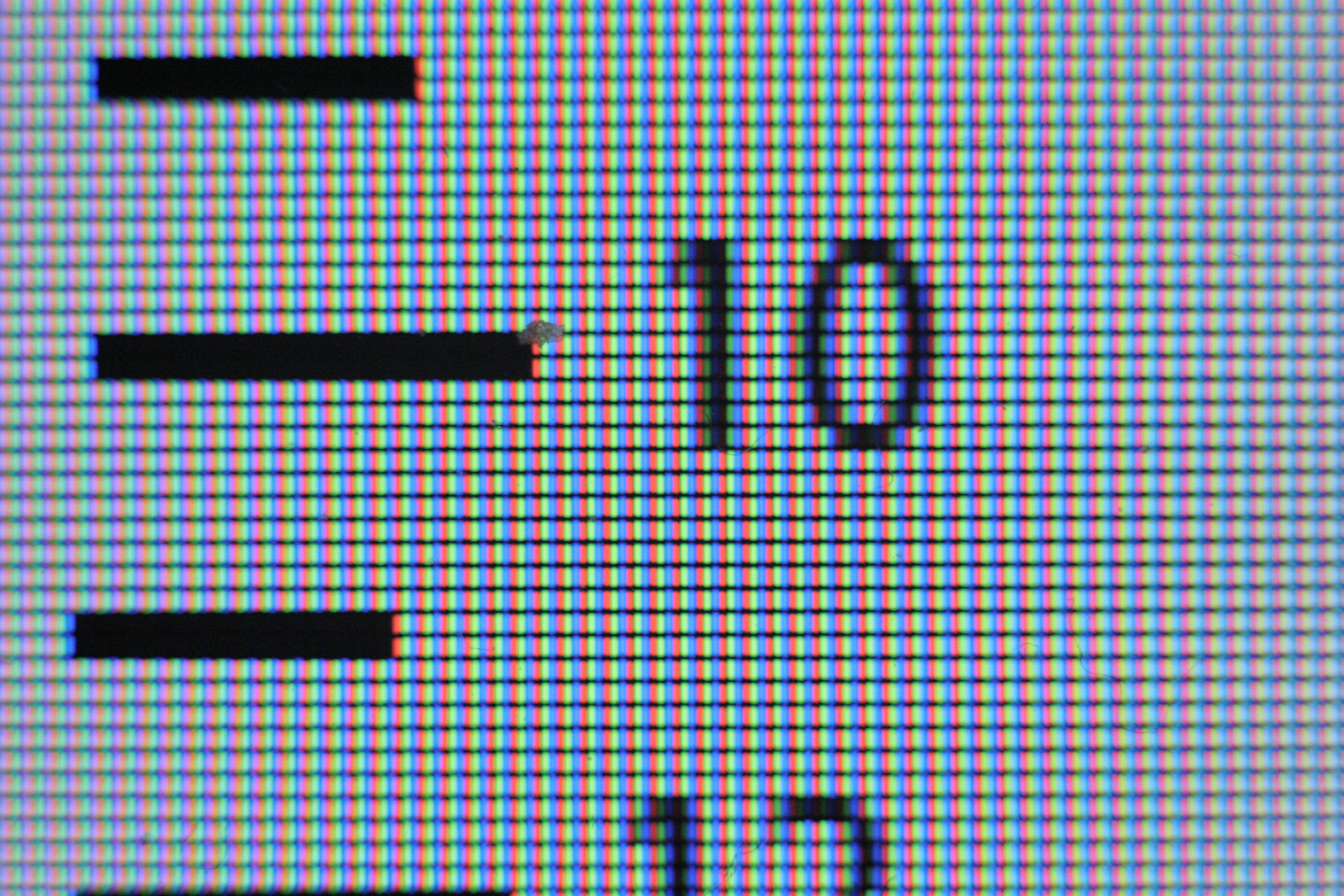

Żeby nie być gołosłownym, zrobiłem zdjęcie matrycy laptopa owym Pancolarem. Różnica między ostrością w centrum a ostrością w narożnikach, to około 2-3mm przesunięcia wózka z mieszkiem, moim zdaniem dużo za dużo. Zdjęcia w załączniku. Przesłona 2.8, aby ograniczyć mydełko narożników z pełnej dziury.

narożniki
narożniki
centrum
centrum

@taharii tu tylko dla uwidocznienia problemu Pancolara. Tak - to jest zdjęcie makro, ale to nie jest obiektyw (do) makro - a wywnioskowuję z rozmów wszelakich, że właśnie ob. z macro w nazwie (i przeznaczeniu) oraz powiększalnikowe mają tę cechę korygowaną najlepiej...
