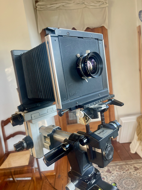

Miałem podobnie jak Ty, ale inaczej. Zbyszek dał mi wykonać jedno zdjęcie Sinarem F. Niestety wystarczyło.
Przypadkiem kupiłem pełny zestaw od niemieckiego fotografa.
Pierwsze co "odpadło" to gwint chwytający rurę, ten schowany pod długą czarną rączką. Gwinty okazały się zużyte. Zmyślny ślusarz wytoczył mi nowe, przy okazji skracając na tokarce tę niepotrzebnie długą czarną rączkę, Teraz łatwiej go składać i przenosić, co czynię nie wiedząc, że się nie da.
Drugich i trzecich awarii nie ma. Tylko założyłem nowe libelki.
Rozkręć sobie tę stopę, wykręć rączkę i sprawdź w jakim stanie są gwinty. Mój Sinar ciężko pracował i miał prawo się tam zużyć.

@mrek - sprawdzę, ale chwyta pewnie póki co. Trochę mnie martwi, że przekładnie są z plastiku, myślałem, że metalowe. Sprawdziłem i wszystko chodzi miodnie - gładko i precyzyjnie. Tam to i owo trzeba doinwestować - na pewno nowy fresnel, no i uchwyt przedniego standardu. To jest wersja C - czyli tył na przekładniach od wersji P, a przód od wersji F - wolałbym przekładnie po obu stronach.
flickr.com/kal800
Posty: 2508
nowy przyjaciel domu
kal800 pisze: 17 lis 2022, 20:25 @mrek - sprawdzę, ale chwyta pewnie póki co. Trochę mnie martwi, że przekładnie są z plastiku, myślałem, że metalowe. Sprawdziłem i wszystko chodzi miodnie - gładko i precyzyjnie. Tam to i owo trzeba doinwestować - na pewno nowy fresnel, no i uchwyt przedniego standardu. To jest wersja C - czyli tył na przekładniach od wersji P, a przód od wersji F - wolałbym przekładnie po obu stronach.
Mój też chwytał mocno, aż nagle przestał. Rozkręć i sprawdź bo to prosty mechanizm. Przy okazji przesmarujesz gwint.
Ja mam cały w wersji F. Pod skrzynię, którą mam, zrobiłem wózek na pompowanych kołach. Lekko napompowane pozwalają ciągnąć zestaw po bruku bez rozkręcania się śrubek w aparacie. Bezcenne.

Można też kupić gotowy - taki do targania sprzętu na plażę, widziałem nawet wersję na grubych pompowanych kołach z amortyzacją i kierownicą na przegubie. Ponoć też Sinar się mieści do któregoś plecaka LowePro. Sprawdzi się w praniu.
He, właśnie kupiłem ostatniego fresnela ze sklepu z Wawy - oryginalny Sinara, nówka.
