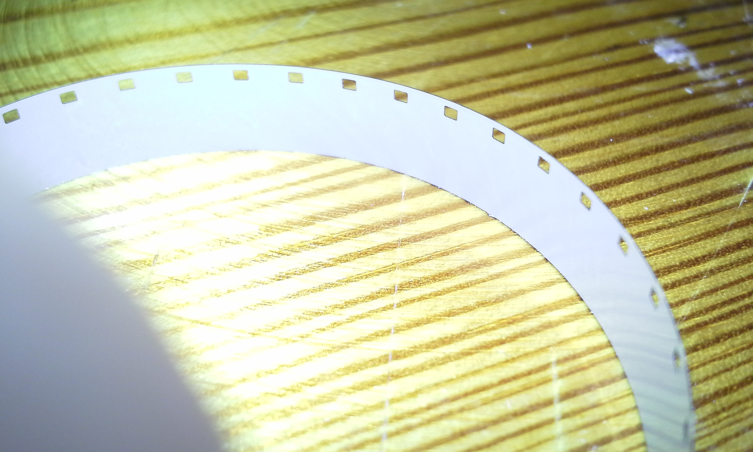

Imperitus pisze: Na dotyk sprawdziłem że najwyraźniej nie ma w ogóle perforacji.
Bez? To może to jest taśma do takiego szpiegowskiego Kiev Vega vel Kiev 30 vel Kiev 303?
Ma gdzieś nawet wywołany jeden film z niego. Ojciec kolegi robił na rurze w ZSRR i mu przywiózł. Wyjaśnienie dla młodszych: robić na rurze w ZSRR to nie to co myślicie. To praca przy gazociągu.
Posty: 10393
Niezidentyfikowany materiał światłoczuły
Mało prawdopodobne. Pudełko kwadratowe. No i slajd. Też się dziwię czemu bez perforacji, ale może kolega Imperitus, jej po prostu nie wyczuł.

J.A.,
Najmocniej przepraszam, mój błąd. :oops: Odciąłem kawałeczek dla pewności. Nie wiem czemu nie wyczułem jej między palcami.
