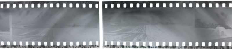

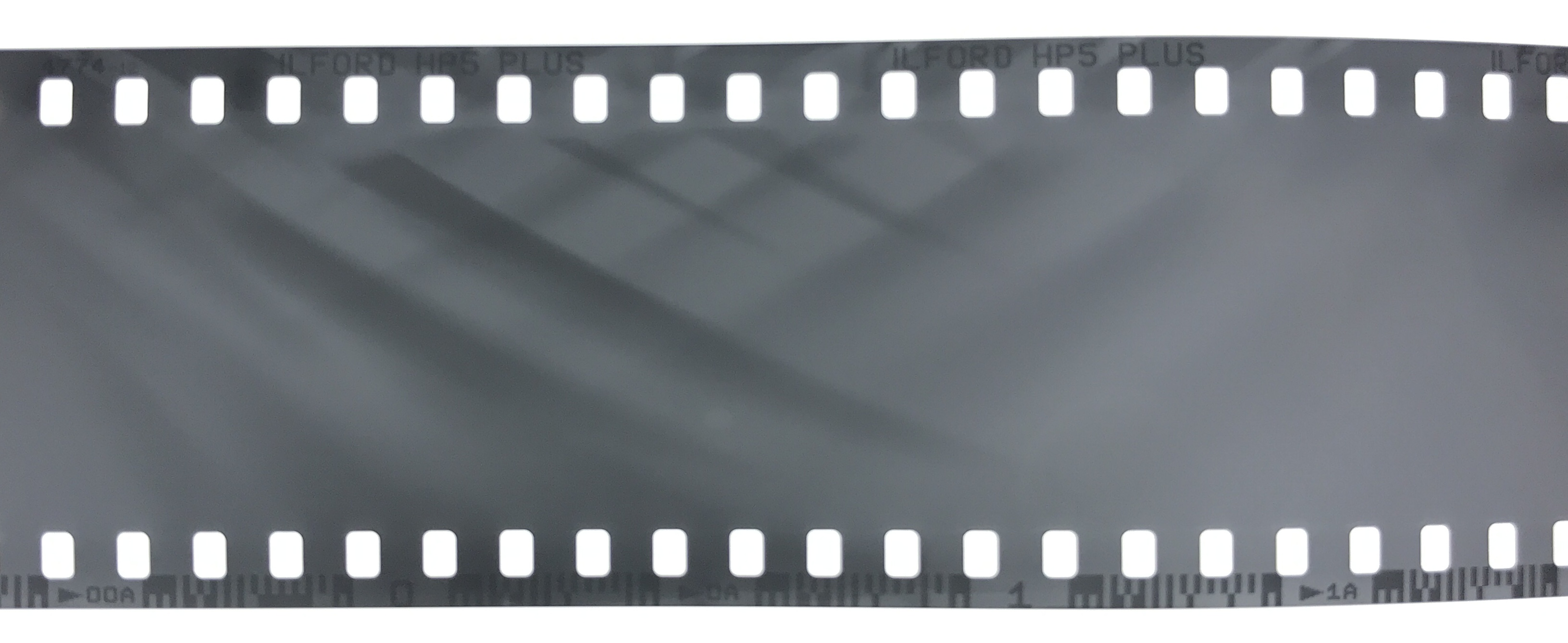

Dzisiaj wywołałem dwa filmy 135 na raz w CPE2 z Liftem. HP5 i FP2. FP2 wyszedł ok, ale HP5 okazał się naświetlony w dziwny sposób na całej swej długości. Po przeanalizowaniu problemu doszedłem do wniosku, że problemem może być nieszczelny koreks. Dziwna sprawa ponieważ używam go cały czas i nigdy nie miałem problemu. Na uwagę zasługuję fakt, że HP5 był na górze, czyli bliżej otworu. Źródło naświetlenia ewidentnie od strony krawędzi filmu. Naświetlenie ma wzór rozchodzących się promieni (nieszczelność punktowa?), który wydaje się powtarzać na całej długości. Ważnym faktem jest to, że zanim rozpocząłem proces wywoływania musiałem schłodzić chemię do 20 stopni co zajęło mi około 15 min. Przez cały ten czas koreks był podpięty do lifta nad którym jest źródło światła. Wydaje się, że sprawa jest oczywista. Nurtuje mnie tylko to, że nie raz tak robiłem i to, że koreks raczej powinien być światło szczelny.
Czy ktoś z Was miał podobny problem?

Jak dla mnie, to ten negatyw ogólnie jest cały zaświetlony. Nie powinien chyba być aż tak szary (zadymiony). Nie zdarzyło mi się, aby film zaświetlił się w koreksie, a zdarzało się, że stał kilka dni w pokoju bez specjalnego zabezpieczenia. Nawet gdy stał pionowo.

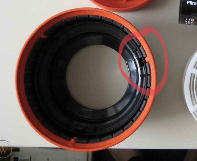

Ozmin, istnieje niezerowe prawdopodobieństwo, że zamykając koreks jeden z tych ząbków na pokrywie zamknął się do środka puszki, a nie na zewnątrz.

Sprawdziłem ząbki czy przypadkiem jeden nie jest wygięty, albo w jakimś stopniu naruszony. Wszystkie wyglądają ok. W wolnej chwili zrobię test. Nawinę kawałek filmu, zostawię na 20 min w koreksie i później wywołam. Dziękuję za podpowiedź :-)
