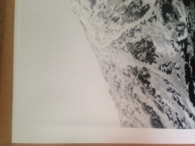

Cześć,
Wywołałem HP5+ w D76. Wczoraj podczas pracy w ciemni zauważyłem po lewej stronie odbitek nieregularny, powiedzmy 2mm pasek w ciemniejszym tonie niż reszta zdjęcia (na negatywie jaśniejszy). W mniejszym lub większym stopniu taka zmiana występuje prawie na wszystkich klatach, bardziej jest widoczna w jasnych partiach (niebo).
Czy ktoś z Was spotkał się z takim zdarzeniem i dlaczego ono mogło wystąpić?
Przesyłam poglądowe zdjęcie odbitki. Zdjęcia negatywu nie oddają problemu (trudno uchwycić pasek).

Wzdłuż całego filmu?
Jeżeli tak to niedowołałeś. Za mało wywoływacza w koreksie.

Wzdłuż, z przerwami na klatki gdzie jest ciemniej, tam pasek jest mniej widoczny lub bardzo trudno dostrzegalny.
Jak się w przyszłości ustrzec? Z ostrożności wlewać o 20/30 ml więcej roztworu?

Wlej tyle żeby było z pół centymetra nad szpulą. I upewnij się że szpula się nie przesuwa w górę na trzpieniu.

Jakiego używasz koreksu? Jeżeli Jobo na jeden negatyw średnioformatowy, to wlewasz 500 ml roztworu.
