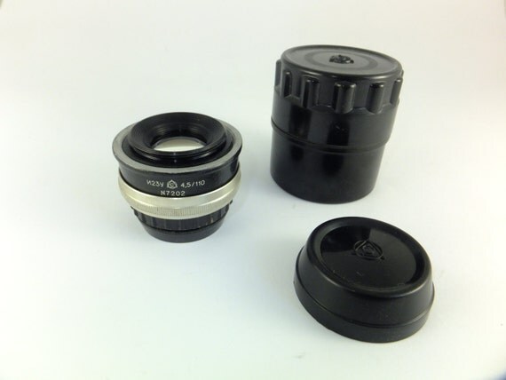

Nie ma marki ale masz rację, logo to w w kwadracie trójkąt a jeszcze w środku litera "C".
Dokładnie taki zestaw jak ten:
Nie znam się, przyznam się że był za prawie darmo(bo ~10zł za nowy obiektyw od powiększalnika to darmo, i to jeszcze z pojemniczkiem+dekielkiem) to wziąłem bo ktoś chwalił na forum że fajnie miękko rysuje stąd pomyślałem o bajkowych klimatach w połączeniu z Takumarem 6x7 105/2.4 ;-)
Posty: 10303
No i jest jak wół "И 23У". Czyli to jest dokładnie to o czym wyżej.
