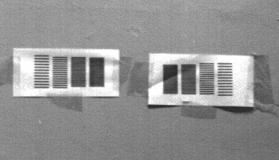

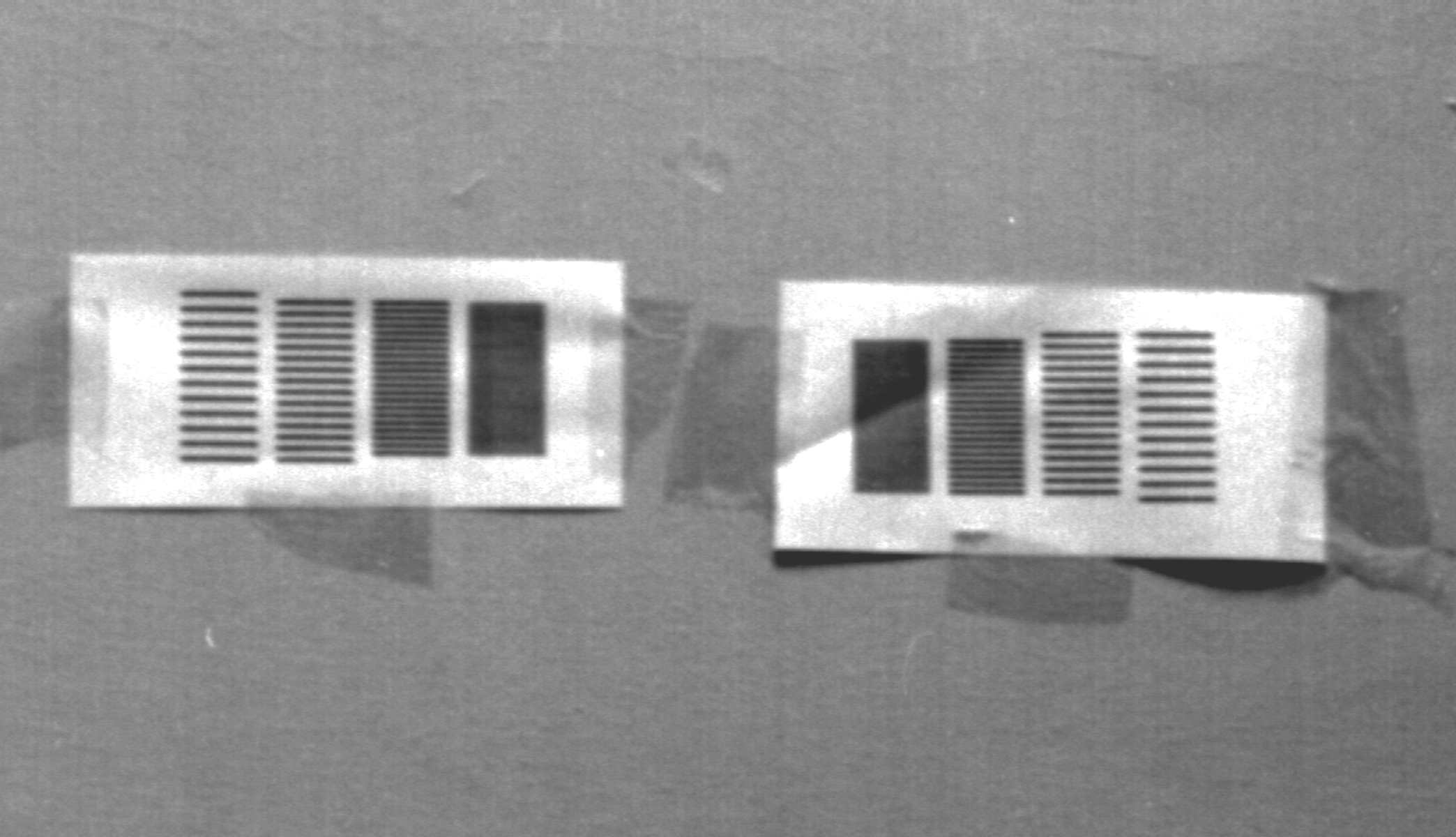

Kupiłem Moskwę 5 na allegro. Okazało się że ma sporo mikrorysek na soczewce od strony wnętrza (widoczne pod lupą). Wykonałem test: wydruk kresek, najmniejsze 0,6 mm odstępy 0,5 mm wydruki rozmieszczone o 1040 mm na ścianie. odległość ok 2 m przyslona 11 ze statywu, światło z okna. Po wywołaniu filmu (w zakładzie) okazało się że te najmniejsze kreski się zlewają (tak jak na zdjęciach z komórki czy Canona A510).
Odstęp 1040 mm odpowiada na filmie 63 mm więc 0,5 mm to 0,03 mm czyli rozdzielczości 33 l/mm?
Czy Moskwa 5 ma taki słaby obiektyw porównywalny z Canonem A510 (3 Mpx) czy może to być wpływ tych rysek na soczewce od wewnątrz?
Kreski w załączonym skanie są mniej więcej w centrum.

Jeśli w swoim aparacie masz obiektyw Industar 24, to jego katalogowa zdolność rozdzielcza wynosi 23/13 l/mm. Czyli Twój egzemplarz można uznać za ponadprzeciętny.
Swoją drogą dużo zależy od filmu i sposobu wywołania. Jakbyś film wywołał akutancyjnie (lub np. w FX-1), to wrażenie ostrości by się zwiększyło. Inna rzecz, że w tamtych czasach z negatywów 6x9 wykonywano przeważnie odbitki stykowe i taka rozdzielczość w zupełności wystarczała. Kto chciał powiększać (a to już raczej zawodowcy) ten posługiwał się lepszym sprzętem.

Nie jest chyba ponadprzeciętny bo przy 33l/mm linie są zlane, muszę wykonać dokładniejszy test bo kreski o poziom niżej mają 1 mm odstępu czyli ok. 16 l/mm.
Muszę więc wystawić sprzedającemu pozytyw, nie mam powodu do reklamacji.

zdjęcie z "tablicą testową" jest totalnie nieostre, czyż nie?

Też na to zwróciłem uwagę. Chyba robiłeś "z ręki". Ustaw aparat na jakiejś stabilnej podpórce i zrób test jeszcze raz. Linie powinny mieś taką samą szerokość jak odstępy między nimi. W sumie w tego typu sprzęcie ważniejszy jest problem prostopadłości osi obiektywu do płaszczyzny negatywu niż jego rozdzielczość. W Twojej Moskwie chyba nie jest z tym najgorzej, pomimo wieku sprzętu.rbit9n pisze:zdjęcie z "tablicą testową" jest totalnie nieostre, czyż nie?

Zdjęcie robiłem ze statywu może niezbyt solidnego, ale nie z ręki, z użyciem wężyka.
Odległość od środkowych pasków zmierzyłem taśmą mierniczą (ok. 2 m) i tyle ustawiłem na skali, przysłona 11. Co do linii to zapomniałem usunąć outline w Corelu i dlatego wyszły o te 0,1 mm grubsze. Oczywiście nie spodziewałem się 120 l/mm, miałem tylko nadzieję że rozdzielczość będzie lepsza niż np. w telefonie komórkowym lub Canonie A510 (oba 3 Mpx). Sprzedawca sam zaproponował że mogę oddać aparat jeśli ryski powodują istotne pogorszenie obrazu.

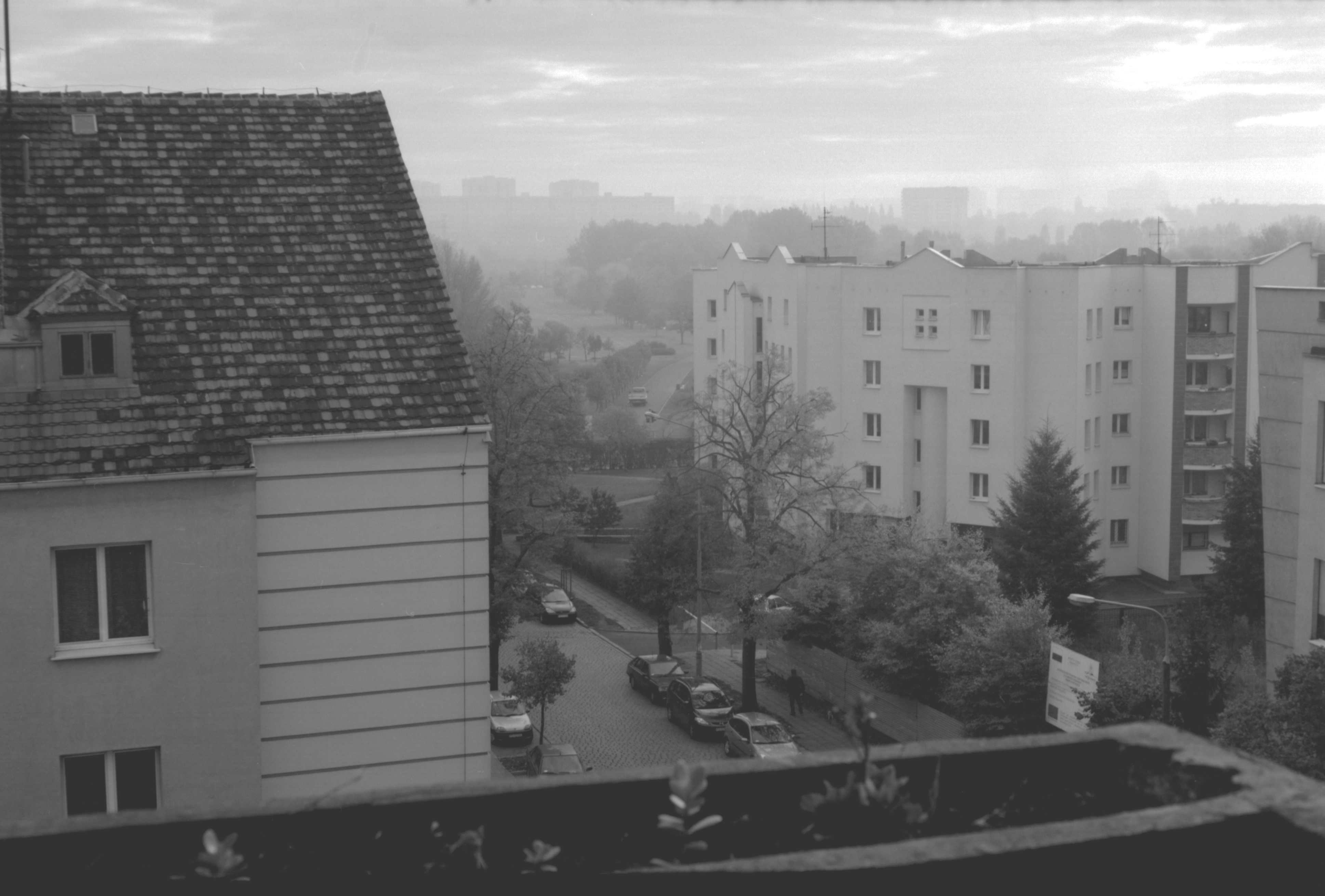

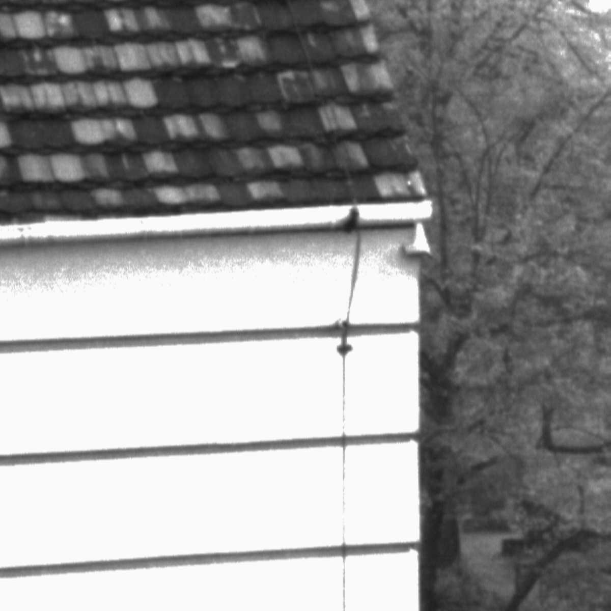

Może wrażenie nieostrości przy dużym powiększeniu spowodowane jest tym że obiektyw ma delikatne ryski widoczne pod lupą na tylnej soczewce. Czy mógłby któryś z forumowych posiadaczy Moskwy wrzucić dobrze zeskanowaną i nie ostrzoną programowo pełną klatkę filmu, najlepiej czb.zdjęcie z "tablicą testową" jest totalnie nieostre, czyż nie?

dobrze zeskanowana, może być nawet nie ostrzona programowo pełna klatka filmu 6x9 ma 192,85 Megapiksela, jak tę fotkę wrzucić i gdzie?, no bo jeżeli pomniejszać, to już rozeznanie się zagubi. Z drugiej strony mówi się, że jeśli fotka 18x12cm wygląda jak należy podczas oglądania z odległości wyciągniętej ręki to dowolne powiększenie będzie dobre, należy tylko zachować odpowiednią odległość spojrzenia. Ja wiem, że to kolejne dodane do "tysiąca słów"... ale... ;)
jak będziesz cierpliwy, wkrótce wywołam fotki z mojej Moskwy 5 i podzielę się wrażeniami.

Odległość zmierzyłem taśmą mierniczą (było ok 2m i tyle ustawiłem), przysłona 11 daje chyba wystarczającą głębię ostrości, jeśli nie trafiłem to świadczy to chyba o wadzie obiektywu.a może warto by było ustawić ostrość na matówce (może być kalka techniczna zamocowana w miejsce filmu), a zdjęcie wykonać na jakimś drobnoziarnistym filmie i dodatkowo wywołać go w ultradrobnoziarnistym wywoływaczu.

Głębi miałeś na f11 całe 55 centymetrów. Jeżeli jest rozkalibrowane położenie szkła to mogłeś się nie wstrzelić...
